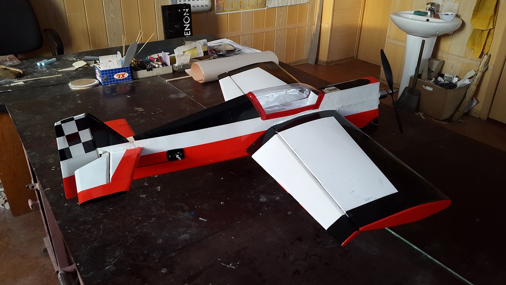

    Под 3 банки такой двигатель с 9х6 скорее всего недогружен, летать будет не комфортно, у меня такой же двигатель, только 950kv, и аккумулятор 3s 2200mah 40c, винт SF 10х4,7 на фанфлае 100х110см 650г полетного веса. На винте висит конечно, но только ближе к 80-90% газа, при том мотор холодный даже в относительно теплую погоду и хватает на ~15 минут достаточно активного полета, никак руки не дойдут поставить винтик побольше. У вас kv ещё меньше. Размеры я б тоже увеличил, даже не столько из за мотора, сколько по причине тяжелой АКБ для этого размера, нагрузку на крыло желательно ведь выдержать.
