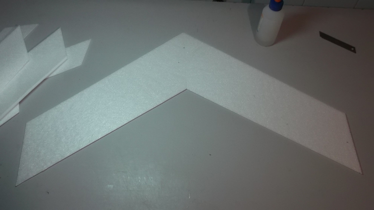

После распечатки чертежа я вырезал выкройки, булавками закрепил выкройки на потолочной плитке и вырезал все детали из потолочки.

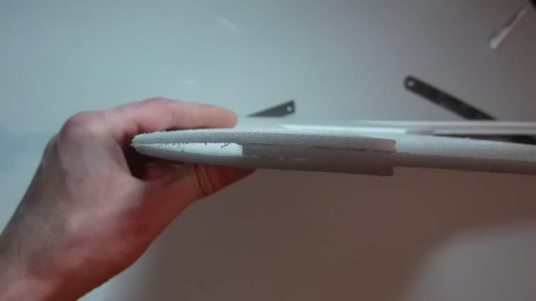

Крыло начал делать из склейки центральных двух частей.

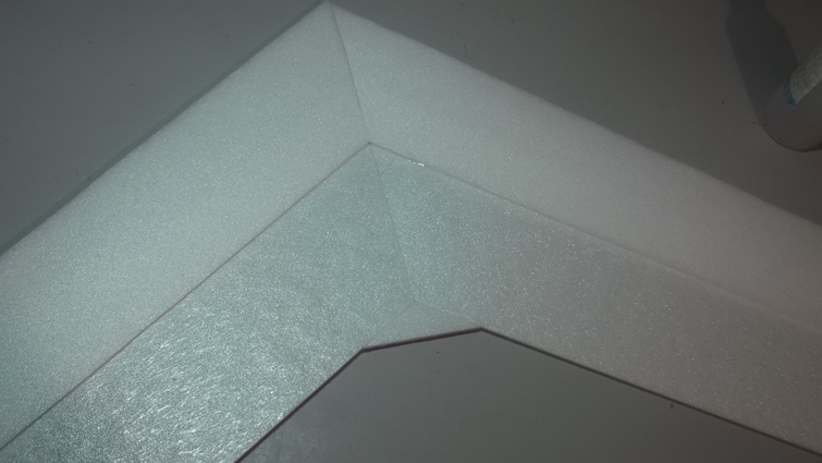

Затем клею передние пластины крыла, изначально предав им профиль, и стачиваю кромочку «под ус» (на фото видно).

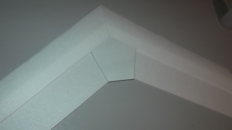

Вклеил центральную часть, соединяющую две половины крыла. Все детали
изготавливаю при помощи клея «Дракон».

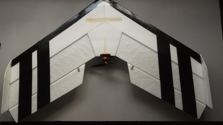

Далее мое любимое дело - это раскраска моделиА почему любимое? Потому что модель подходит к финишу постройки.
Изначально переднюю кромку крыла оклеил армированным скотчем, после этого сделал раскраску цветным. Раскраску придумал сам.

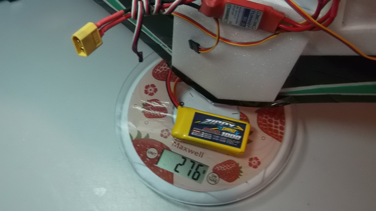

Установил электронику на двусторонний скотч, установил тяги, все настроил.

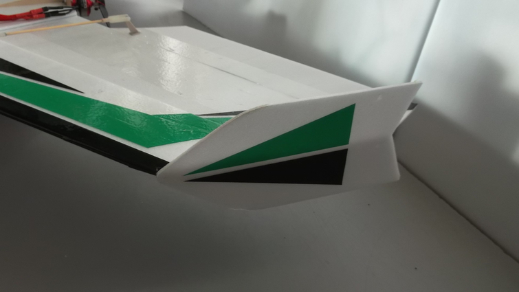

После полной сборки крыла приклеил винглеты.
Вес модели в полном полетном сборе составил 276 грамм.
