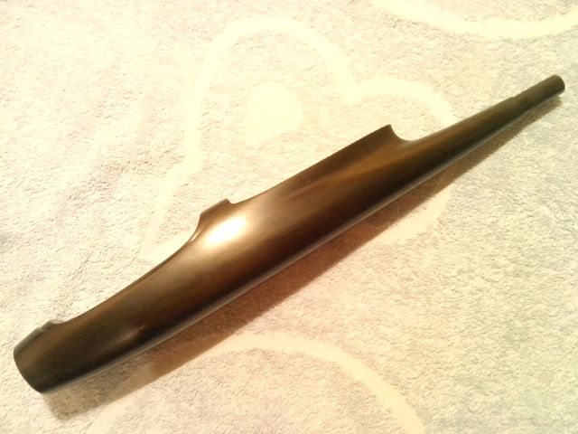

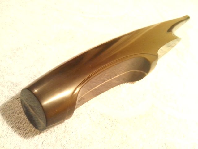

    Результат выходного дня:

    макет готов, сохнет от влаги, завтра начнем 3-х дневное "купание в разделителе".
    Насчет оперения: если городить форму на крепеж V-образного хвоста - занятие по времени сопоставимо с изготовлением новых матриц для хвоста в целом уже с крепежом, я об этом.
    У меня на сегодня и стандартного набора нервюр нет: только пока рисованное в автокаде
    Про три модели основанные на одном фюзеляже понял, но есть вопрос. В чем радикальное отличие между:
    # Стандарт 1 520 мм. - стандартный профиль и # Средний 1 620 мм. - стандартный профиль? Ведь разница будет всего в 1,5кв.дм несущей площади.

    Результат замечательный!
    Как будете усиливать проблемные места, уголки проёма отсека двигателя-батареи и в районе крепления хвостовой балки?
    Как будете формовать фюзеляж?
    Думаю шариком будет лучше, шов крепче ...
