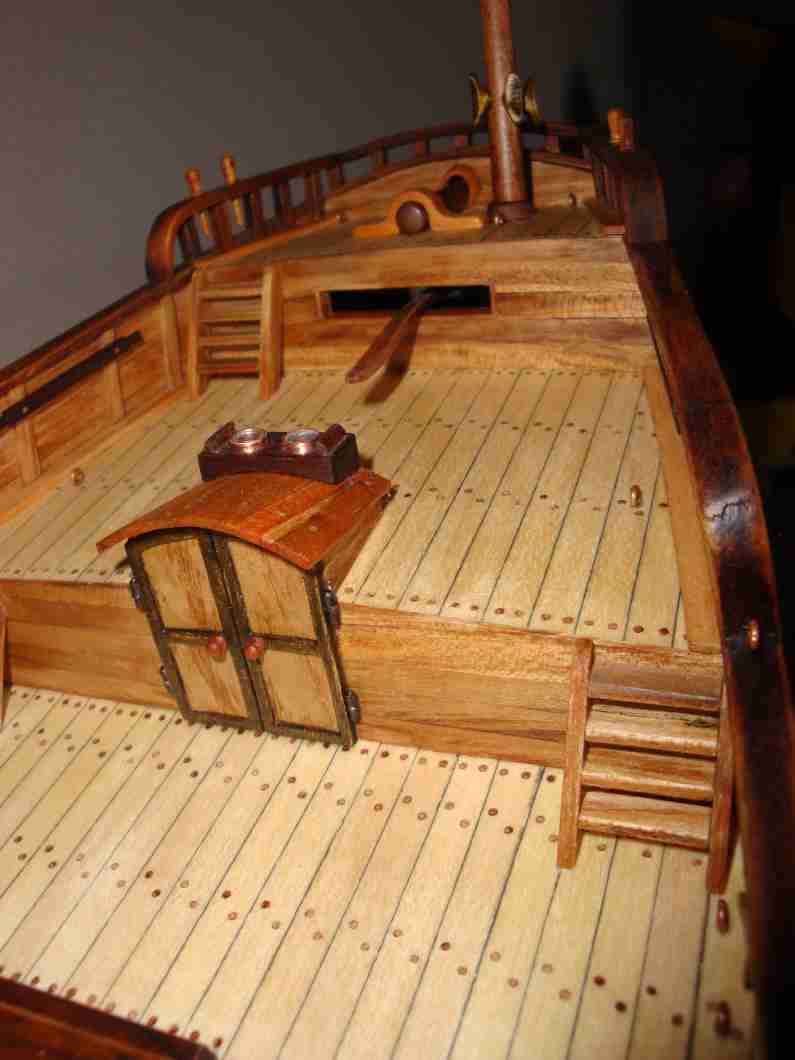

Вложений: 8
Продвинулся к корме с мелочевкой и элементами...
Завтра сяду блоки точить и надо ставить рангоут потихоньку.
[attachment=137087:1.jpg]
[attachment=137088:2.jpg]
[attachment=137089:3.jpg]
[attachment=137090:4.jpg]

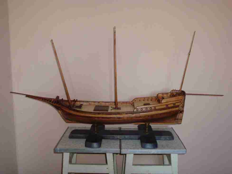

Пока точится весь блочный набор,поставил на место весь готовый рангоут и
вскрыл последний раз маслом весь корпус.

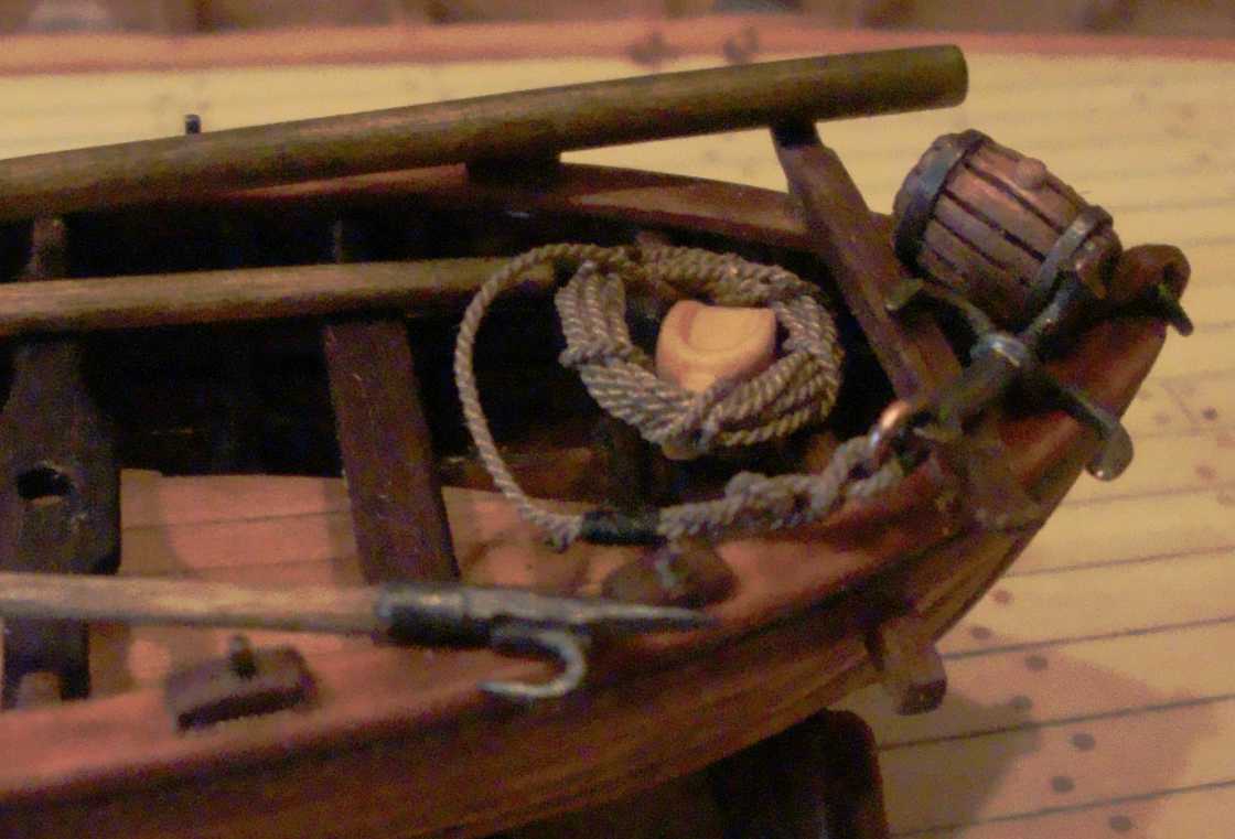

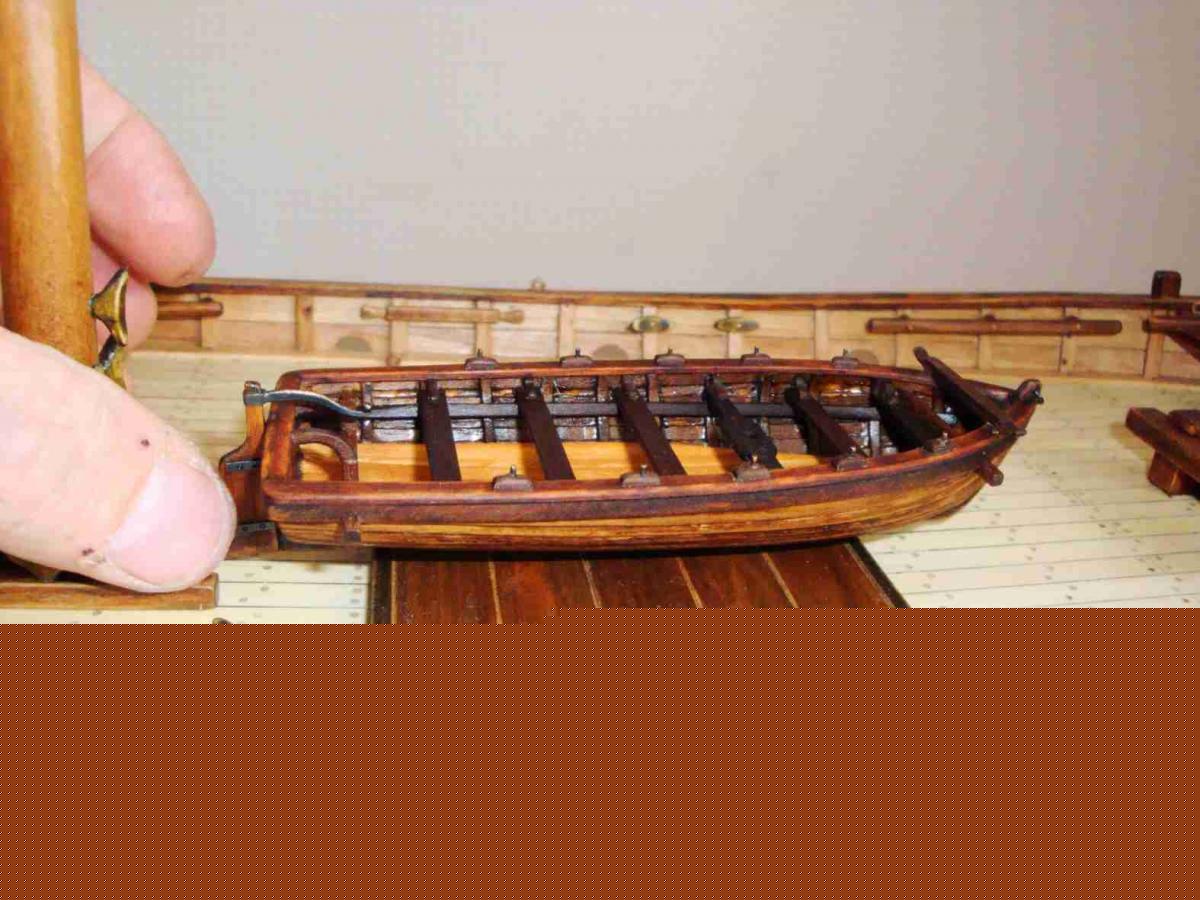

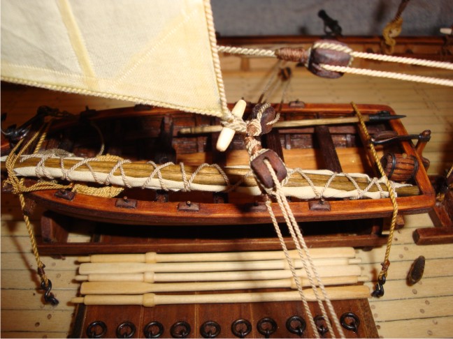

Вложений: 8
Домучал баркас ,осталось весла доточить и мелочевку.
[attachment=140075:1.jpg]
[attachment=140076:2.jpg]
[attachment=140077:3.jpg]
Ну и такелаж пошел потихоньку
[attachment=140078:4.jpg]
клас !слов просто нет ! http://forum.modelka.com.ua/public/s...DIR#>/good.gif http://forum.modelka.com.ua/public/s...#>/biggrin.pngа сколько нервов)))Наверно на модель пошло огого сколько терпения!но вышёл идеал!

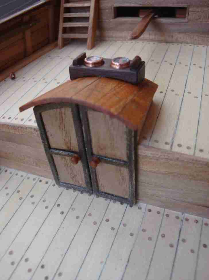

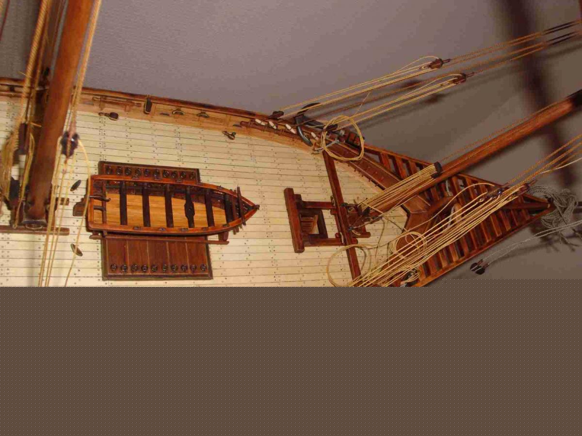

Вложений: 8

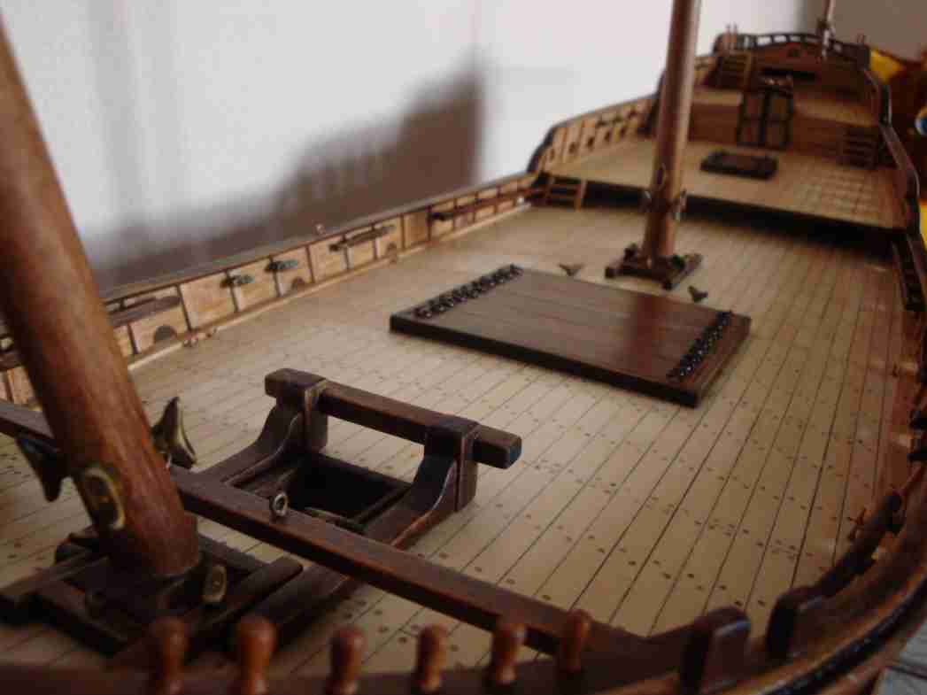

Да подождите вы ,впереди еще работы еще море.....
Мелочевку шлюпочную доделал,кроме парусов,но это вместе с основными буду шить.
А так вот пока прикинул все на палубе.
[attachment=140380:1.jpg]
[attachment=140381:2.jpg]
[attachment=140382:3.jpg]
[attachment=140383:4.jpg]

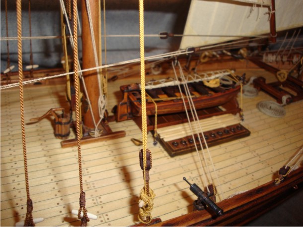

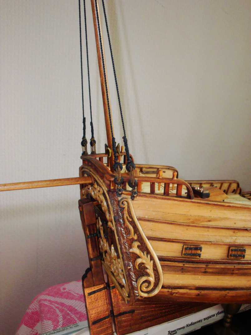

Вложений: 6

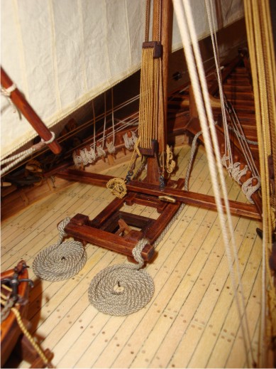

Продвигаюсь потихоньку с такелажем,прикидываю все на место..
[attachment=142567:1.jpg]
[attachment=142568:2.jpg]
[attachment=142569:3.jpg]

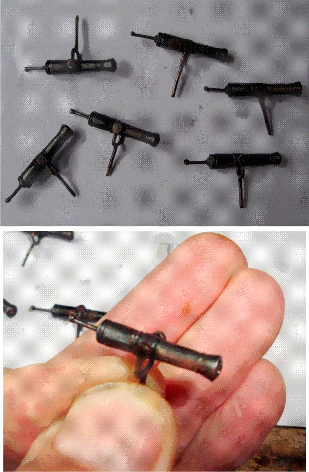

Не помню писал выше или нет,принял решение поставить 6 фальконетов на модель.
Технология изготовления - литье в силиконово -гипсовую форму,силикон взял автомобильный для прокладок,держит 345 градусов.
Литье оловянное,далее меднение и чернение...
[attachment=145674:1.jpg]
[attachment=145675:2.jpg]

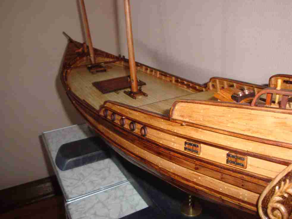

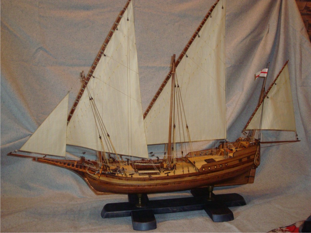

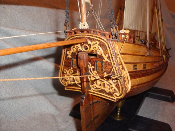

Вложений: 28
Все,закончил...
Единственное,переделаю основание подставки.
[attachment=148253:1.jpg]
[attachment=148254:2.jpg]
[attachment=148255:3.jpg]
[attachment=148256:4.jpg]
[attachment=148257:5.jpg]
[attachment=148258:6.jpg]
[attachment=148259:7.jpg]
еще
[attachment=148260:8.jpg]
[attachment=148261:9.jpg]
[attachment=148262:10.jpg]
[attachment=148263:11.jpg]
[attachment=148264:12.jpg]
[attachment=148265:13.jpg]
[attachment=148266:14.jpg]
Фото окончательные после переделки основания подставки попозже.
Да.модель после переделки подставки будет продаваться.
