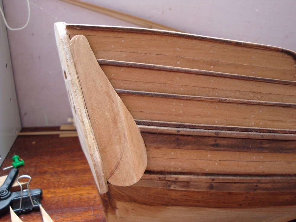

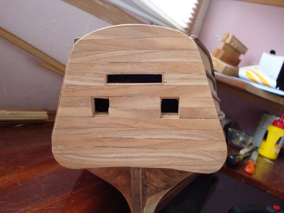

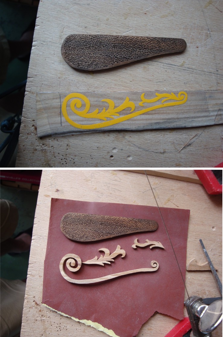

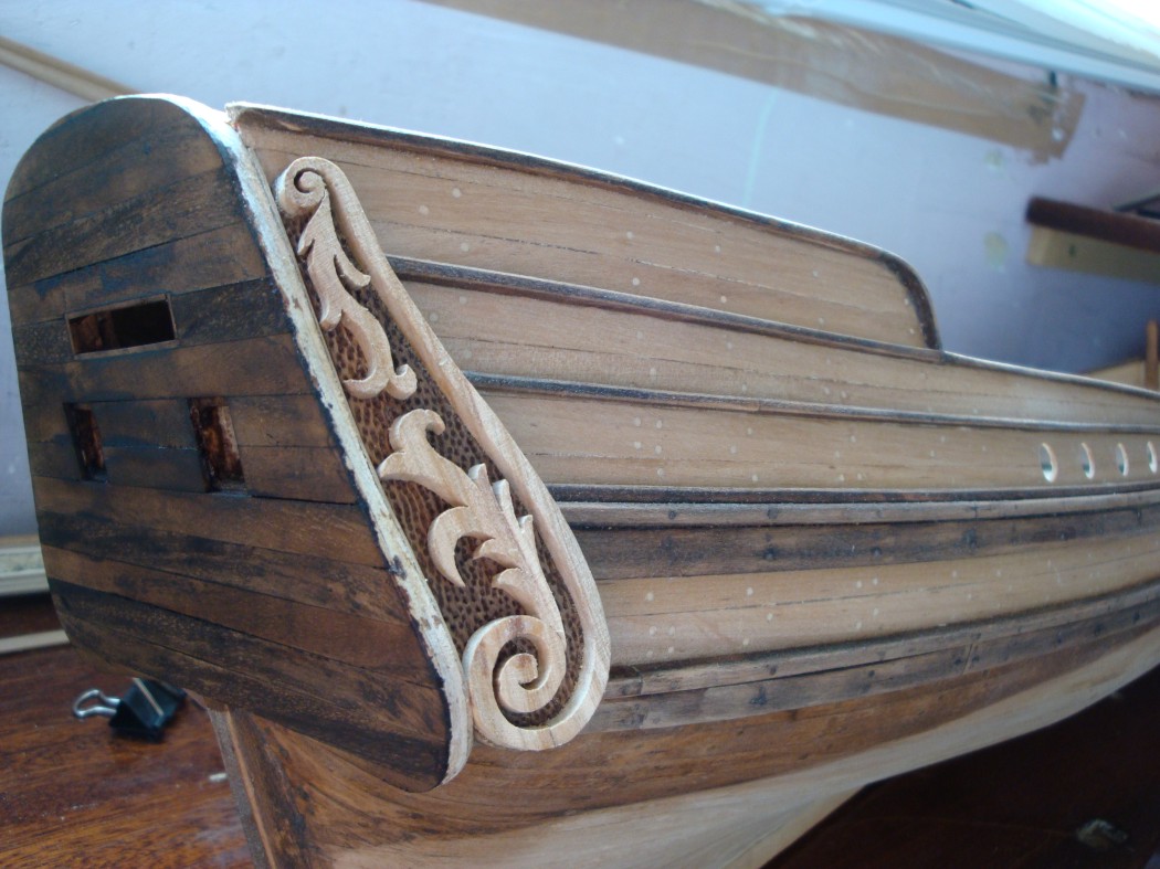

    Занялся пока кормой и декором на корму .
    Весь материал - вишня.
    [attachment=130059:24.jpg]
    [attachment=130060:25.jpg]
    [attachment=130061:26.jpg]
    [attachment=130062:27.jpg]
    [attachment=130063:28.jpg]
