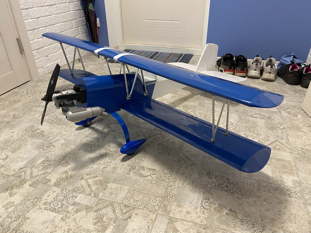

    Постоянный пользователь Аватар для Frimen
    17.12.2007
    238
    Не судите строго, по сути первый самолет полностью сделанный своими руками, строил по чертежам позднего лейзи тот что самый маленький из семьи, ну и плюс свои правки, так сказать я так вижу ) капот сделал, но чето не нравиться с ним, после НГ попробую еще разок капот своять
    05.11.2007
    2,070
    Вітаю! Симпатичний літачок!
