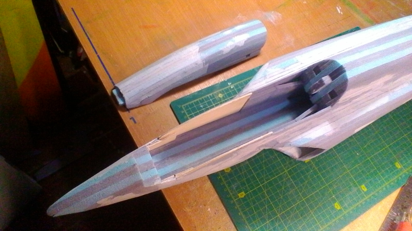

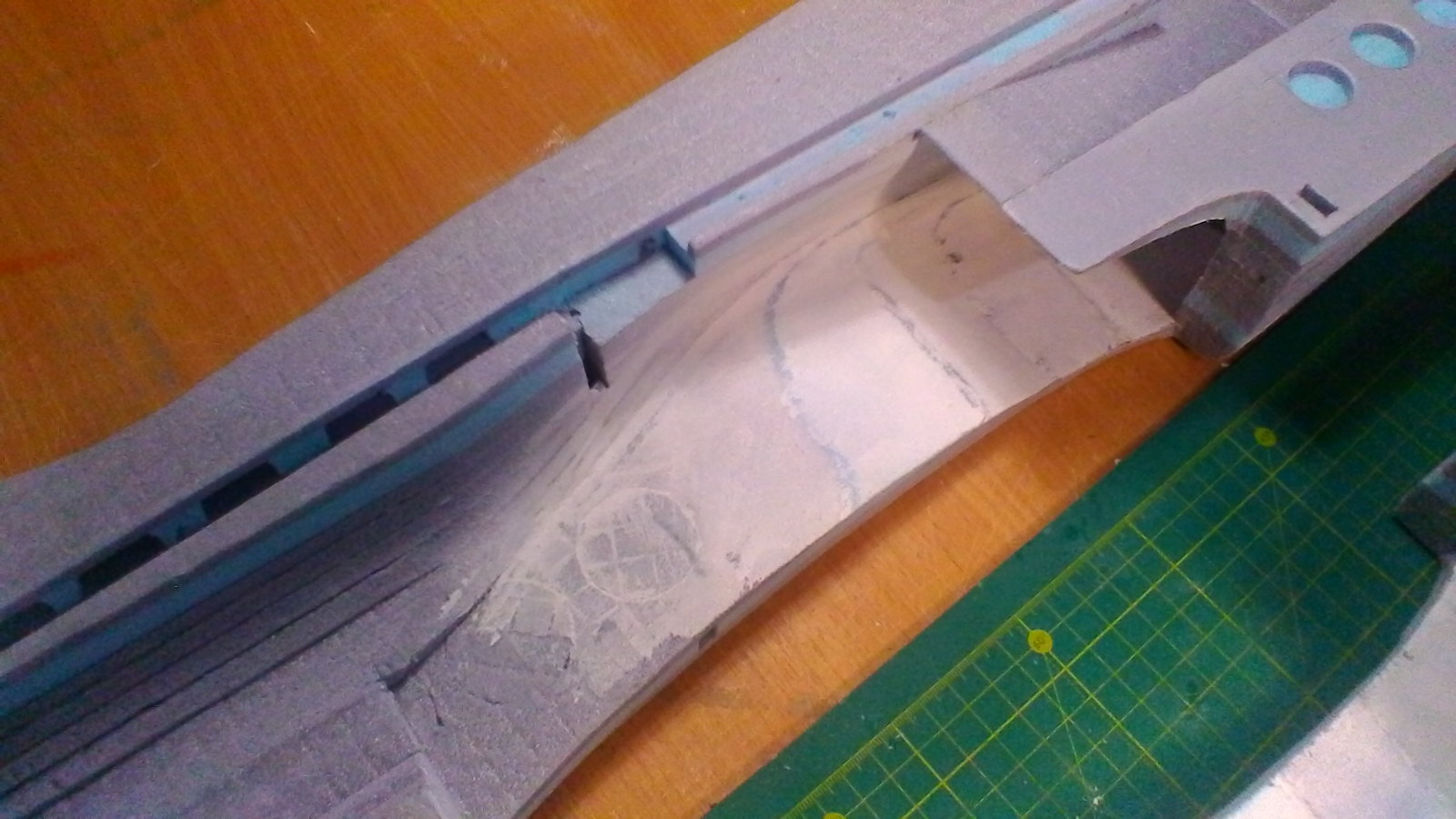

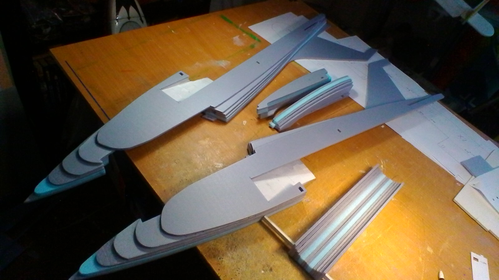

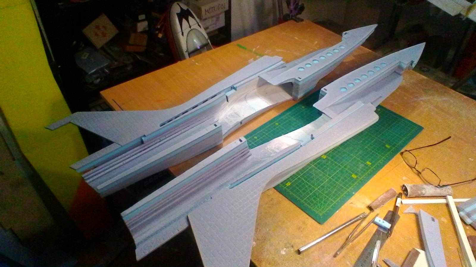

    Стингер 70мм EDF из подолжки по "сэндвич" технологии
    Добрый день,вечер,ночь. Решил выложить темку за постройку. Давно хотел построить Стингер, и вот сложилось. saab разложил и освободились компоненты. Фюз метровый, размах-900мм. Элероны, элеватор, руддер. Фюз из подложки и пары слоев экструдера для компенсации толщины. Крыло видимо буду резать струной. Стаб-два слоя потолочки. На данный момент фюз имеет вес-265г.

    16.09.2015
    1,100
    Игорь, как удается так переходы шлифовать?
    Слойка вроде как и легко , но обработка....!! У мены куски вырывает или кантики от клея остаются от дракона. Или это не дракон?
    07.05.2011
    3,009
    Валера, клей - дракон. Вопрос в нанесении. Я стараюсь не наносить клей в пределах 5мм от среза. А когда приклеиваю, то пластины двигаю одну относительно другой, не сильно, но этого хватает, чтобы слой клея по толщине растерся по поверхности склеивания. Это раз. После высыхания я беру макетный нож( ну обычный со сменными лезвиями) и срезаю лишнее, в общем строгаю буратину. В этом деле надо иметь сноровку и делать резы держа нож под низкими углами и косо, что бы лезвие скользило а не строгало пену. на у потом - шлифовка. у меня наждачка наклеена на плашки из ДСП разного размера и с разным зерном. Есть картонные барабаны(трубки) с наклееной наждачкой. Ну и ессно- шлифмашина , ленточная и орбитальная. Ленточной можно шлифовать только по шерсти вдоль, орбиталкой все равно как , но и с той и с другой надо иметь опыт работы очень серьезный. Мне проще, я ведь профессиональный столяр-мебельщик, и опыт имеется и станочный парк никуда не делся. Если шлифовать бруском с наждачкой, то делать это надо полу вращательными движениями, стараясь не вести брусок против шва. В крайнем случае -по шву. А по поводу срывов , так и у меня бывают. Для этого существует шпаклевка. правда если срыв сильный , то я доклеиваю куски а потом сошлифовываю. Главное помнить, что шпаклевка в нашем деле не для заполнения брака а для легкого выравнивания поверхности. и сошлифовывать её надо практически до поверхности. оставаться должно только во вмятинах и кавернах. Ну вот как то так. Прочитал лекцию.
    Жду сервы на хвост. Там две сервы на элеватор и одна на руддер. Завтра должны приехать. И может в воскресенье буду резать крыло.
    05.10.2012
    477
    Прикольная технология. Интересно, на сколько повышается жесткость конструкции при этом? Слоёность ведь добавляет слегка прочности по сравнению с цельной пеной...
    07.05.2011
    3,009
    На счет жесткости точно не скажу. Безусловно сам фюз прочнее пространственно, за чет большого количества клевых слоев. Но фишка технологии не в этом, а в том что внутри все полости получаются практически готовыми и зашлифовать входные каналы можно ещё до полной сборки. Ну а после общей склейки частей вся внутренняя поверхность была уже готова и зашлифована. Ну и видно, что пену можно ещё облегчить за счет послойной перфорации пластин и все это без какой либо потери прочности всего корпуса.

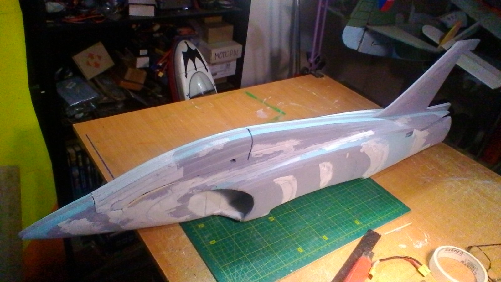

    07.05.2011
    3,009
    Немного продолжения постройки. Фюз практически готов,правда пока не стоит стаб. Но силовая с регулем уже на месте и сервы хвоста тоже. Фюз покрасил. В области центроплана на фюзе приклеил фанерные накладки, потому как решил крыло делать съемным.
