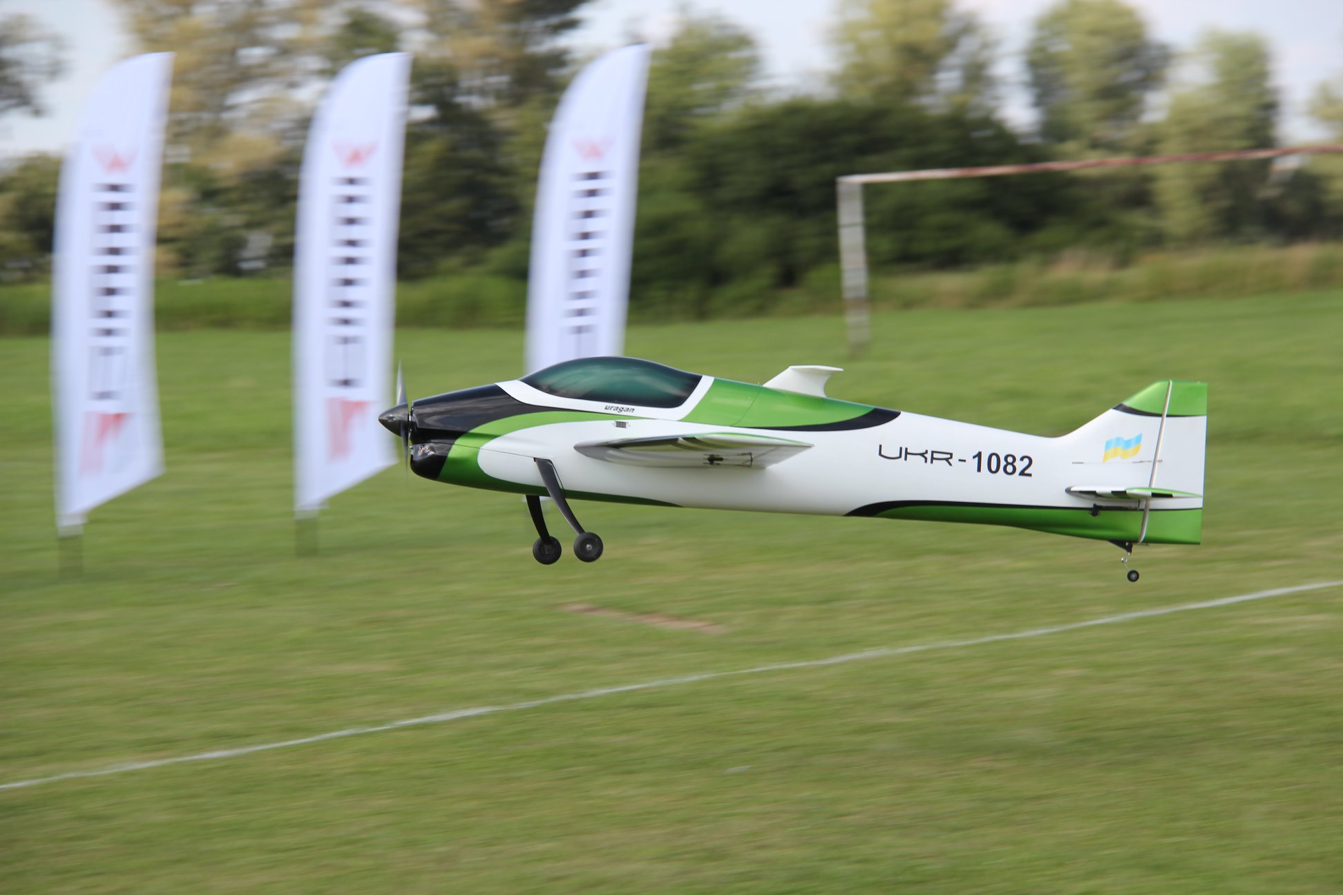

    Цитата Сообщение от patorok Посмотреть сообщение
    Хоть покажите фото своего птаха, раз так заинтриговали!
    Вот!))
    На этом самолёте выступал Николай Курило, он под электро ВМУ.
    Изображения Изображения

    26.05.2015
    587
    Красивый птиц! Судя по всему двс-ом там даже и не пахнет. Тогда соглашусь с оппонентами - у меня бы тоже не поднялась рука пилить такую дорогую красивую модель под нитро...
    А почему не взяли сразу со всем спортивным фаршем? Сейчас бы уже активно осваивали пилотаж, а не мудохались с тяжким выбором силовой установки!
  8. #28
    Олег. Это просто очень НЕ дешёвая летающая игрушка
    Даже беу будет за штуку стоить пустой(если конечно не повезёт купить у знакомых подешевле ). А начинка..... одна серва до сотни зелени, а их четыре ну итд. Ставить же хлам на такую дорогую тушку....
    Я лично для себя, решил не связыватся с профи спортивной техникой - как для хобби цэ таки занадто по затратам
  9. #29
    26.05.2015
    587
    Ну это я даже по фото в профиль понял ))) Вопрос в том, что теперь с ней делать топикстартеру?... В соревнованиях он с ней участвовать не собирается, вкладывать кучу сот зелени в электро тоже, двс впилить рука не поднимается + вряд-ли он теперь кому продаст даже пустой планер за вменяемые деньги... Разве-шо повесить на стену с бутафорским двигателем для красоты...
  10. #30
    Постоянный пользователь Аватар для DRAPAIL
    31.08.2006
    1,000
    23
    От мотиваторы!))) План один - стать на крыло! Не быстро, но правильно. Спасибо, друзья, убедили - конверсии не будет. Потихоньку соберу электро.
