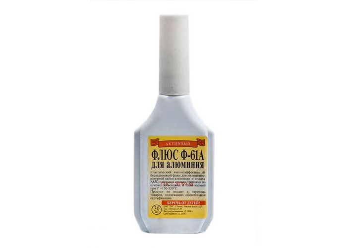

    Ну так как раз флюс Ф-61А для пайки аллюминия !
    Только не паяет - а про какой Вы флюс говорите ?
    12.08.2010
    2,294
    31
    У меня такой
    Покупался на радиорынке. Давно.
    Еще раз должна быть реакция т.е. с поверхности алюминиевой пластины должны подниматься пузырьки дать чуть чуть про травиться и можно лудить. Китайцы пластины контактной сваркой соединяют как при приваривают провода ХЗ, есть подозрение что туда же приваривают медную фольгу.
