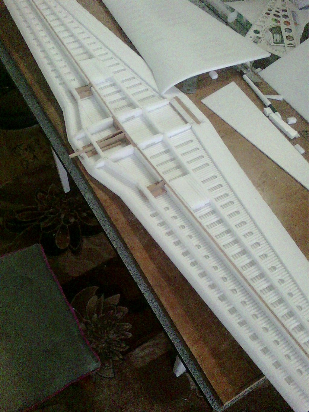

    Викладаю на розсуд спільноти бліц-опис побудови щось похожого на Mustang у маштабі 1:10.
    Детального опису нема, (та і фото не завжди робив) так як технологія з потолочки, або підкладки під ламінат уже давно відома і розжована то вирішив лиш деякі нюанси висвітлити.
    Почав побудову з крила по безнервюрній технології. 2 слоя 3-х міліметрової підкладки під ламінат склеєної впоперек бороздками, внутрішній з вирізами для полегшення конструкції.
    Центральний люнжерон з букової пресованої рейки.
