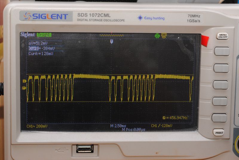

    Удалось запустить стабильно приемник на Graupner /JR MC -16/20 из дискрименатором из комплекта , но из LC - контуром получше , сигнал лучше . Будет время сниму осцылограмы . IGVA H6 не собрал ещо . Попробую приемник на коптере .

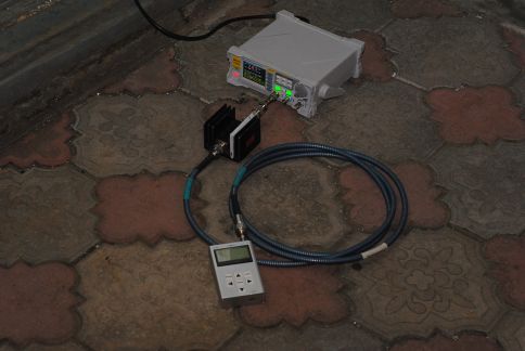

    PS. Приобрел таки DDS генератор/частотометр FY6900 на 60 МГц. Он в том числе может и ФМ-модуляцию. Пока толком не экспериментировал. Попытка замерить чуйку не удалась. Не смотря на то что генератор может на выходе давать очень низкий уровень сигнала 1мкВ и меньше (проверял анализатором спектра) . Но приемыш ловит фоновый шум, который исходит от генератора, нужно экранировать и заземлять приемник. Как вариант можно через внешний аттенюатор подать. Но сути дела это пока не меняет. Что опробовал, так это модуляцию на генераторе тонального сигнала и прием с использованием граупнеровских кварцев - подавал сигнал 1 кГц, на выходе демодулятор цеплял высокоомные наушники - и синусоидальный сигнал работает без проблем и на парке5 и на h6. Слышно четко. Без каких либо проблем. Неизвестный корейский кварц который фигурировал на фото с h6 как 40.775 завелся на 40.785 мгц.
    Понятно что я использую дешевое хоббийное оборудование для измерений, но тем не менее. Кое-что можно и этим померять ) Далі буде....

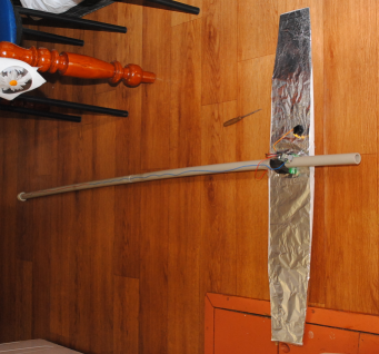

    Решил попробовать поэкспериментировать с антенами и сделать нормальную согласованную антенну. В целом если оклеить снизу крыло алюминиевой фольгой в качестве противовеса (для примера крыло от планера Lidl размахом 86 см) и запользовать провод длиной около 1.5 м в качестве основной антенны (на фото примотан к пластиковой трубе). Можно получить неплохую согласованую систему.
    Предварительные тесты по земле с приемником hitec feather (который был натюнен на грау до его "починки") дали увелечения радиуса действия в 4-5 раз (тест по земле в городских условиях с плотной затройкой). Что более чем хорошо. Неплохо было бы проверить это еще и в реальных полетах

    Стоит отметить, что размер противовеса из фольги играет ощутимую роль, больше площадь - лучше. Не уверен что будет также хорошо себя этот вариант показывать на апельсинке и других малых моделях.
    Для измерений использовал ВЧ-мост и прецизионную нагрузка Anritsu (DC-3500 mhz) в связке с генератором сигналов и анализатором спекрта RF-explorer. Понимаю набор игрущечный, но все же лучше чем ничего.

    Из опытов пытался проверить чуйку заземлив и экранировав приемник, однако это ни к чему не привело. он все равно ловит сигнал, хоть его уровень на конце кабеля точно меньше -100 дБм. Генератор сильно фонит. Пробовал как с аттенюатором так и без него. Не для этих он целей...

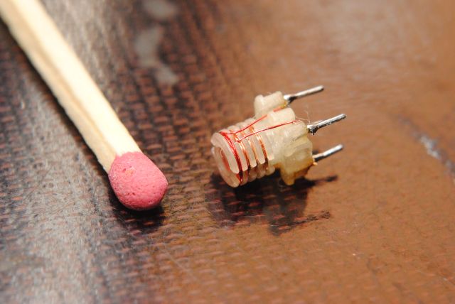

    Не прошло и полгода, и я снова решил продолжить. Как вы помните, эксперименты закончились тем что я нашел причину в граупнере - сдвиг девиации. Проблему решил. Но до этого момента я не знал в чем прикол, и со своими экспериментами задрочил катукши на приемниках на столько, что у них вышла из строя их хиленькая резьба. Причем как-то почти одновременно на всех трех приемниках. Дабы занять себя зимними вечерами решил починить приемыши и позаменять вышедшие из строя катушки. Заказал у Дмитрия 6 катушек (с запасом) аж на целых 42 грн И принялся за дело. Для начала часть из них нужно было перемотать. Перемотка мелких катушек - то еще удовольствие, если 7*7 еще нормально мотать, то 5*5 мм уже довольно напряжно. Провод 0.2 позаимствовал с вышедшего из строя кулера. Если в прошлый раз эмаль с проводов. я механическим путем убирал, то в этот раз решил попробовать таблетку аспирина в качестве флюса, оно хоть и дышать не чем, но эмаль снимает хорошо. Если вам предстоит подобная процедура, имейте в виду что прежде чем разъединять корпус и экран катушки, нужно закрутить феррит до упора (нежно, помним что резьба на соплях) и так же нежно выдавить, причем нужно подобрать упор такой, чтобы не повредить витки резьбы внутри в пластике. На одной из заказанных катушек я так и запорол, причем в качестве упора была спичка. Она вроде бы входила в отверстие свободно, но во время выдавливания надломила витки резьбы. Возможно и в прошлый раз так было, а я на это особо внимания не обратил. Поразмыслив решил попробовать заточенную бамбуковую палочку, с откусаным концом. Она достаточно упругая. Со второй и последующими катушками вышло норм. Приемик 6H завелся в этот раз с Грапнером с полпинка. Причем амплитуда на 9 ом выводе гетеродина 3361 составила 500 мВю На максимальную чуйку не настраивал. А вот парк5 с контуром вместо дискриминатора не захотел заводится ни с футабой, ни на грау. Буду искать причину.
