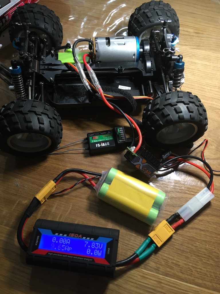

    Та честно говоря довольно далекий... Недавно только научился паяльник держать... Программирование и электроника - разные вещи... Что-то уже из школьного курса физики догнал, но по некоторым вещам предпочитаю переспросить лучше 250 раз, чем делать... Реально не верил, что убитый регуль был изначально. Щас сварю батарейки и буду пробовать с новым регулем. Только что приехало.

    Появилась мысля, четта забыл совсем, возьму оборудую батарейку и мотор датчиками температурными, чтобы отключало питание при достижении определённой температуры. Пока что собрал вроде даже все работает. Но не давал ещё максимальные обороты. Спят дома все) На небольших оборотах резких прыжки до 3.5-4А. Посмотрим на длительное потребление как проснуться.
    Update: попробовал... до 10А доходит потребление на максимуме оборотов. Наверное упирается уже в батарею только. Нагрева вроде вообще нет.
