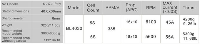

    Саша, я когда то эти себе присматривал;
    https://world-hobbies.com.ua/product...less-55a-325g/
    и
    http://www.parkflyer.ru/ru/product/2526139/

    Спасибо всем подсказки!
    Наверно остановлюсь я все-таки на проверенных Dualsky.
    Их у меня разных штук 7, может не самые выдающиеся по тяговым характеристикам и может не самые бюджетные, но работают без нареканий.
