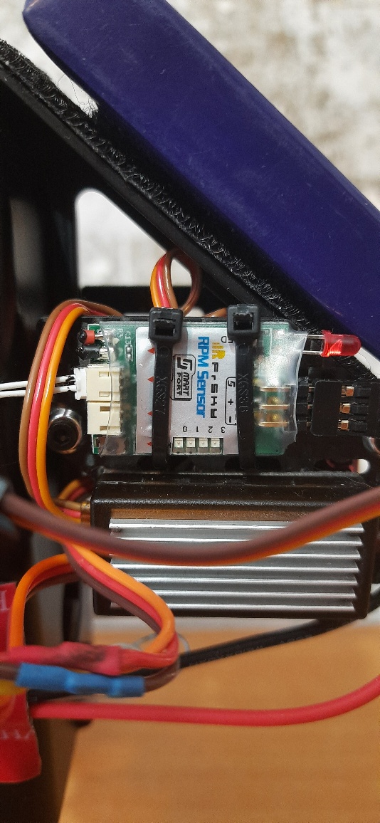

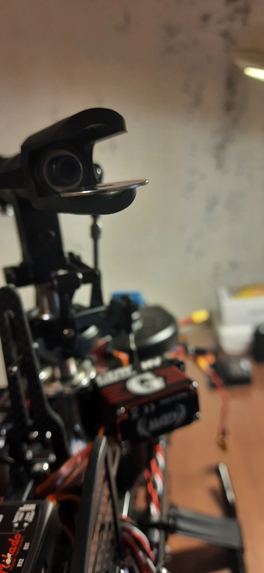

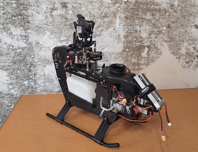

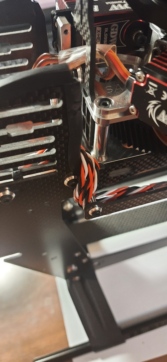

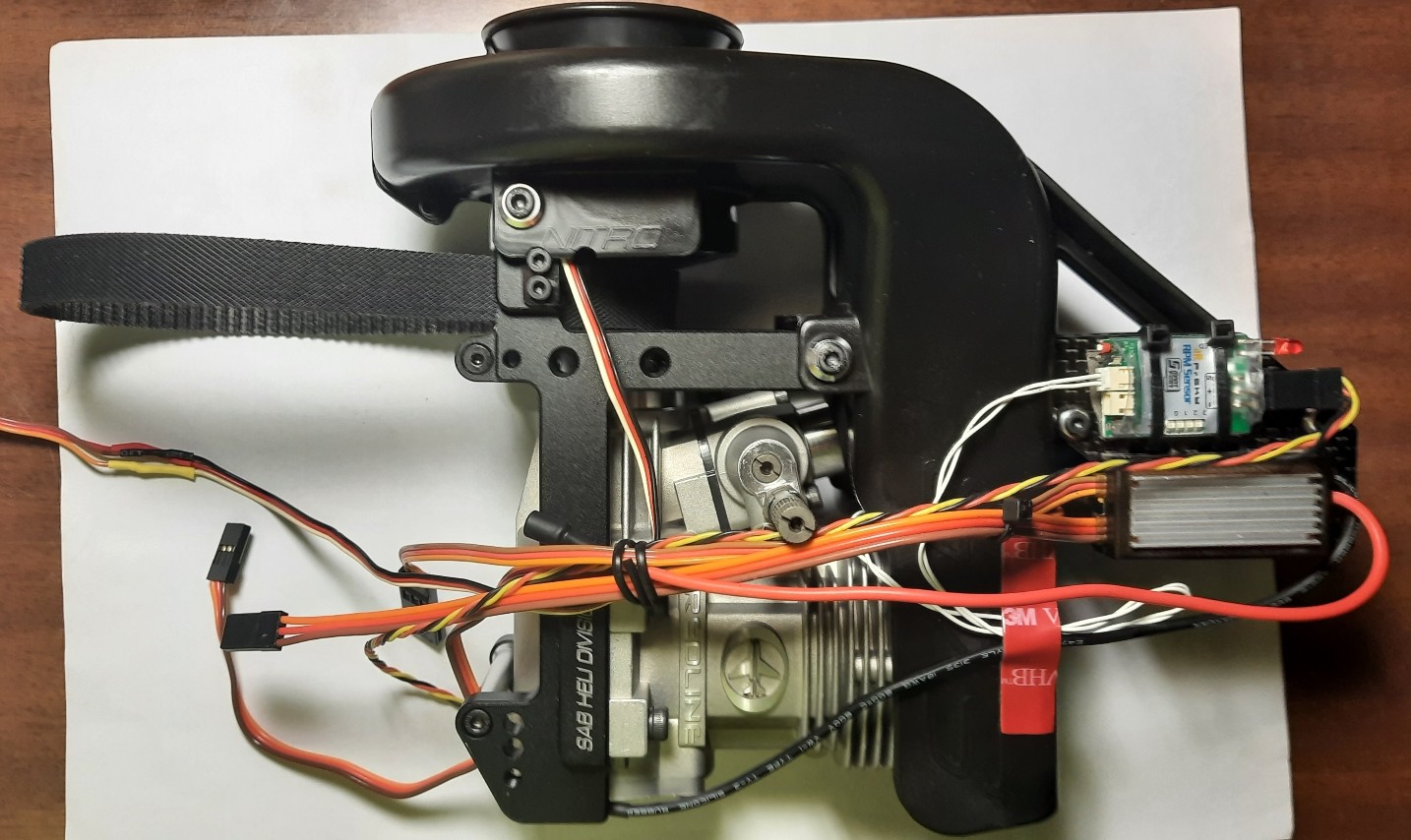

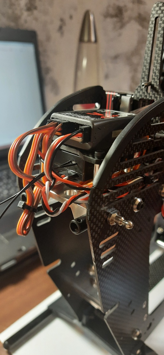

    Тоже, собираем нитро гоблина Фбл будет v bar с выносным датчиком. Гувернёр буду использовать встроенный. Питание борта на прямую от 2s li-po батареи.
    Ах, типичное хохляцкое хамло...
    Ну удачи...
    Как раз, именно ты почему-то позволяешь себе общаться с людьми по хамски. Это не круто. Через тебя что-ли всё заказывать.

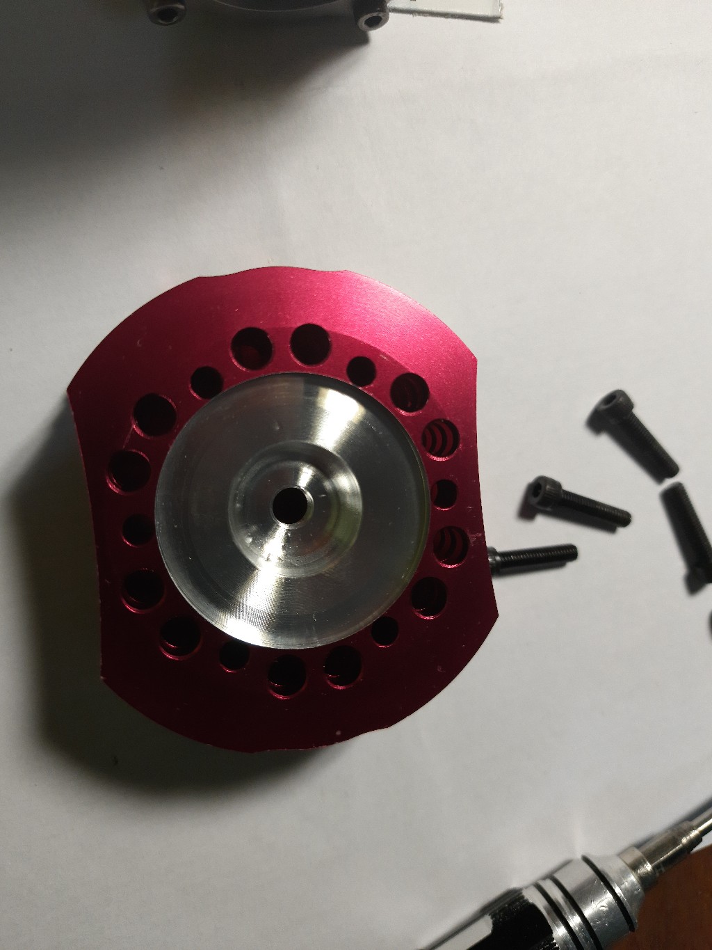

    Мотор буду использовать Tander Tiger red line 100 eangine. Почему этот мотор ? На оф.сайте была акция, что помогло сэкономить бюджет. Также, такой мотор купил мой приятель. Исходя из того, что опыта пользования ДВС у меня нет от слова "совсем", то опыт коллеги мне очень поможет. Компания Tander Tiger когда-то славилась своими моделями вертолётов и производила ДВС моторы, которые тоже были популярны. Поэтому выбор пал на этот движок. Да, объём "горшка" знатный - 16.5 см3. Сегодня подложил добавочную прокладку. Их в комплекте , не считая стандартной , было 2 шт. , а именно: 0.3 и 0.2 мм. Оставил стандартную и добавил 0.3 мм. Мануал рекомендует подложить добавочную прокладку в случае использования топлива с 15% нитрометана и выше. Как и по мануалу, винты закрутил на сухую. Затягивал поочерёдно звездой.
