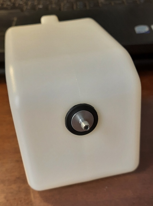

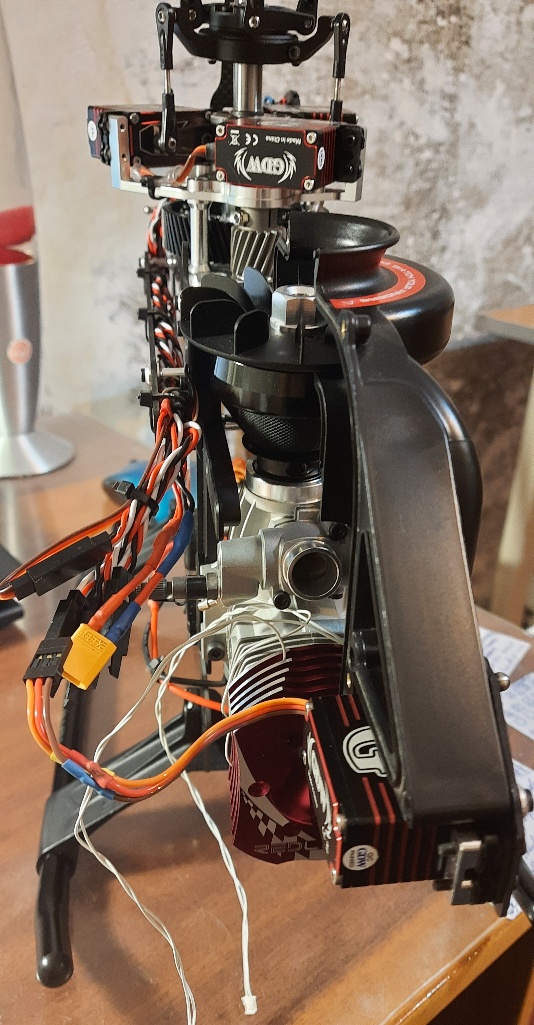

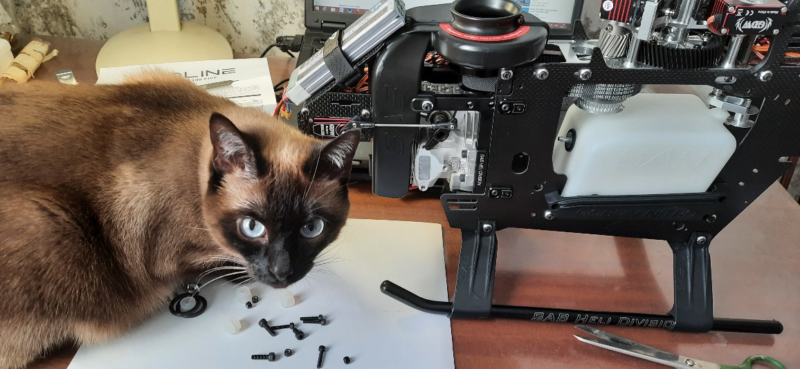

    Сегодня установил бак, капиляры и муфлёр. Отверстие в баке пришлось увеличить на 1 мм, иначе пробку было не впихнуть. Нужно было изначально установить муфлёр, именно установить, а не просто прикрутить, а потом ставить мотор нараму и вот почему. Кожух фена и капелярная разводка изначально заточены под O.S. max и Yamada. Где наддув в бак идёт от картера мотора. Поэтому, в комплекте одно резиновое кольцо в раму. Пришлось докупить ещё одно. Если бы знал, то докупил бы раньше. От глушителя мне надо было пустить цельный кусок капеляра, а я вставил тройник, как в мануале. Оказалось, так-как наддув идёт не от картера, то давления после остановки мотора в системе не остаётся, соответственно стравливать давление ненадо. Подрезал кожух фена, чтобы поставить пластину-проставку. С этим надо быть аккуратно, пластик крепкий, но хрупкий. Немного лишний кусочек откололся. Поставить глушитель оказалось то ещё занятие... В этом плане тайванцы оказались те ещё извращенцы Короче, прежде чем всё скрутить, гайки сначала надо приклеить циакрином. Иначе, их туда не засунуть и не поставить. Еще пришлось подрезать ключь из комплекта муфлёра, по другому болты не закрутить. Пластину прикрутил к картеру насухо, перед этим обездирив болты. Огромный плюс крепления - это селиконовые амортизаторы. В общем, жду нормальной погоды на выходных и будем пробовать стартовать. Далее обиру хвост. Нажмите на изображение для увеличения.
