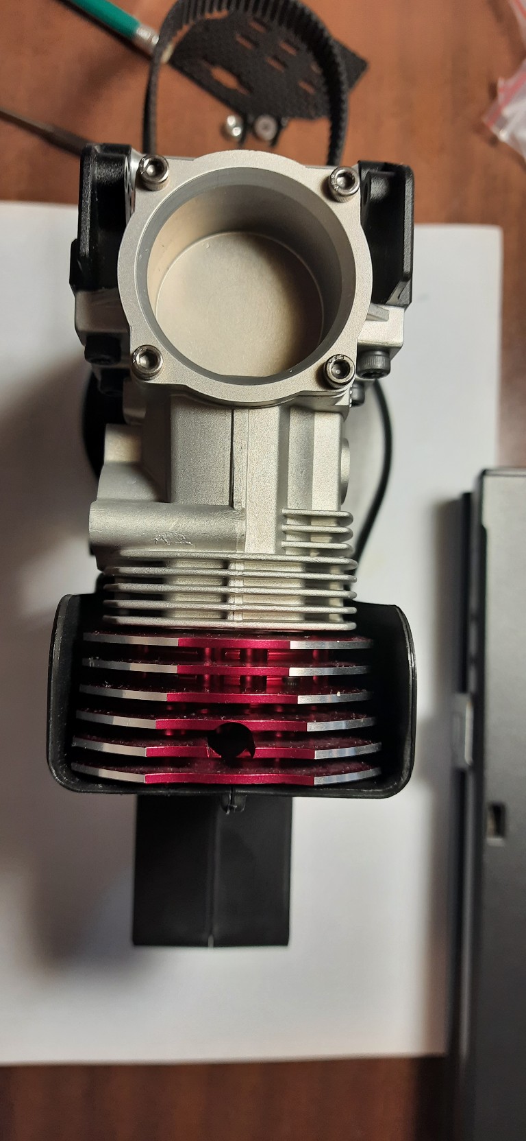

    Валентин, как становится рубашка охлаждения ?
    У "соток" других производителей, головки имеет другую конструкцию ребер охлаждения (продольную) .... на вид размер головки меньше ...
    У ТТ голова на сотке аналогична по конструкции полтиннику ...
    Например https://www.helidirect.com/collectio...ngine-osmg1961
    Возьму на себя ответственность ответить за Валентина.
    По сравнению с представленным OS, голова мотора Thunder Tiger выполнена более правильно, если учитывать эффективность теплоотдачи. Я бы сказал, почти по автомодельному, где принудительное охлаждение отсутствует как таковое, а переменные нагрузки возникают гораздо чаще чем в вертолёте.
    Моё понимание такой конструкции ГБЦ - олдовая школа инжениринга, где много чего делалось "прозапас", и учитываю это решение как преимущество.

    OSы младших моделей 50. 55 имеют именно такую систему оребрения ... мне она тоже кажется более правильной ...
    Почему в 105 и 120 Ямаде голова "самолетного типа" не знаю ...
    Но вопрос не в этом (в смысле какое конструктивное решение правильнее) ...
    Просто мне кажется что головка ТТ БОЛЬШЕ и может не влезть в рубашку системы охлаждения ...
    Ну тут уже, как говорится: "Семь раз отмерь - один раз вопхни".

    Ребята, не пугайте меня ))) В рубашку то оно влезло, а вот в раму не совсем Ну, обо всём попорядку. И так, с вашего позволения начну.

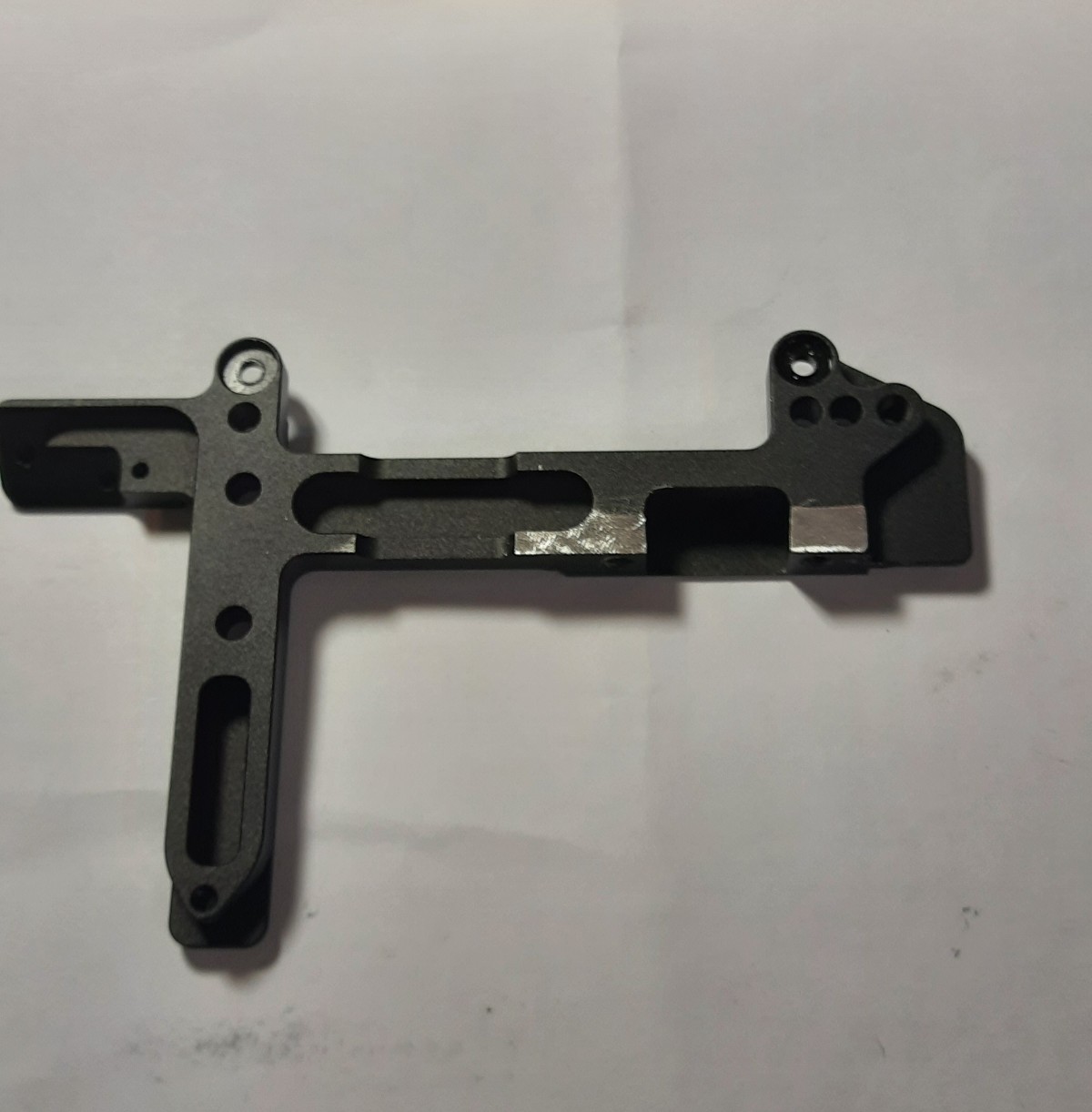

    С ходу собрал раму и начал ставить на неё мотор, а картер не влазит Нажмите на изображение для увеличения.
ID:	325549 Наверное тайгеровцы посчитали оставить на картере немного металла для надёжности Имеется ввиду тонкая полоса под "ушками"Нажмите на изображение для увеличения.
ID:	325551 Так-как пилить картер я очканул решил убрать лишнее на мотораме. Убрать надо было по 0.5 мм с каждой стороны. И аккуратненько надфильком... С перекурами, с замерами, ушло аккурат 2 часа Нажмите на изображение для увеличения.
