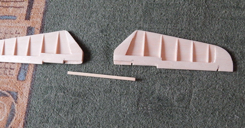

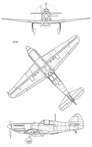

    Этот самолет многие делали, и я решил пройтись во водяному охлаждению.
    Более обтекаемый .Меньшее сопротивление, значит больше шансов что мой OS MAX 91 FP с его винтом протащит его по небесам).
    Габариты в принципе как у Myrsky II . У Мурки 1800 размах, длина без кока 1300мм, у этого будет 1600 размах , длина 1320 мм. Хоть и размах меньше но пошире. Выхлопную придется делать другую.

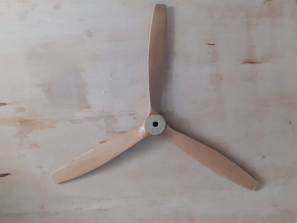

    А ОСЬ ТАКІ ПРОПЕЛЕРИ ПРОПОУЄ ВИРОБНИК ДВИГУНА

    У Мурки всего 8см винта выходит за габариты «морды».
    Не опасно самодельный 3-х лопастной ? Места клейки там чуть чуть, остальное отверствие. Пластик при перегазовке заметно изгибается! Играет , туда сюда , видно в профиль. У меня есть самодельный липа на 15 2-х лопастной . Заводил , все гуд, но в небо боюсь. Разсыпиться и прощай літачок.
