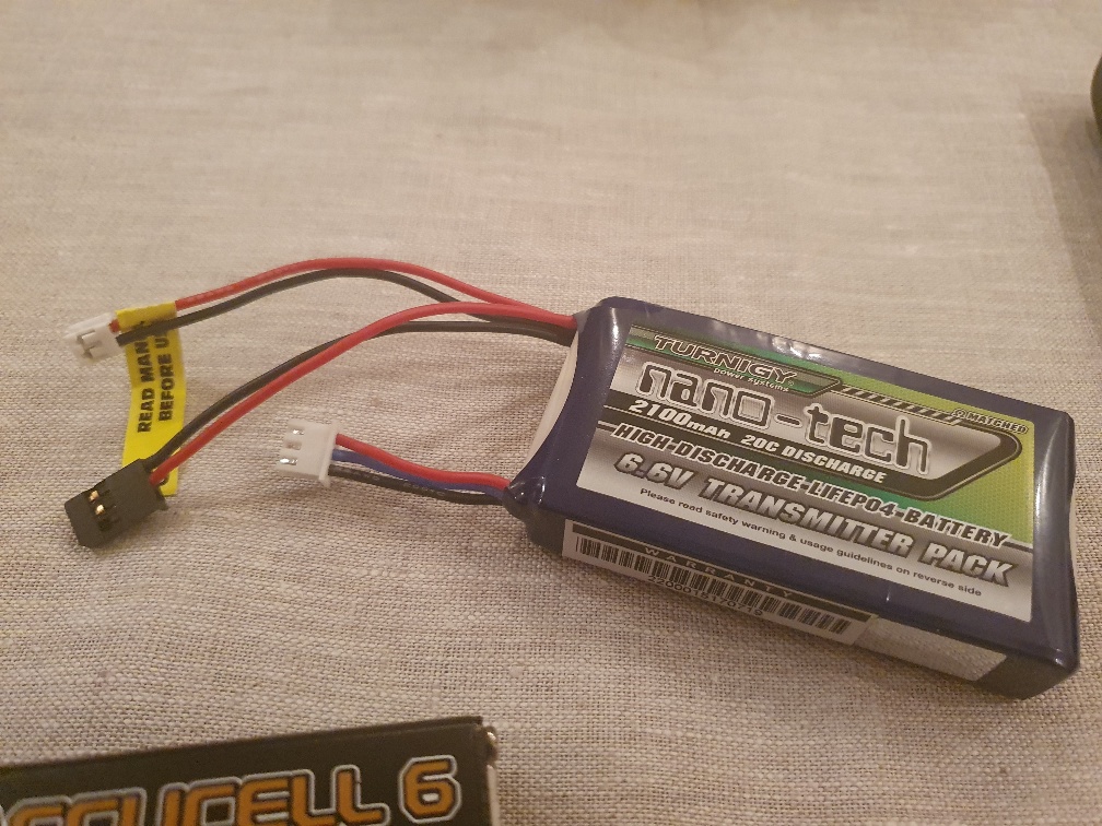

    Есть Accucell 6 такой аккум. Как зарядить? Чернз какой разъём?

    Балансирний в свою фішку, а силові на будь який : білий чи чорний. Вони паралельно, для різних типів аппаратур. Так що немає різниці
    І тип LiFe

    Дякую. В мене якесь прям затьмарення... не можу в меню знайти LiFe

    ЛІ Фе потрібно спочатку виставити в налаштуваннях, там здається в налаштуваннях (Setting) є пункт Li Type, треба обрати саме ферум

    Зайти в PROGRAM, вибрати тип акка LiFe.
    В мене інше меню, зарядка перешита. Але в стоковій так.
