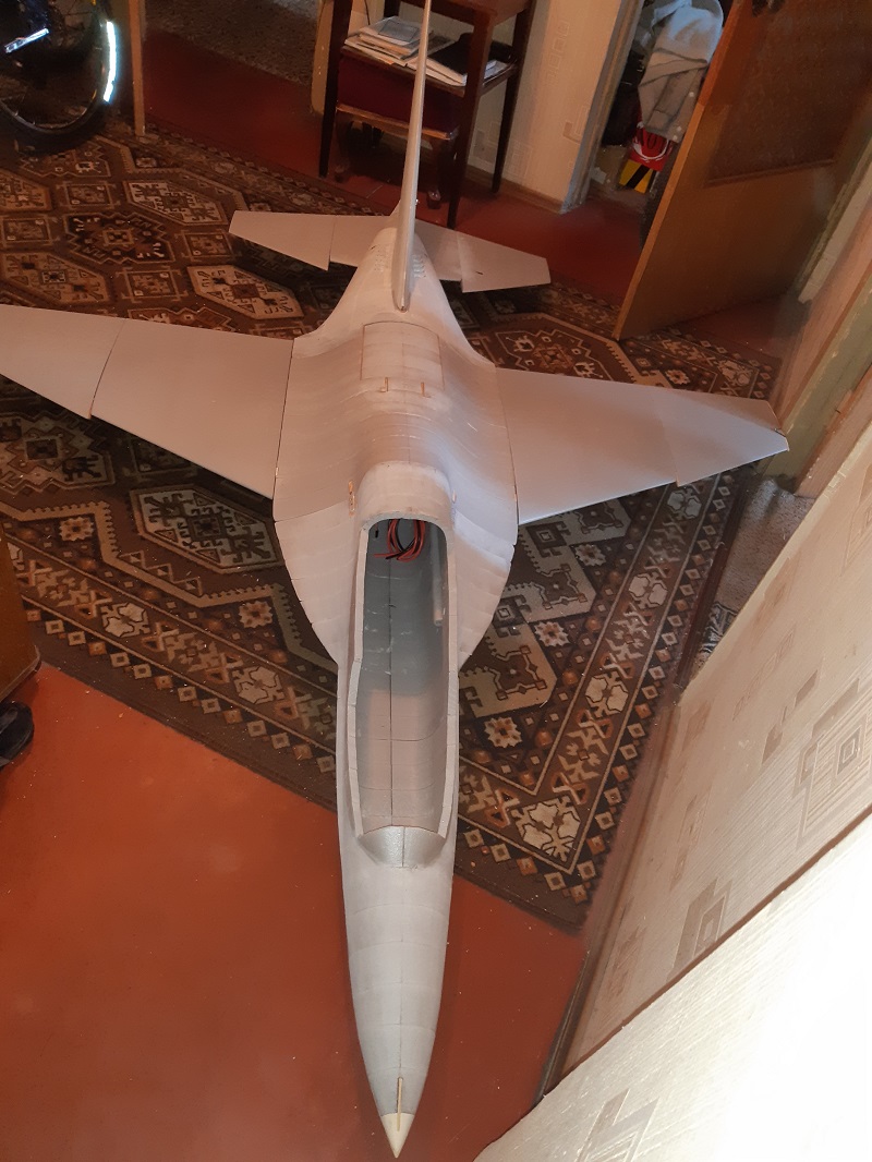

    Начали постройку увеличенной версии Як130 из нарезки Руслана под два 90-мм импеллера.
    Собственно данный проект был инициирован мной. Як130 под 1 импеллер 90-мм у меня успешно летал,
    видео есть в другой теме, но там 1 имп 90 мм. В данной же версии под 2 отдельных импа совсем другие
    габариты: размах крыльев - около 2 м., длина фюза- 2,40 м.
    Фюз и крылья и плотного серого пенополистерола, в качестве стрингеов и укреплений - трубы алюминий,
    карбон твил и немного сосновых реек.
    Силовая состоит из двух импов Changsun 95 мм. 12 лопастей с инраннерами Leopard под 6 банок.
    Регули - 130A AeroStar
    Сервы: на элеваторе 2 мощные 43 граммовые сервы EMAX 3005, элероны - 2 сервы JR 40 грамм,
    руддер - плоская 23-граммовая серва Corona, ещё одна мощная 50-граммовая серва на открываемом
    верхнемом люке-воздушном тормозе и ещё одна на передней стойке шасси, пока не решил какая будет.
    Статическая стендовая пиковая тяга - 3,5 * 2 = 7 кг.
    Акки планируются пары 2 шт. 6S 5200 mA 35C и 3300мА 60-120С (по весу и габаритам идентичны).
    Самоль планируется для начала с неубираемыми шасси.
    Полетный вес - около 6,5 кг.
    Ввиду очень не малых габаритов самолета, фюз предусмотрен разборной из 3 частей - 1 - носовая до воздухозаборников,
    2 - центроплан до хвостовой части и 3 - хвостовая часть с элеватором. Крылья съёмные на трубах алюминий + карбон твил
    и так же съёмный руддер.

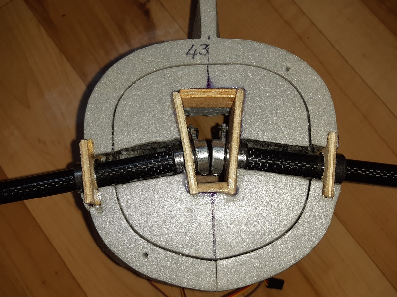

    Элеватор цельноповоротный, как у прототипа, с некоторым не большим углом V-образности вниз. Основная ось - труба карбон твилл
    12 мм., в фюзе под неё установил не ответную трубу, а 4 игольчатых подшипника, по 2 на каждую ось. Получилось довольно
    функционально. На каждую половину элеватора своя серва т.к. элеватор не маленький и нагрузку в полете испытывает очень
    высокую. Есть опыт проблем с элеватором на прошлой модели Яка под 1 имп 90 мм, так что в данной модели постарался всё учесть.
    Ну вот, пока в кратце всё, смотрите первые фотки, советуйте, критикуйте

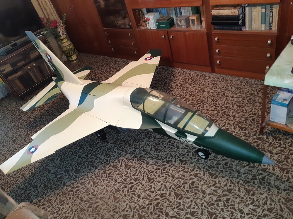

    Самолетка готова, сейчас завершаю установку аппаратуры и буду проводить окончательные стендовые испытания. Первый полет планируется на конец августа- начало сентября. Полетный вес с расчетного 6,5 кг. вырос до 7 кг. Плохо конечно, но не смертельно. В итоге выходим на коэффициент 1 в пике. По опыту пилотирования Яка меньших размеров, на лицо очень хорошая летучесть ЛА, так что максимальная тяга нужна по сути только для взлета и выполнения фигур пилотажа, но для тех же петель вполне хватает и 70% газа.

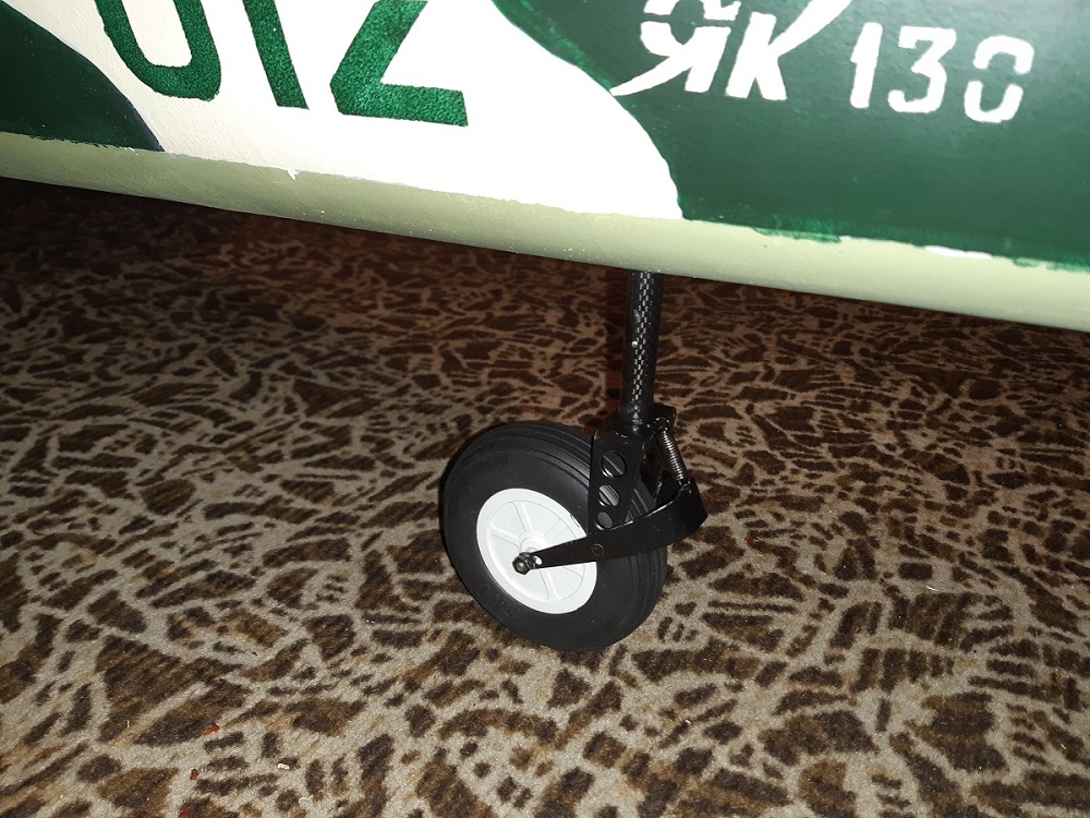

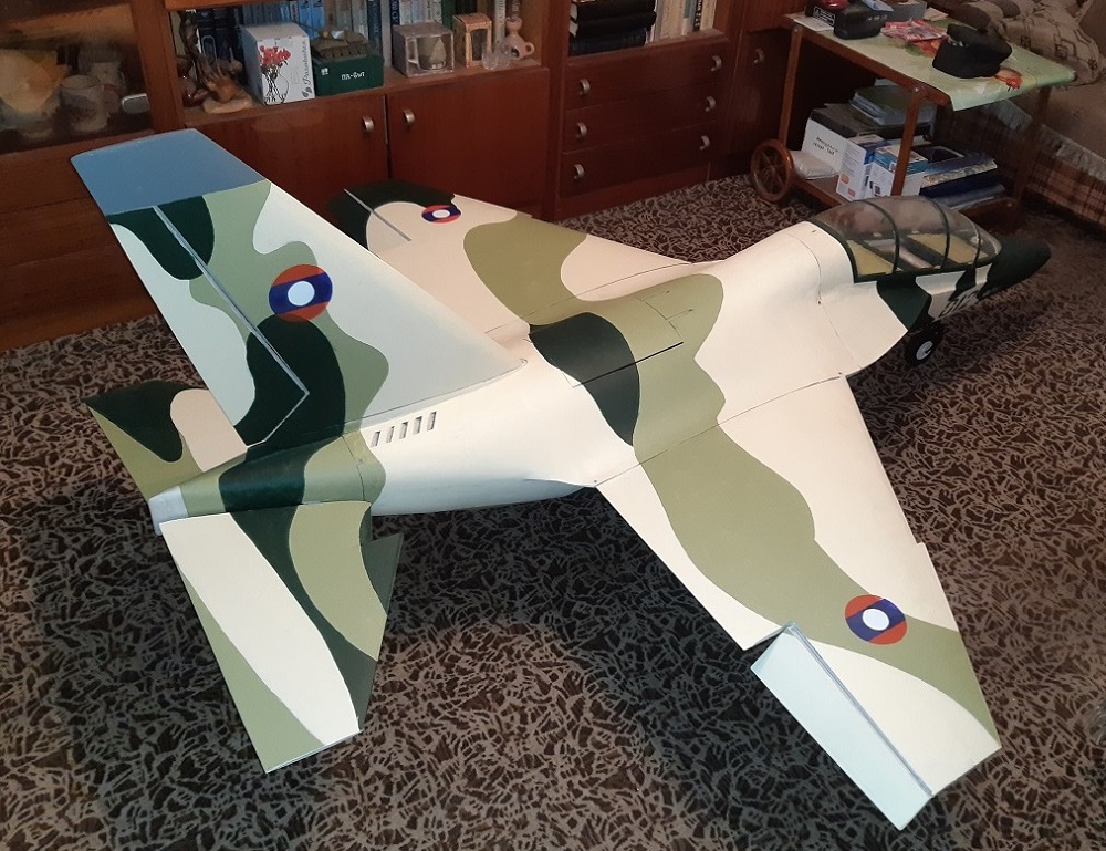

    Под килем в хвостовой части есть "жабры" - это для выхода воздуха охлаждения регулей. Регули 130-амперные и на данных турбинах без обдува довольно прилично греются. Для охлаждения сделал заборники в зоне воздухозаборников перед турбинами, испытания показали довольно сильный эффект охлаждения - максимальная температура была около 60 градусов. Далее воздух выходит через жабры. Шасси неубираемые пришлось колхозить самим, покупные только катки. Честно говоря, в таком размере я даже и не нашел готовых шасси :/ Ну... вышло вроде не совсем ужасно + шасси съемные и с амортизацией.
    Габариты самолета - размах - 2 м., длина - 2,4 м. Полетный вес с двумя 6-баночными акками 4000мА - 7 кг. Максимальная стендовая тяга - 7 кг.

    Андрей, а при полной просадке колеса оно не упрется в стойку? На фото есть такое ощущение. (Имею ввиду основные стойки).
    05.10.2012
    477
    Да, Игорь, есть такой конструктивный недочет. Но упрется колесо в стойку уже при очень сильном ударе. В нормальном режиме пружины должны отработать удар.

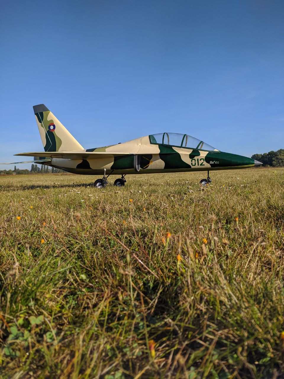

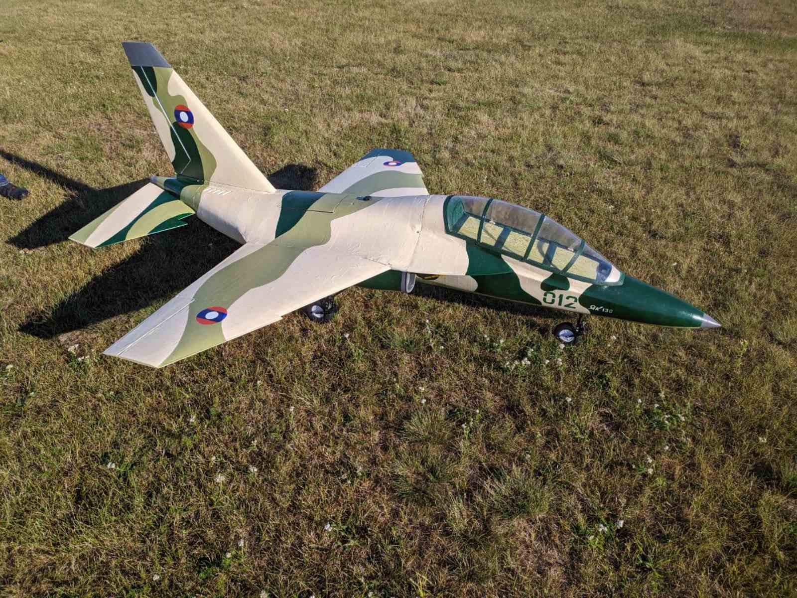

    Всех с днем авиации! Сегодня как вроде есть такой праздник
    Ну и первый облет Яка
    Перво наперво конечно погонял его по полосе на троещинском поле.
    Выехал за полосу ... и сломал переднюю стойку шасси ...
    Чинили как могли цельных часа 2 наверное... безрезультатно... при том, на очередном прогоне по полосе с аварийной передней стойкой, самолет понесло юзом когда сложилась в очередной раз передняя стойка и ЛА понесло юзом сломалась и однеа из основных стоек шасси...
    Короче... было принято решение снять шасси и попытаться запустить ЛА весом 7 кг. на ровном поле "с руки" и садить на пузо, что и было более-менее успешно осуществлено
    Выводы: номер раз: тяги в единицу для такого большого самоля как бы и маловато вроде как,
    номер 2 - стойки переделаем
    номер 3 - по мелочам нюансы...
    вцелом как для первого облета не так уж и плохо

    Тяжко взлетал, но уверенно. И куда ты его на посадке въехал? Но все равно поздравляю с облетом. А у кого из вас двух на старте коленки дрожали, у бати, или у тебя, Андрей?.
    Здоровенная птичка вышла Беда конечно с этими стойками на травяных кочках. Але с рук ушёл очень уверено, вылез из задраного положения спокойно. Значит тяги ему вполне достаточно.
    И да, так и не понял. То закрылки-тормоза давали такой эффект или центровка таки трошки задняя ?
    07.05.2011
    3,009
    Вадим, я думаю что с центровкой все нормально. Там просто старт стремный. Видимо Батя поддернул самолет рукой, и тот задрал нос. Была бы задняя центровка и с таким тангажом на взлете, так он стал бы раскачиваться. А тут он с запасом тяги ровно ушел вверх и потом в горизонт. РЕСПЕКТ пилоту.
    Игорь... Кабы было как ты обьясняеш, я бы пост не черканул. Вериш, влом бессмысленные тексты крапать. Посмотри внимательно видео всего полета ещё разок - там есть странности. За взлет забудь. Там всё понятно и нормально для кидка с рук. Хотя меня всегда удивляло зачем кидать вверх. Если скорость в этом случае уходит в сваливание. Ну то таке, как вышло так и сложится :-)
