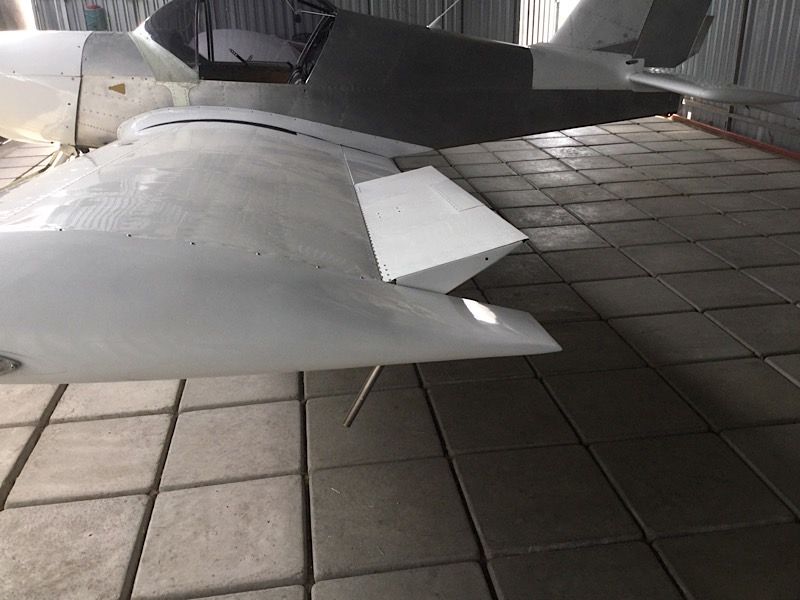

  4. #24
    31.03.2013
    740
ID:	321676 а как вам такая навеска на самолёте
ID:	321677а бывают и без петель за счет гибкости обшивки
