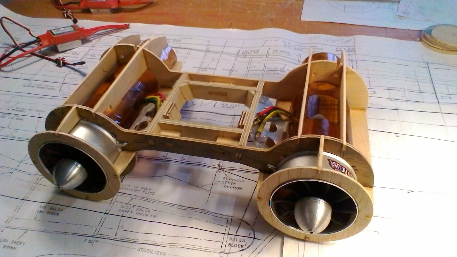

    A-10 twin EDF 70mm из экструдера.
    Добрый день. Вот решил построить (на заказ) А-10, знаковый американский штурмовик.Модель будет из экструдера 10мм. Размеры фюз-1100мм; размах-1300. Два мощных импа 70мм, которые стояли на эйрбасе у Андрея. Теперь по конструкции- центроплан интегрирован в фюз, консоли съемные.Силовая собрана единым узлом и крепится в фюз сверху. Но это все по порядку. Пока работу начал с самого сложного, с силового блока.
    Сложность заключалась в том что регули греются и их пришлось монтировать за импами. Радиаторы вынесены в канал сопла. Фанерный скелет будет заполнен пеной. Корпуса турбин будут стоять условно копийно,т,е, под углом
    Вверх. Но импы с соплами стоят в горизонте. Ну вот пока все.

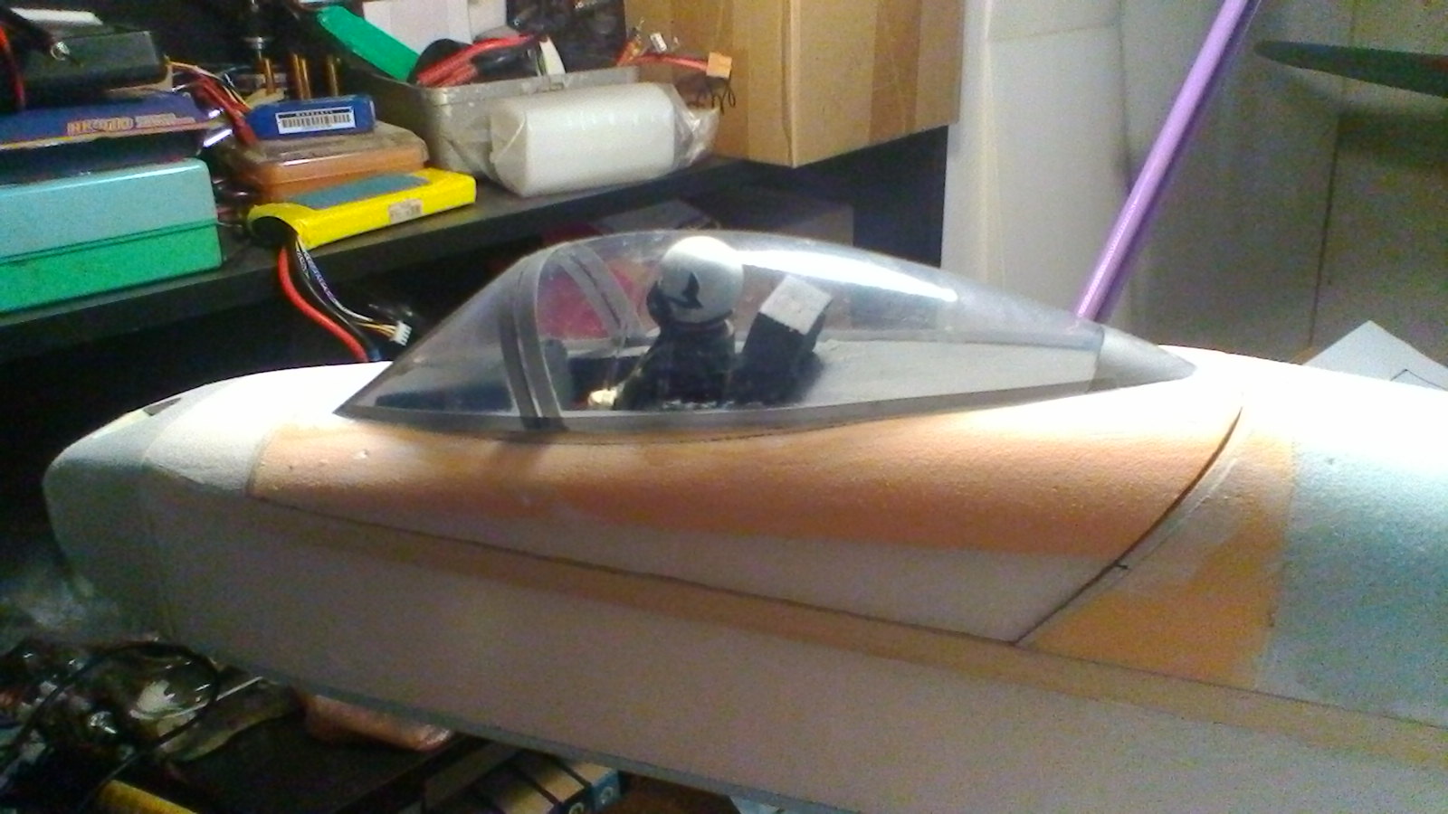

    07.05.2011
    3,000
    Добрый день всем. У меня есть продолжение проекта. Фюзеляж практически готов. Уже видна характерная узнаваемость самолета. Осталось- стаб и консоли. Вес того что на фото-1785г, и это пока условно, при этом силовая с импами и регулями уже интегрирована, а тяга обещана в 4 кило. Акк в пределах600г, может немного больше. Дальше сами посчитаете.Нажмите на изображение для увеличения.

    2,413
    42
    Да уж. Круто ты руку набил на этих слоеных технологиях. Особенно блок с движками понравился - красив аднака
    Пену струной по шаблонам на заполнение нарезал?
    07.05.2011
    3,000
    Ну, скажем так,все что ниже продольных стрингеров,это пластины 10 мм. Гаргрот и корпус фонаря, сегментировано, кусками, и таки да, струной. Кое что использовано от предыдущих нарезок. Добру пропадать нельзя.
    Знаешь Вадим, я для себя вывел такую аксиому- бальза ,оно конечно для души. На бальзовый скелетик смотришь,и можно оргазм получить уже в процессе постройки. Просто пена это самолет на раз,два,три. Ну как повезет. И это касается так же и магазинных моделей. А вот комбинированные технологии позволяют увидеть "и шо ты натворил" практически сразу. Однако и разбить сразу такую модель гораздо сложнее. Хотя умельцев хватает. Но в ремонтетакая модель-проще. Во всяком случае для меня. Потому тут есть смысл и перспектива. Да и ценовой вопрос никто не отменял. Бабла меньшает.
    2,413
    42
    Согласен, слоёнка сделаная с умом с одной стороны добавляет массы, а с другой позволяет выбрать тонкие места в нагрузках и ударопрочности. Плюс возможность оклейки уголь-стекло. Плюс удобство в навеске копийных рюшечек и покраске - плюсов много. Минус только масса
    07.05.2011
    3,000
    Ну по минусам приходится балансировать между нагрузкой на крыло и тягой силовой.
