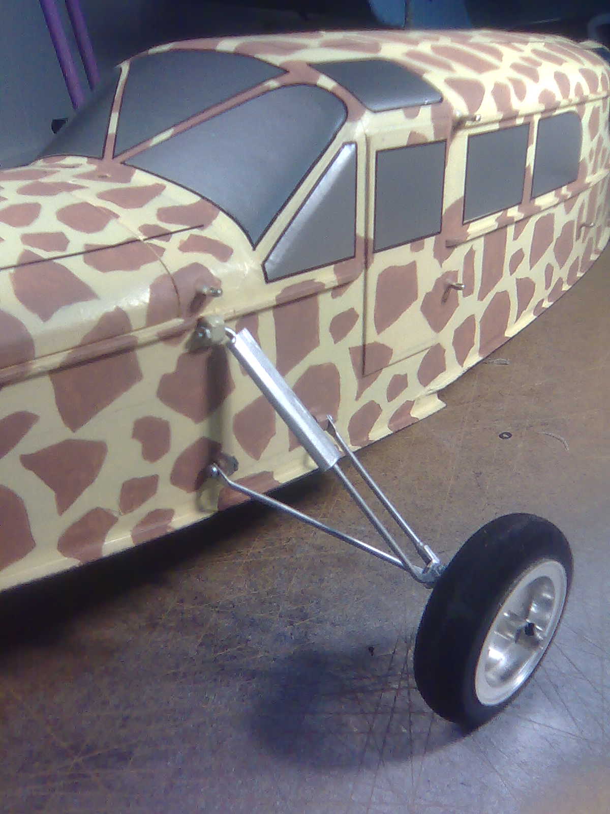

    Добрый день всем любителям гидриков. Давненько я решил построить эту летающую лодку, потом может быть даже с прицелом на большую копию, но вот пока только эту , размахом 1.3м. Строить начал ещё зимой, урывками. Но поскольку на данный момент появился заказ на А-10 twin EDF 70мм. то постройку пока заморожу. Вот поэтому решил выложить все построенное одним пакетом. Материал -экструдер 10мм и 5мм. Пока построена только лодка со всеми закладными для навески всех балок и раскосов. Есть две бальзовые кессонные балки для соединения крыла со стабилизатором. (остались от неудачного проекта). Ничего особо нового я не придумал, инфа взята с RC_groups, хотя несколько моментов сделано по своему. Акк будет в носовом люке, ещё в фюзе стоит серва хвостового колеса. Все остальное будет в крыле и обтекателе мотогондолы. Да на фото лодка с шасси в наземном варианте. В водном варианте шасси или будут сняты , или верхняя штанга будет заменена на короткую, и тогда шасси будут в верхнем( убранном ) состоянии. Но это позже. Ну вроде пока все, смотрите фото.........

    Доброе утро. Ребята, спасибо за оценку работы, и вот на будущее есть вопрос по конструкции- на модели, той что на RS Groups, все подкосы и стойки сотворены из бамбука. Видимо взяты какие то шампуры , или ещё что то. Сечение овальное и на концах прорези под алюминиевые пластины для крепежа. Если кому интересно, то вот ссылка на оригинал постройки-- https://www.rcgroups.com/forums/show...-Sikorsky-S-39 Это так для посмотреть, не реклама. Такой вариант возможен, и я уже прикупил материал(набор палочек для суши) немного толстоваты, но это не есть проблем, простругаем. Была мысль за материал взять алюминиевую трубку 6\0.8мм. Оказалось что сие есть дифцит, а если и есть, то при цене за метр 12-15грн, надо купить на не меньше 500грн. Понятно, что мне столько не надо, да и вот стоит вопрос- а можно ли сдавить заготовку из трубки, что бы в сечении получилась "чечевичка" а не "восьмерка". Или может есть другие варианты. Я, когда строил "Volmer" то подкосы крыла делал из сэндвича -внутри полоска дюраля оклеена двумя полосками бальзы. Получилось достаточно гибко. Но там подкосы в основном работали на растяжение, а здесь нужна жесткость, потому что лодка "несет"на себе весь планер. Принимаются любые советы и пожелания для анализа и последующего применения .

    А карбон квадрат с оклейкой бальзой не рассматривали?
    Тоже не плохо работает.
    07.05.2011
    3,009
    Дело в том что квадрат желателен не больше 3-4мм, и на концах надо заделывать дюралевые пластины. С бамбуком это сделать. проще. Он в сечении 5/8, 2мм снимаю и получится3/8мм.
    22.09.2014
    616
    Дык у Хоббимании полый квадрат 3х3мм в наличии, а заделать петлю для Вас думаю не проблема.
    Да и прочности будет в достатке.
    07.05.2011
    3,009
    Я видимо скомбинирую. Короткие стойки и горизонтальные балки крепления поплавков сделаю из бамбука,а вот длинные подкрыльевые и хвостовые подкосы придется делать с применением карбона по вашей рекомендации.
