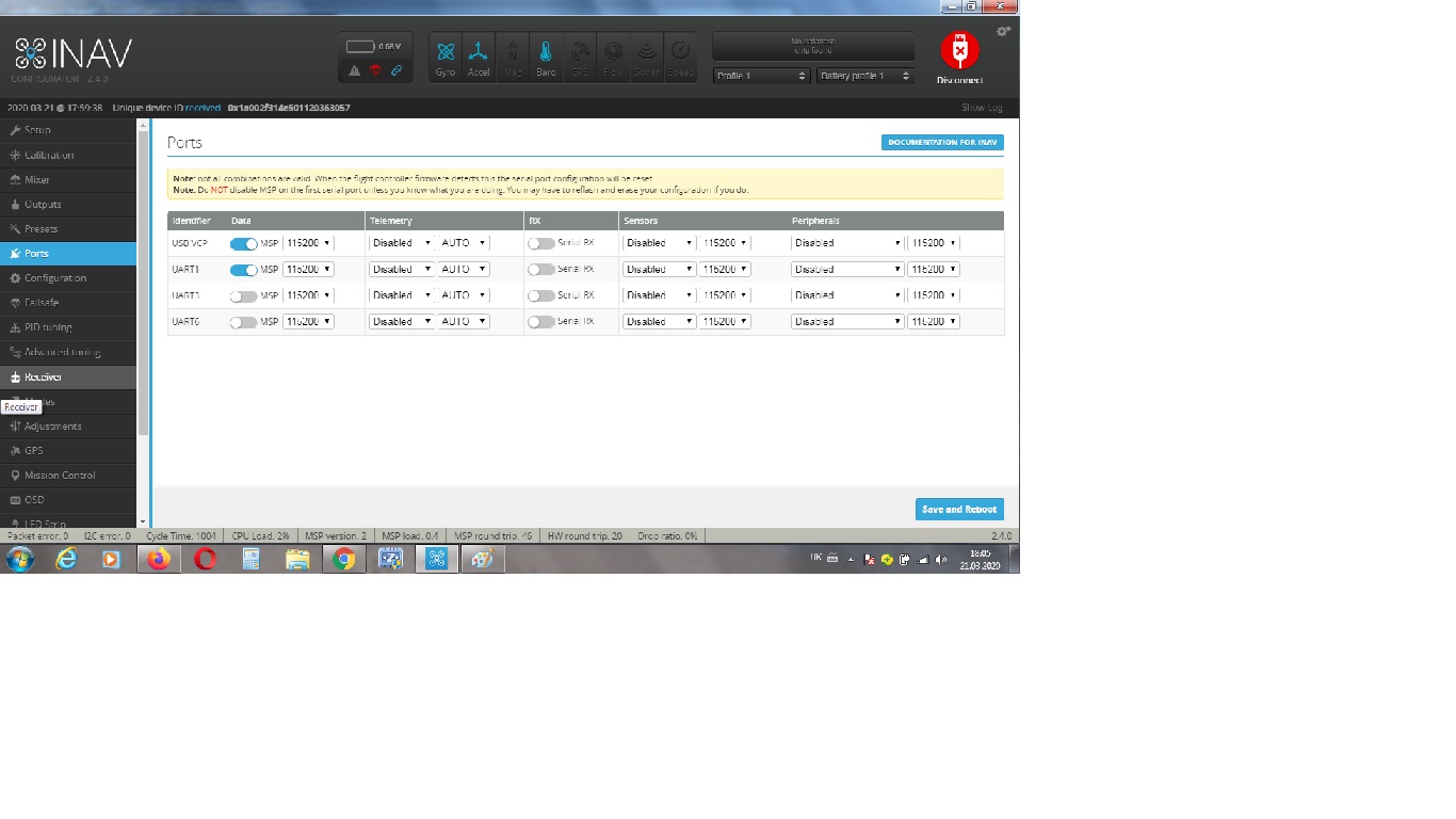

    Привет,есть в наличии пк omnibus f4 pro v3 с датчиком токаНажмите на изображение для увеличения.
ID:	319553 приемник подключен к rx1 на J5 по IBUS ,GPS к rx6 tx6 на J10 ,и когда в INAV ставлю порт 6 после сохранения порт 1 и 6 включены ,но когда ставлю дальше в выборе датчиков GPS то после сохранения все порты отключены и в вкладке конфигурация выскакивает нет приемника ,после включения порта и IBUS но без вкл GPS .работает, В чем может быть проблема ?прошивка последняя ,модуль neo n8n рабочий,

    Покажіть скрін закладки "порти"
    На данный момент так
ID:	319582 сегодня летал стабилизация и баро отрабатывают на отлично ,но без GPS и компаса(компас уже второй раз не доехал ,буду заказывать третий) потом ставлю так

    Так навіщо на двох портах ставити serialRX? і на жодному немає GPS.
    перший порт вірно, uart6 GPS.

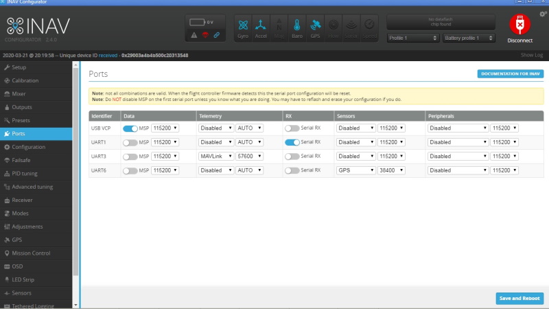

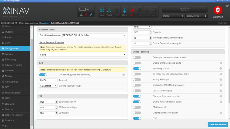

    ось мої настройки, така ж плата. Лише приймач підключений на вхід PPM/SBUS з перемичкою на SBAS. І все чудово працює, на UART3 (TX) в мене йде телеметрія...Спробуйте просто скинути всі настройки. Іноді допомагає

    невірно ось що

    Олег я ваш должник вы уже неоднократно меня выручали Большое Спасибо.По вашим настройкам GPS включился красным в INAV и бип сигналит ,наверное спутники не поймал
    НЕмає питань, на то він і форум.
    На рахунок жпс- якщо червоний значок,то невірно вибраний протокол або швидкість. Якщо ставити UBLOX, то треба робити конфіг самого жпс-а, і окрім швидкості ставте оновлення 5Гц (200мс). Я залишаю жпс заводські настройки і виставляю NMEA протокол в автопілоті . Якщо навіть супутники не видно,але вірна настройка,то тільки тоді значок супутника стає синім

    Ага понятно щас буду смотреть ,конфиг я делал вчера даже скорость менял с 115000 на 38400 .но в этом пункте"7. UBX=>NAV (но не UBX=>CFG=>NAV): здесь необходимо два раза кликнуть клавишей мыши на POSLLH, STATUS, VELNED. После этого их цвет должен измениться с серого на черный. Нажать внизу на кнопку Send."кнопка Send не активируется
    наверное надо скидывать как-то GPS на заводские ,перепробовал все протоколы и скорость ,красным горит пищит ,жена орет завтра буду колупать.
    Постоянный пользователь Аватар для albatros-w
    15.08.2017
    73
    8
    Все порядок .сбросил на заводские ,перенастроил по инструкции ,загорелось синим .
