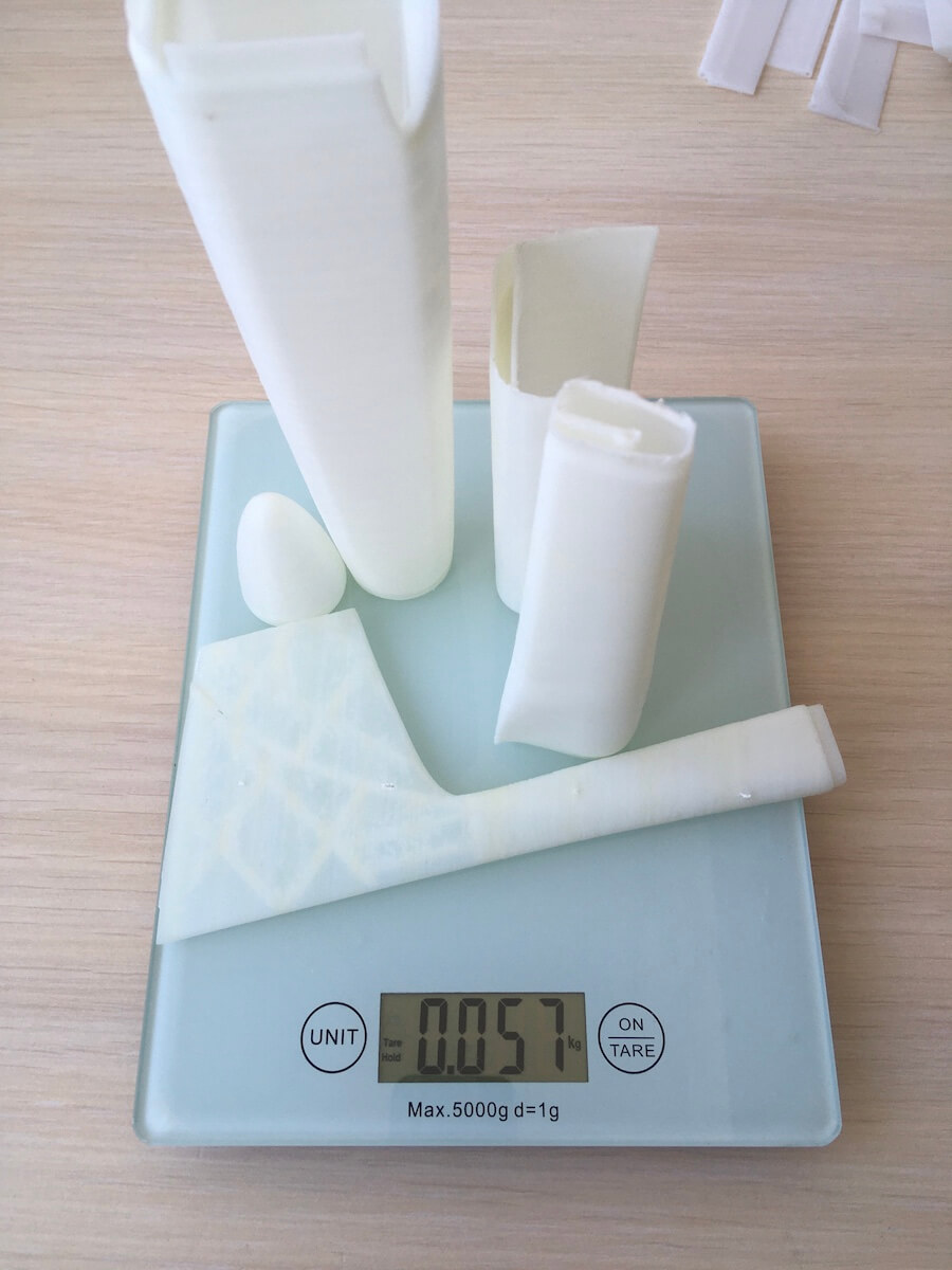

    Фюз из ABS+
    Крыло получилось как надо, а вот фюз весь повело. Он не собираеться, так что будет перепечатан из PLA.

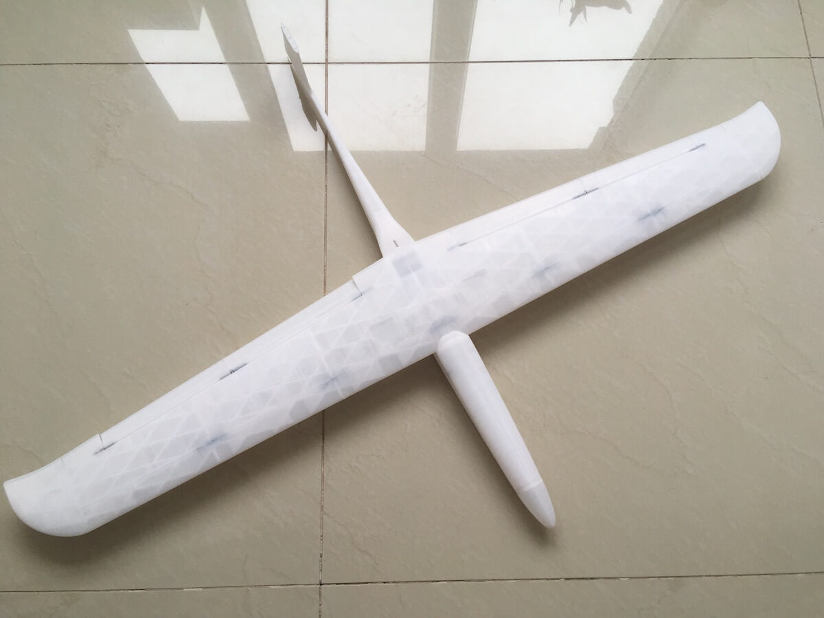

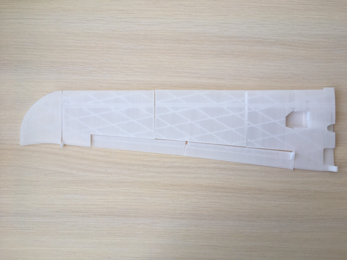

    В общем начал я собирать распечатанные детоли...

    И паралельно делать выводы, которые все же схожи с вашими, Юрий (ЕНОТ).
    1. Получается неоплавданно тяжеловато и дороговато. И хрупковато, если из PLA. Из других материаллов поолучаеться только дороже...
    2. Качество (и соответственно вес) гоовых изделий на прямую зависит от настройки человека, запускающего печать.
    3. При наличии своего принтера, свободного времени и пол кило филамента который не жалко, думаю можно получить хороший результат.
    4. Нужно следить за состоянием и чистотой стола печати. На больщих "консольных" деталях, например частях крыльев, при отрыве детали от стола, торец ооочень долго приходиться штурить для получения ровной поверхности для склейки.
    5. Нужно попробовать на этом полетать, чтобы знать что получиться. Обтекатель пока приклеен на двусторонний скотч чтобы можно было приладить мотор, на всякий случай.
    6. Дизайн все таки красив и продуман. При наличии качественно напечатанных детолей, сборка займет час + установка електроники.
    Теперь по фактам.
    Вопрос веса, остался. По предварительным замерам, вес пустой модели получаеться около 260г.
    Это сулит 300-310г полетного веса и нагрузку около 28г на дм2.
    Вобщем собираю, и жду нужного ветра, буду испытывать динамой.
