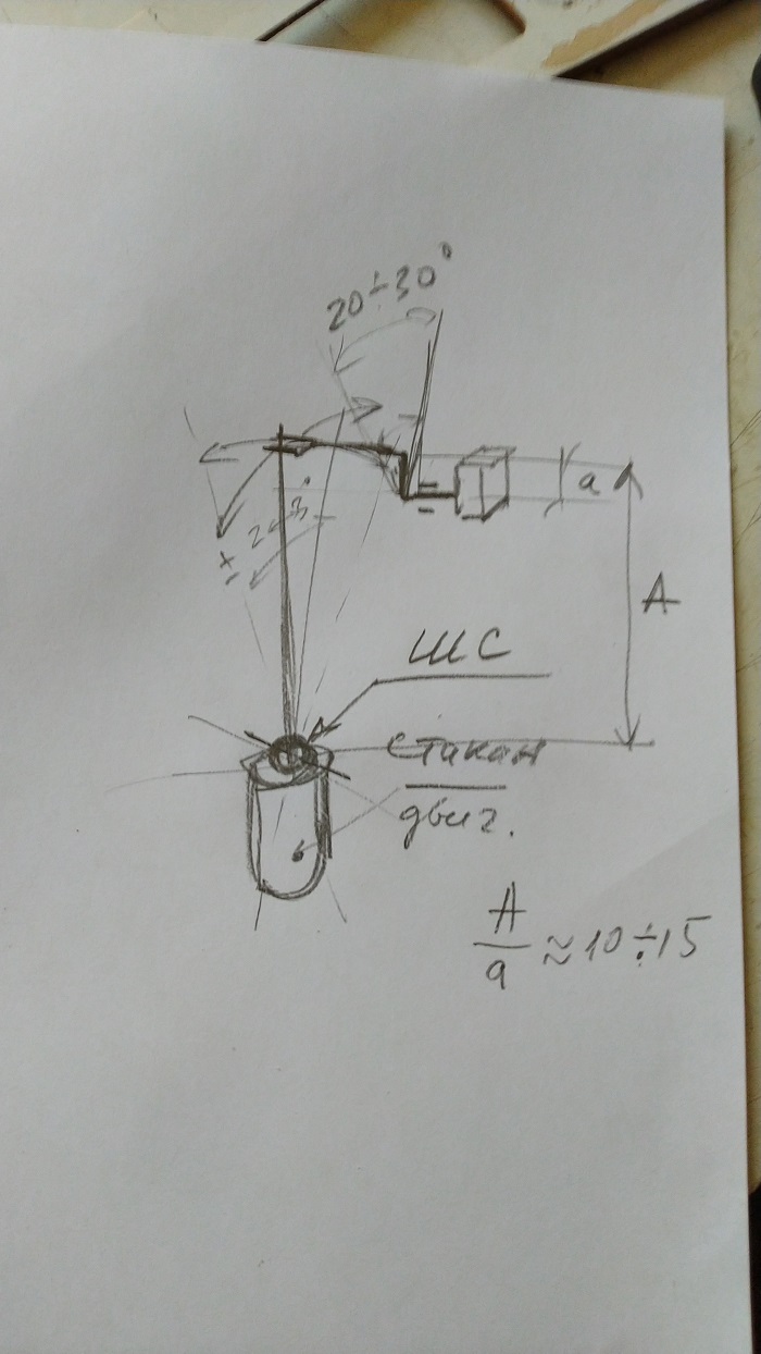

  10. #70
    25.10.2019
    158
    Вот накидал тут схемку...может и сработает.Суть думаю понятна-преобразовать большие хода серв ( 20-30 *) в малые углы на двигателе.В качестве подвеса нужно использовать авиационный ШС. Использовать общетехнические ШС-ы не советую ,,,При такой схеме получаем минимум люфтовых соединений ,а люфт на управляющем стике также делиться на разность плечей .
