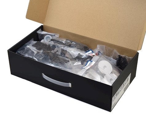

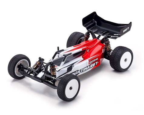

    Есть вот такой KIT.

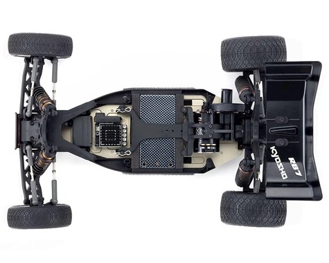

    Ну и естественно стал вопрос о выборе силовой установки (brushless).
    Хотелось бы услышать мнения кто катает десятый масштаб.
    Может кто имеет такую модель.
    Какой нужен регуль и мотор на эту шась, чтоб потом улучшать не хотелось?
    Вопрос не столько в ценовом диапазоне, как по характеристикам.
    Есть в продаже двигатели с указанием kV, есть с Т-5,5---21,5.
    Есть комбо варианты...
    Может где-то есть умные статейки почитать.

    По виткам на баггу 10-го масштаба народ обычно берет в диапазоне 8,5-12,5 витков. Регулятор я бы брал в диапазоне 60-80А, так чтобы хватило наверняка.
    По KV (оборот на вольт) я бы брал что-то в диапазоне 3000-3500 оборот на вольт. Хватит и на 2-х и на 3-х банках ездить.
    И таки да, сенсорный вариант регулятор приятнее конечно будет, более плавно.
    Это все для хобби конечно. Для спорта в принципе примерно так-же, только производитель что-то типа ориона, и т.п.
