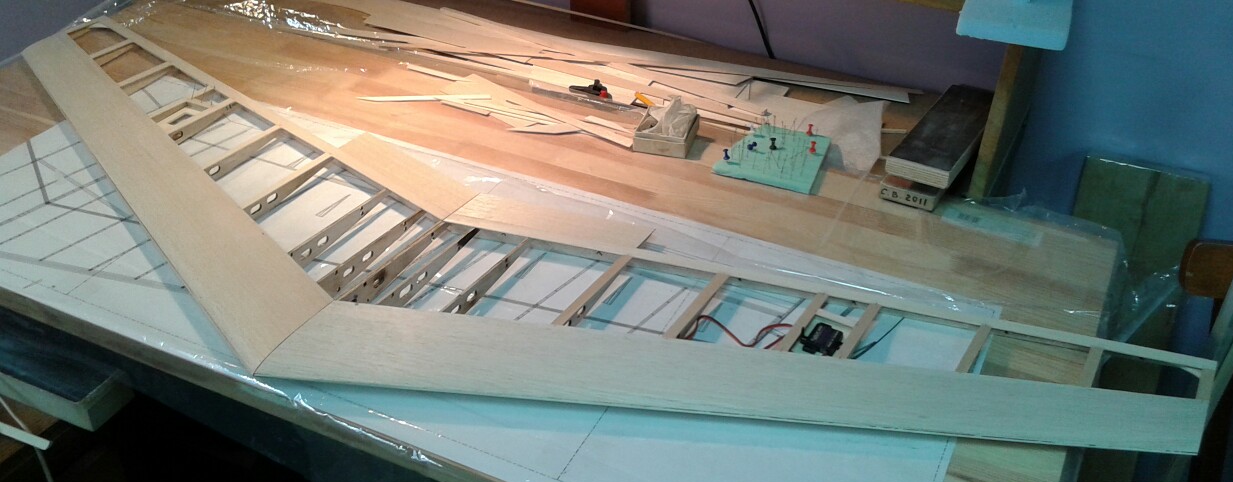

    Добрый вечер. В общем есть продолжение постройки. Лобик решено не зашивать, буду строить как у оригинала. Передняя кромка будет карбоновая труба 8мм.. Нервюры нарезаны и левая консоль почти уже собрана. Немного сложный переход от прямой задней кромки к секции навески элевона. Все что сделано видно на фото. Пока все что есть.
ID:	315796   Нажмите на изображение для увеличения.
ID:	315797   Нажмите на изображение для увеличения.
