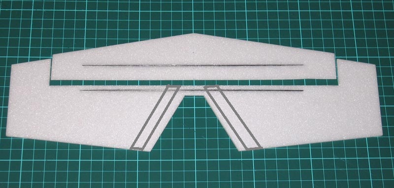

Но эксплуатация показала - такие модельки уже достаточно быстро летают и не только в безветрие, ветровые нагрузки такие что жесткость рулей явно недостаточна да и устойчивость РВ к жесткому обращению оставляет желать лучшего. В данном случае торсион не передает усилие по всей ширине материала руля. Полумерой является приклейка дополнительных элементов жесткости.
так Нажмите на изображение для увеличения.

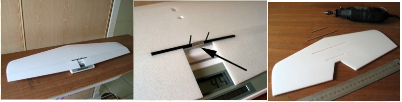

Но лучшим оказалось старое, проверенное, решение. скреплять рули и передавать усилие с помощью П образной скобы.
Скоба изготавливается из 1.5 мм стальной проволоки. Очень хорошо себя зарекомендовала следующая схема.
Выгибается скоба из проволоки по форме рулей.

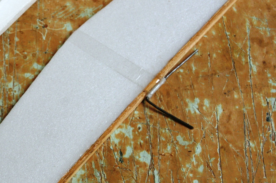

ID:	313647далее из ушных палочек вырезаем нужной длинны трубочки, которые клеим на торцы половинок РВ (или вклеиваем в руль если он цельный) а также к килю посредине задней кромки.
ID:	313650если постараться) для трубочек можно организовать полукруглую канавку что вместе с галтенью клея даст надежную склейку. После высыхания клея дополнительно усилим РВ кусочками скотча.

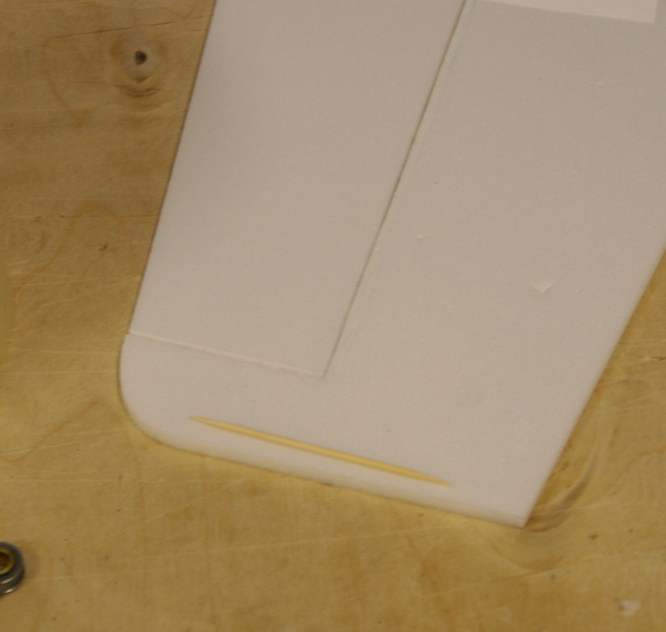

По роговым компенсаторам которые часто бывают в дизайне руля, достаточно по торцу РВ приклеить бамбуковую зубочистку что бы все летало долго и без проблем.
