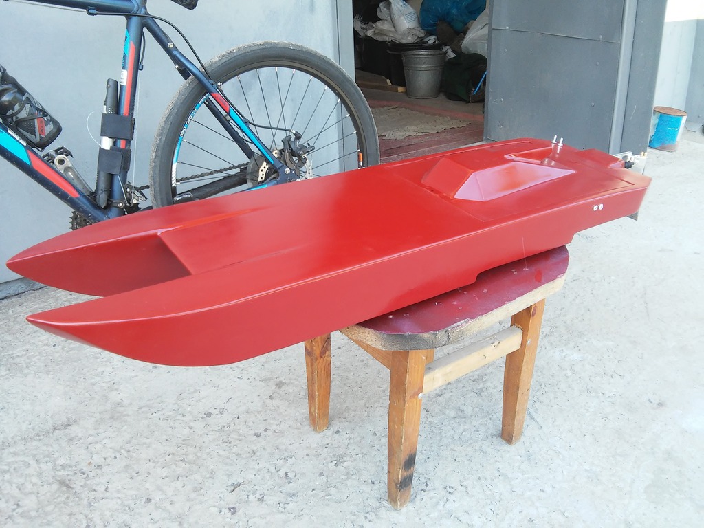

    Привет ув. моделисты, в общем как то я решил построить катамаран по образу и подобию Зонды тфл(лодками до этого никогда не занимался). Корпус решил делать сам полностью, покупал только электронику и механические части. Ну в общем этим я начал заниматься еще зимой и помалеху дело двигалось и закончил в середине мая, как раз и электроника пришла с али. Компоненты выбрал следующие:
    Мотор: goolrc 4074 2000KV
    Регуль: Flycolor 150а
    Серва: китай влагозащищенка 15 кг
    Апа:Радиолинк RC4GS, приемник в шарик поместил
    Система работает на двух акумах 3s 6000ач подключенные последовательно, то есть на 6s.
    Руль и вал заказал тож на али коплектом, руль длиною 110 мм,охлаждение двухконтурное(шланг на регуль и мотор отдельные) Диаметр гибкого вала 4 мм, соединяется с жестким валом через квадрат. Моторама с водяным охлаждением, винт чпу алюминий диаметр 38 мм.
    Ну в общем завершил я работы и вес полной снаряженности лодки получился 4.7 кг.
    Настала пора выбраться на заплыв на озеро, первое впечатление что нос получился оч легким и на малом газу катамаран сильно задирает нос, это проходит когда добавляешь газ и лодка стабилизируется, когда выходит на глиссер проблем нет вообще. Поворачивает вообще шустро как для катамарана. Посоветуйте как убрать данное явление с задранным носом, мне просто утяжелить нос, или играться с углом винта по отношению горизонта?
    Ну в общем я подумал что на этом нюансы закончились, но нет, китайцы мне прислали комплект вала с дико разболансированным жестким валом, я бы даже сказал кривоватым что ли, ну в общем я это проигнорировал, хотя вибрации даже на полу газе были ощутимыми. Ну в общем на покатухе, с 70% процентов газа на розвороте лодку немного подкидает из воды и она становиться не движимостью, оказалось что жесткий вал погнуло у основания держателя, он заклинил, и двигатель уже порвал гибкий вал..... Что скажите замена вала на 4.76, отбалансированого, решит проблему? Ибо валы 6.35 идут под цанги на большие моторы или вообще двс.... В общем помогите советами пожалуйста)

    Доброго дня ! или вечера ! по поводу "задирания" носа могу посоветовать по аналогии с классичискими лодками установить транцевые плиты или с помощью шпаклевки вывести отрицательный отгиб на кормовом участке днища - те надо стремиться достичь путем гидродимнамики поднять корму и соотв прижать нос - НО !!! это для "классических" лодок , а как у Вас этот совет сработает - ХЗ ! но надо пробовать - УДАЧИ !
    Постоянный пользователь Аватар для GTI
    14.11.2008
    419
    Никаких плит! У меня miss geico,ведет себя так же, просто весь вес в задней части плавсредства, ну как бы физика))). У меня место позволяет акки смещать вперед, помогает немного, да и игрушка сразу ведет себя по другому.
    Наклеил липучки на акки и на корпус, и по ходу можно за одну покатуху (поплавуху) настроить под себя лодочку.
