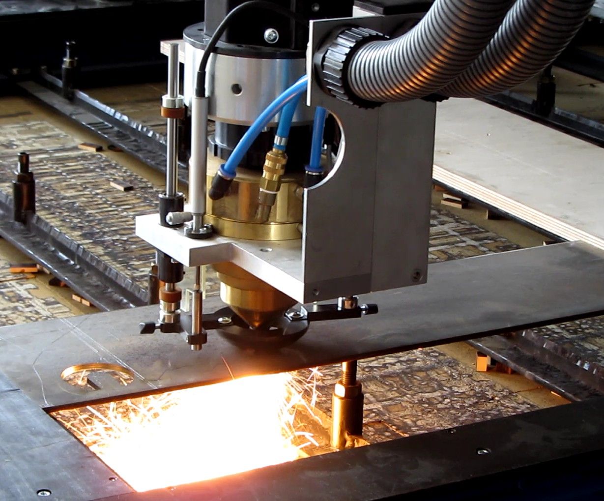

    Примеры из промышленного оборудования.
    Для общего впечатления и как пища для размышлений сообществу строителей
    По лазеру-
    Киловат мощности.
    Стол на ШВП, максимальная скорость перемещения 15 метров в минуту.
    Пример таблиц с режимами резки.
    - Длиннофокусная линза, фанера 15мм.
Название:	Fanera 15mm Lazer 1kwt 01.jpg
    Вот как выглядит рабочая зона и оптическая головка с отслеживанием поверхности и кишками.
Название:	Lazer 1kwt 02.jpg
    Видео с экрана контролера во время резки - можно рассмотреть как меняется скорость и мощность.
    Среднее значение думаю несложно увидеть.
    И табличка для короткофокусной линзы и с подачей кислорода в сопло для резки метала.
    Можно резать и при "деревянных" настройках без кислорода - но результат и режимы будут значительно печальней
    Хотя и гемора с настройками и тяганием балонов меньше. А балон кислорода вылетает с таааким свистом....

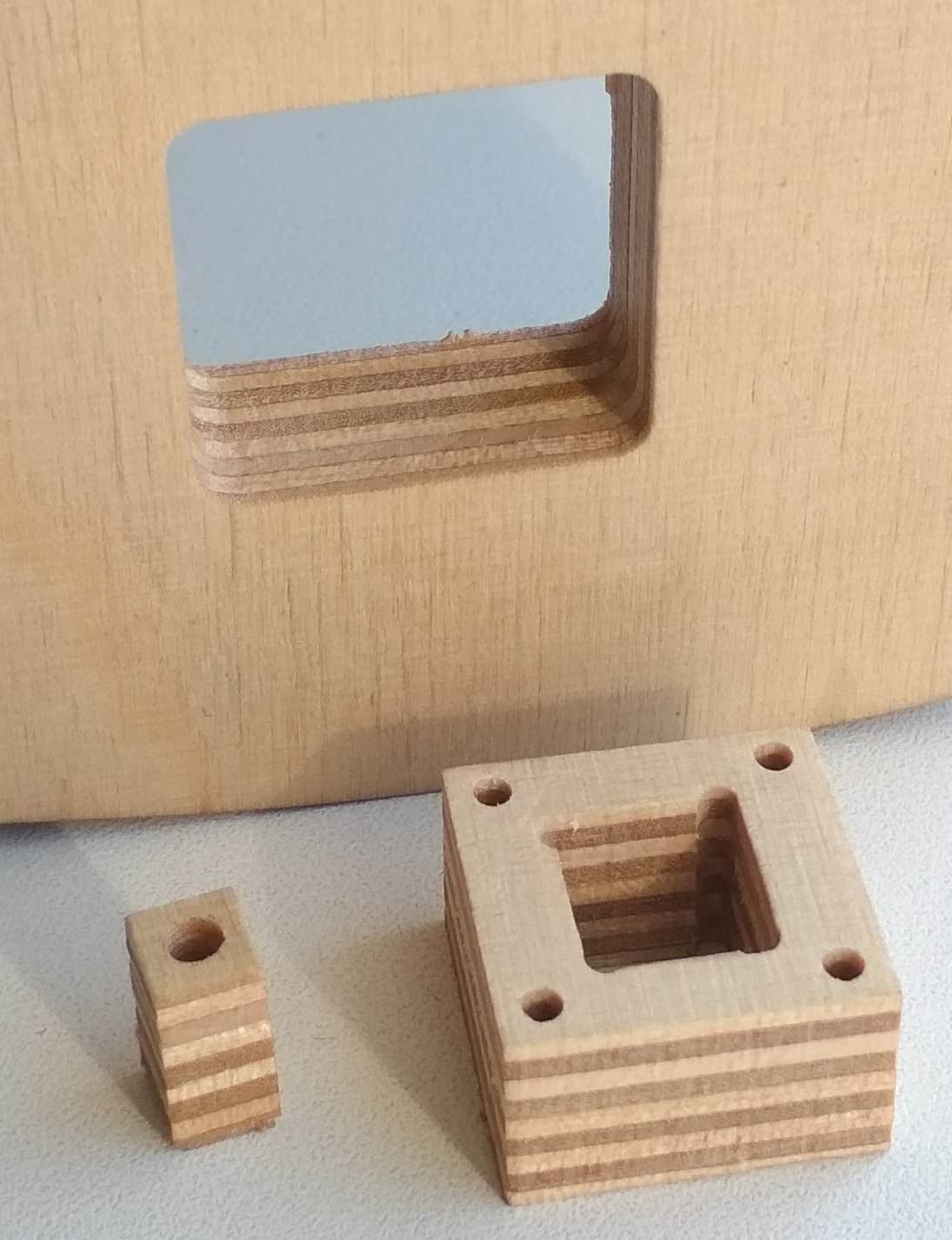

    Экспериментировал с резкой березовой фанеры 12мм.
    Фреза не очень удачная для неё оказалась, но кукурузой не хотелось мучить. интересно было на эту посмотреть в работе.
    Фреза однозаходная с обратной спиралью 2х12мм.
    Резал за пять проходов, фрезер китаец 300ват 12000об/мин.
    Скорость ставил 400мм/мин. Если ставить больше чем 1,5D глубину на один проход, фреза начинает играть и уходит точность.
    Подобрал экспериментально режимы, по резке квадрата внутри 10мм паз и наружный 20мм.
Название:	Fanera s12mm 01.jpg
ID:	319832 Нажмите на изображение для увеличения.
Название:	Fanera s12mm 02.jpg
    Похоже шоб резать быстрее надо высокооборотистый шпиндель применять.
    Стружку гонит вниз, паз добряче ей запресовывается в глубине реза, но режет весьма и весьма качественно.
    Думаю применять такую фрезу для фанеры до 4мм будет оптимально.
    Для более толстых плит надо брать стандартную правую конфигурацию.
    Плюс подключил циклон с пылесосом на пробу, вроде пыль и стружку таки собирает.
    На видюшке резка пазов, плюс засверловка отверстий в три захода(берет и за один раз всю глубину, не хотел перегревать) с последующей выборкой под головку шурупа.
