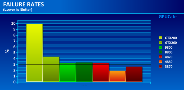

    NVIDIA - таки да, но на 10 попавших в ремонт НЕДОРОГИХ карточек, как правило 9 - угадайте какие?
    Статистика по мидлэнд и хайэнд картам, среди недорогих картина маслом еще хуже и не в пользу NV (из личной практики, по причине отвала чипа)
