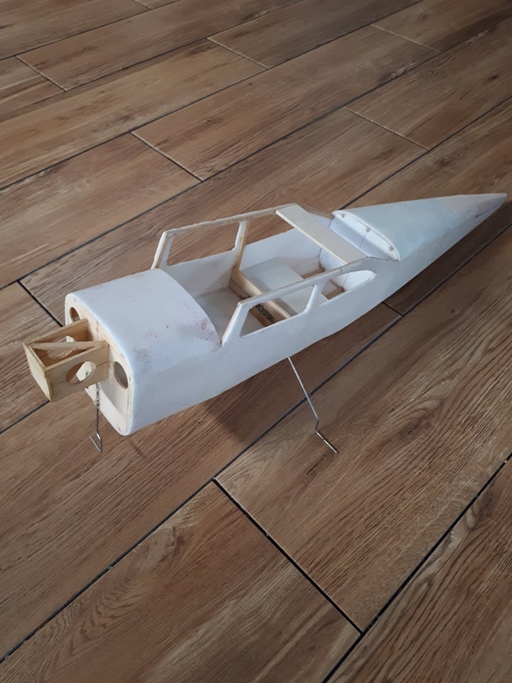

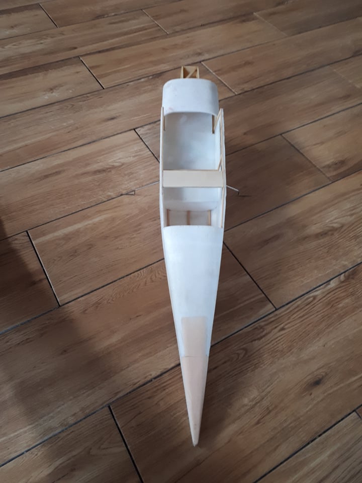

    Привет участникам форума!
    После длительного перерыва пытаюсь вернуться в летающий моделизм.
    Свое все модельное барахло продал несколько лет назад, и с тех пор ничего не строил, и тем более не летал. Кроме того, сменил место жительства Недавно друзья подарили пульт (Турнига 9-ка) и теперь пытаюсь построить что-то летающее. В моделке был найден фюзеляж, который, в бытность мою руководителем кружка, строил пионЭр. Решено довести его до летного состояния.
    За основу были взяты чертежи от Dave Blum. Размах 1080 мм. Без претензий на копию, но хочется сделать аккуратно и похоже на самолет. Оригинальный чертеж утерян, поэтому пришлось печатать новый. Фюзеляж из потолочки, крыло планируется резаным из пенопласта. Оперение планируется в один слой потолочки, или из пенопласта с окантовкой бальзой. Мотор А2212, kv 1000. Аккумулятора нету, планируется 1300 2S. Любіе предложения и пожелания приветствуются, а то я несколько выпал из последних тенденций и течений

    Я б "батарейку" взяв на три банки...
    В принципі має полетіти і на двох, якщо легким буде, але запас не завадить.
    Постоянный пользователь Аватар для Sego
    28.08.2008
    520
    Ага, я поддерживаю мыслю Андрея, надо акум 3 с брать.. Дольше летать, будет и меньше батарею перегружать, а значит на дольше ее хватит.. С возвращением))
    22.09.2014
    616
    По силовой уже сказали, но оперение из одного слоя это жестоко, может хотя бы переклей...
    07.05.2011
    3,009
    Дима , добрый день. с возвращением. Ну что , -очень милый фюзеляж. если крыло будет съемное . на резинках, или винтах , то рекомендую добавить перемычку по передним стойкам кабины, только не плашмя, как сзади , а на ребро и буквой "П". Это добавит жесткости на кручение. По хвостовому оперению то же рекомендую переклей из двух слоев потолочки. Буде гораздо жестче и солиднее. Переднюю кромку закруглите и будет очень копийно. Не забудьте по передней кромке( как минимум) оклеить скотчем для защиты от веток и жесткой травы. А если все же решите делать из одного слоя, то имейте ввиду, что ныняшняя потолочка стала гораздо тоньше ( 2.7-3мм) и вам по любому придется усиливать стаб, киль и рулевые поверхности. Два слоя сразу снимают весь гемор с усилением.
    Кстати, есть возможность помочь с капотом. У меня осталось пару болванок, но для этого надо видеть план переднего шпангоута с размерами габаритными и длина от шпангоута до плоскости шайбы посадки пропа на вал. Подойдет- могу вытянуть. если интересно - дабы не засорять тему -в личку..
    Постоянный пользователь Аватар для chinsky
    18.01.2010
    375
    Всем спасибо за рекомендации! По силовой: если батарею брать 3S,на какую емкость ориентироваться?
    По фюзеляжу конечно же будут доработки еще. Планирую крыло съемное сделать. Весь самолет хочу оклеить бумагой и покрасить
    07.05.2011
    3,009
    Я думаю, что вполне хватит 1500ма-1800ма. Оптимально -2200ма compact, потому что он более универсален. Это уже выбирать по центровке и месту расположения.
    Я на метровые пенолёты, если они легусенькие в пределах 400-600грамм полётного ставлю 1А3S. Летают до 20минут на такой ёмкости. Аки около 80грамм весу. 2200ма3S например обычно десь 180 грамм. От эти 100грамм сверху весьма много при таком полётном. Сжирают время и увеличивают скорость - плюс гуп по земле при посадке громче . В принципе мой ньюпорт с весом 800плюс на одно амперном аке летал 10-15 минут. Главное шоб аки были качественные по токоотдаче
    22.09.2014
    616
    3s1300mAh минут на 15 за глаза хватит.
    И весит 100-110грамм.
    18.01.2010
    375
    Я вот тоже думаю, что 3с 2200 много и тяжело для этой модели
