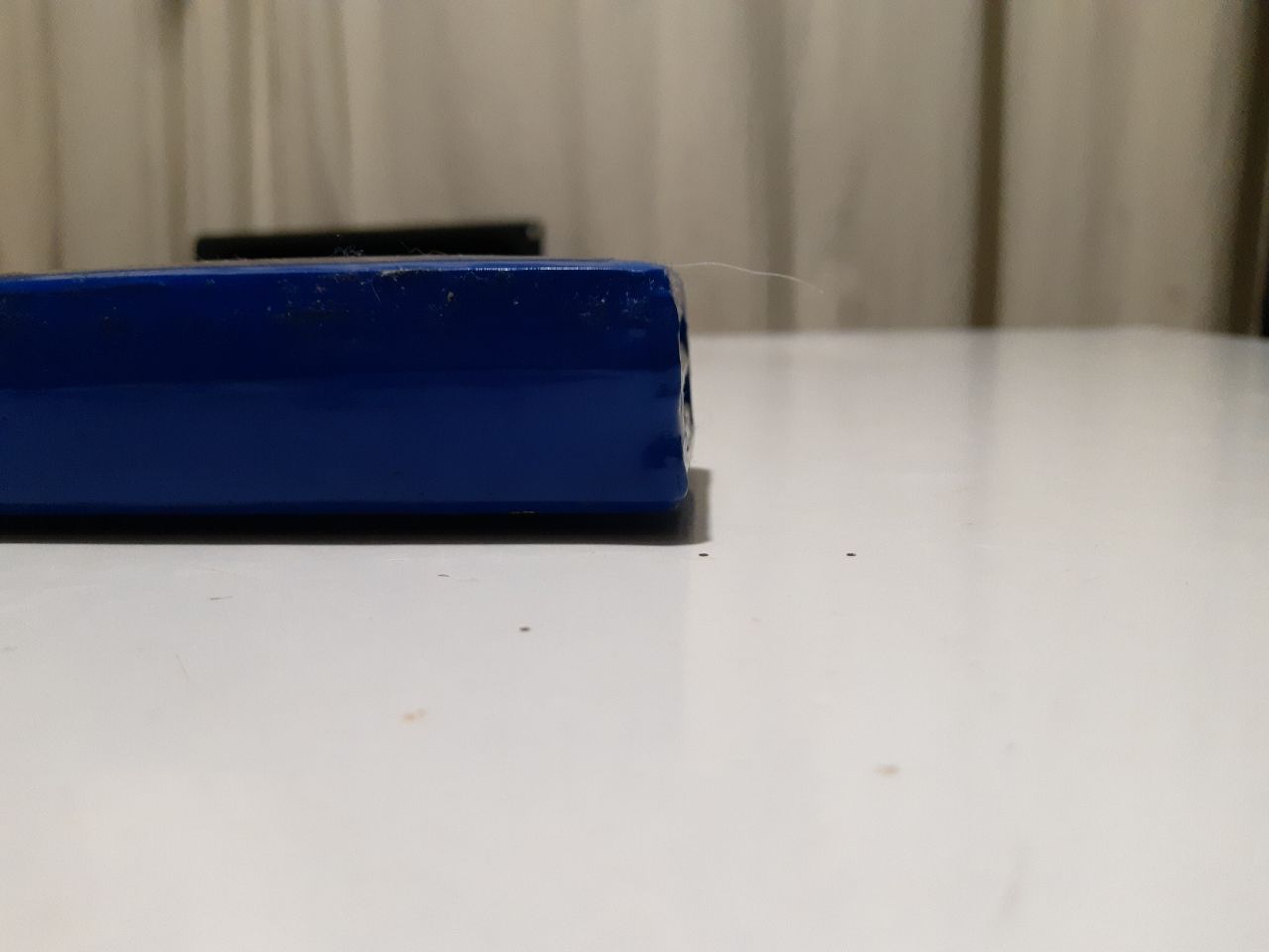

    Добрый день всем. Дайте, пожалуйста совет.
    Стоит ли дальше эксплуатировать такие аккумы:
    4ре аккума LIPO, 3s каждый(5.8a, 30c). (на фото самый "вздутый")
    Им уже 2.5 года, заряжал всегда на 4.2, последний год на 4.16 - 4.18 (что бы поберечь). Максимальное напряжение держат 4.19
    Если леждали больше пару дней - всегда при 3.8 где-то.
    Никогда не разряжал меньше 3.5, 1-2 раза 3.3 доходило. Циклов разряда - заряда много, использовал их активно в теплое время года. Нагрузка на них 25-45 ампер была.
    На данынй момент при зарадке не нагреваются. Обычной, комнатной температуры
    Палец при нажатии уходит на 1 - 1.5мм (ссылка на видео https://fil.email/p5zN63hG)
    Подскажите, пожалуйста, у кого какой опыт был - стоит ли дальше испольковать такие аккумы, безопасно ли.
    размеры - 14см * 5см *3см

    Это нормально. У меня и покруглее есть и годиков им поболее. Летают без проблем.

    Если принимают заряд поемкости нормально и работают нормально, не греются при заряде и балансируются ровно а не с большим разбегом по вольтажу на банках- пользуйся. Процесс затухания жизни пошел но они рабочие. Но важно соблюдать условия хранения чтоб потом без сюрпризов. Акумы не маленькие, контролировать при зарядке и складывать где отдельно в железном ящичке, минисейфе, в чем то таком. Я еще отдельно каждый либо в коробочке заводской либо в кульке пупырчатом держу. Есть люди держат в холодильниках но я не практикую.

    Судя по описанию, имеем штатную ситуацию, но если хотите, что бы акум жил дольше и меньше вздувался, берем две стеклотекстолитовые полоски толщиной 1 - 1,2 мм армированный скоч, лучше 3М, и пластинки кладем с низу и с верху акума и в трех местах туго перематываем скочем.........
    а вздутие из за чего происходит? у меня тоже парочка однобаночных вздулись, но я ими продолжаю пользоваться, может это из за того что я постоянно газ в пол, и аккумы на максимум высаживаю?
