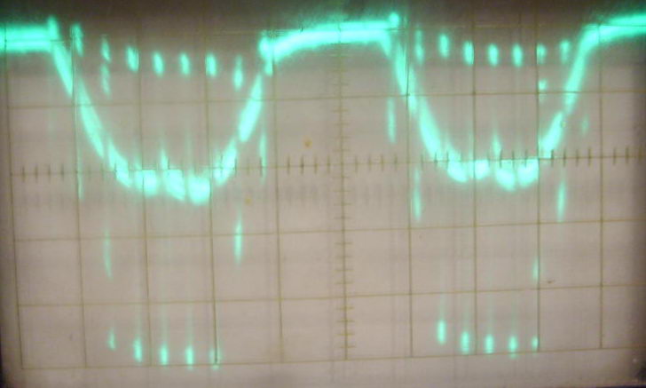

    При увеличении газа на 3-4 щелчка ничего не происходит. На 5-6 ом резко начинает крутиться с большими оборотами. При уменьшении газа можно добиться невысоких оборотов. При плавном движении ручки вверх можно "дощелкать" до максимума, а мотор так и не закрутиться. Настройка экспоненты и крайних точек канала газа в передатчике (Футаба Т7С) ничего не дает.
    Регулятор опознает минимальное положение ручки газа при включении.
    Стартует мотор при разных настройках с 20-30% процентов от максимальных оборотов. Потом можно, медленно двигая ручку вниз, сбавить обороты до очень маленьких. Как будто он требует высокого напряжения для старта.
    Без пропеллера, после 30-50 секунд работы мотор горячий. Он что, так должен сразу разогреваться?
    Пробовал переключать тайминги. Ничего не дает.
    Снял осцилограмму на выходах регулятора:
    [attachment=24661:S5009523.JPG]
    И вот что получается. Плавно подымаю ручку газа. На выходах 0. Как только включается мотор (~20% макс. об.), на выходах появляется сигнал как на осцилограмме.

    16.11.2007
    955
    пробовали другой регуль?
    другой мотор?
    правильно ли запрограммирован газ?

    06.02.2009
    2,125
    Цитата Сообщение от alexxx2000' post='95067' date='14.8.2009, 9:58
    правда в приведенной вами инструкции нет ни слова о программировании диапазона ручки газа.
    К сожалению, это все, что было с регулятором.
    Из проверенного: регулятор при старте запоминает текущее положение ручки газа, как минимальное. Т. е., если я включу регуль с ручкой по центру, то эта точка по центру и будет минимум газа. А про максимум газа в инструкции написано, что регулятор его "поймет" автоматически. Но даже при такой системе стартует с высоких оборотов, а потом можно сбавить до очень медленных.

    06.02.2009
    2,125
    Цитата Сообщение от Gerasym' post='95157' date='14.8.2009, 21:44
    Примерно могу описать порядок включения регуля приведшего к неправильной его работе...
    Питание регуля было включено, когда ручка стояла на максимуме, потом, проснувшись, ручку перевели примерно на 20% хода и через некоторое время регуль пропипикал о готовности.
    Таким образом я пробовал, как по инструкции, включать/выключать "Break" и переключать "Timing mode".
    Ручка в максимум переводит регулятор в режим программирования. В разных режимах регуль ведет себя по разному. Я целый день экспериментировал на разных режимах и настройках передатчика.
    И как объяснить то, что после старта, я плавно опуская ручку газа, могу добиться малых оборотов. Получается, что регулятор понял минимум газа правильно?
    06.02.2009
    2,125
    Цитата Сообщение от molotov' post='95160' date='14.8.2009, 21:59
    Попробуйте следющее!!!
    Подайте питание на регулятор (на передатчике газ в "0"), как только услышите первый бип, ручку газа на максимум, опять бип --> ручку газа в минимум--> серия бипов!!!
    Все, мотор и регулятор настроены...
    Такая операция приводит к объяснению регулятору: где минимальные и где максимальные обороты мотора...
    Вот так еще не пробовал. Попробую. Спасибо. Хотя надежды мало. Я все-таки склоняюсь к какой-то другой причине. Скорее к браку регулятора. Скоро проверю (договорился со знакомым) по отдельности регулятор и двигатель. Результаты, так сказать, потом оглашу.
