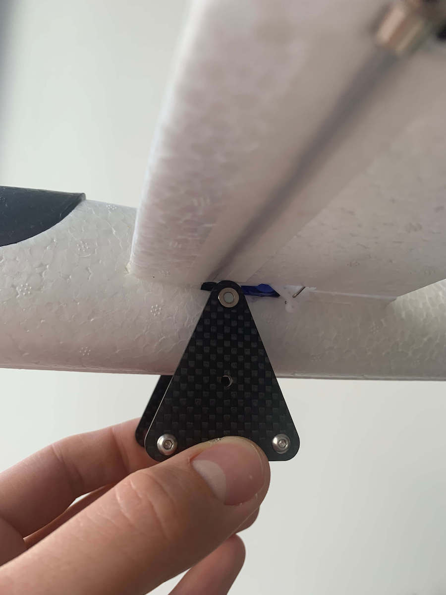

    История с проворотом тяги постоянно повторялась после каждого, даже мелкого, падения.
    Откровенно говоря, задолбался перекручивать крылья... и в какой то момент один из гужонов, крепящих крылья, потерялся.
    Летать не перестал, и крылья в воздухе держались на месте, но систему крепления решил переделать на что то более "быстросьемное".
    В концы трубки, соеденяющей крылья, вклеил по шурупчику, а в крылья - магниты (какие были).

    Посмотрем как будет рабоать, но есть у меня ощущение что все будет ок.
    А еще, выбросил весь свинец из носа и летать стало комфортней.
    Как то так, продолжаем наблюдение)
