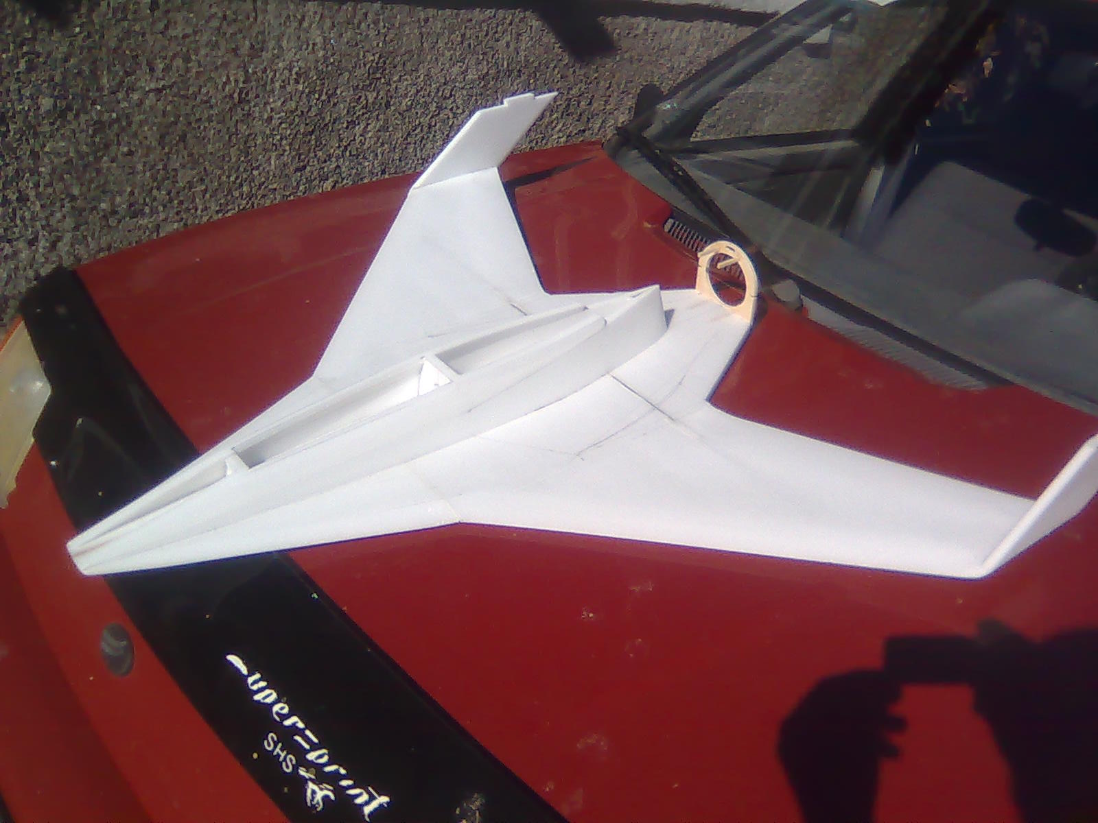

    Размах-1000мм ; длина габаритная-1200мм. Материал- пена экструдер 10мм и 5мм, местами склейка с потолочкой (планируется на верхнем заднем крыле). Лонжероны -по одной трубе карбона 5\3мм на каждом крыле. Крепление силовой-фланцевое. Это очень удобно, если модель не копийная, снимается и одевается очень быстро на 4 шурупах. Одна силовая на три модели. Пятница у меня выходной день, поэтому вот что накропал за вчера. Нижнее крыло спрофилировано под типа плоско выпуклый профиль.
ID:	304565   Нажмите на изображение для увеличения.
ID:	304566   Нажмите на изображение для увеличения.
ID:	304567   Нажмите на изображение для увеличения.
ID:	304568   Нажмите на изображение для увеличения.

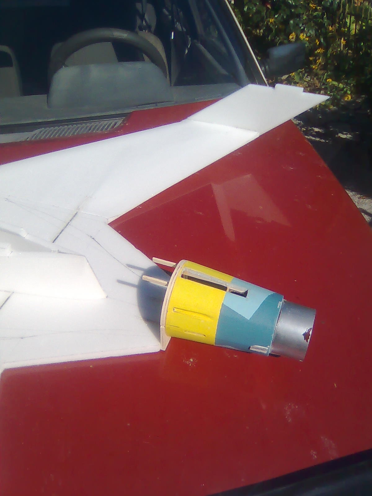

    Вот уже готовы воздухозаборники. И под конец дня оформил носик с кабиной.
ID:	304601   Нажмите на изображение для увеличения.
ID:	304602   Нажмите на изображение для увеличения.
ID:	304603   Нажмите на изображение для увеличения.
ID:	304604   Нажмите на изображение для увеличения.
ID:	304619   Нажмите на изображение для увеличения.

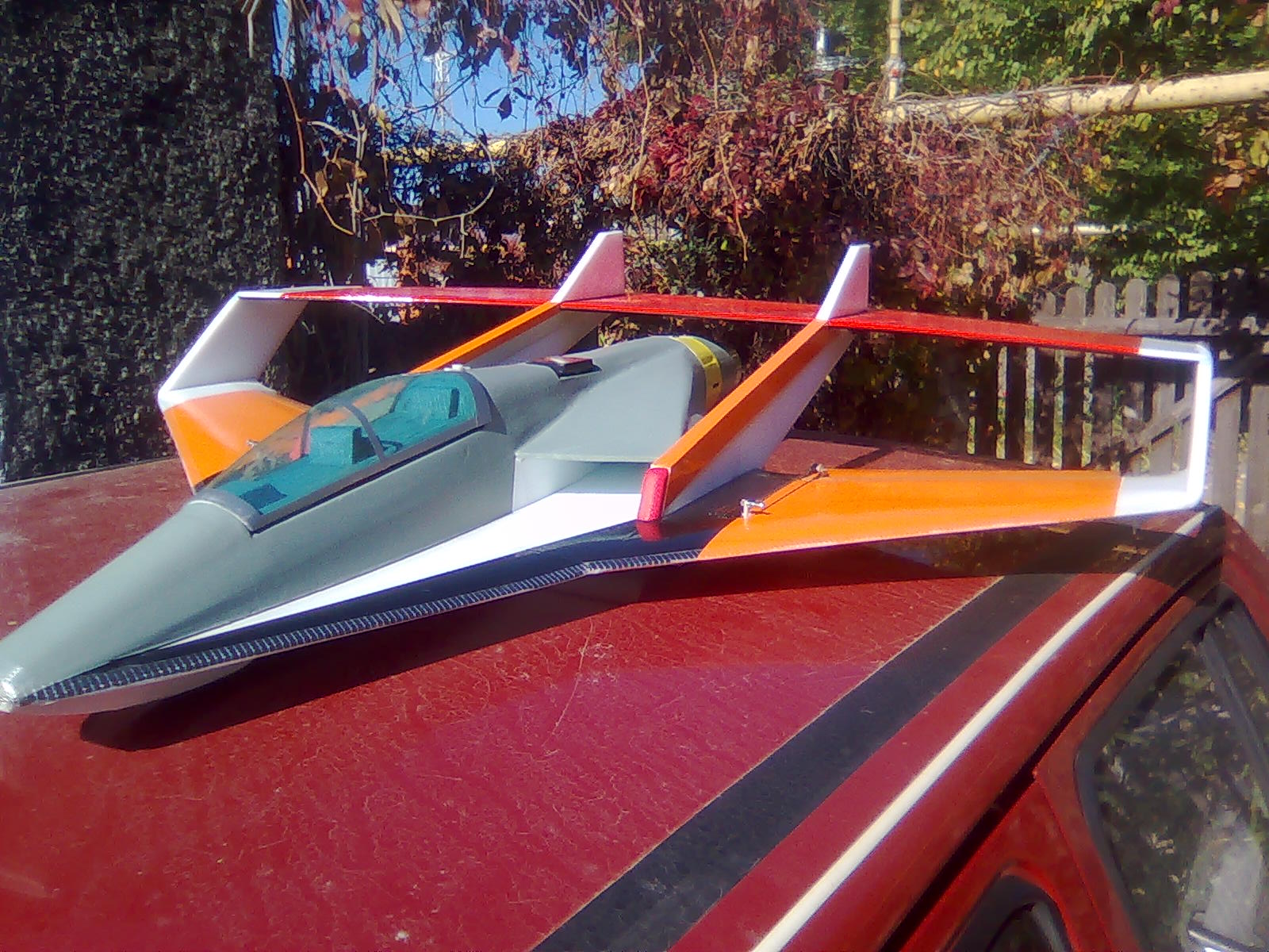

    Ну вот эти выходные позволили мне закончить свой экспериментальный тандэм. С акком 3700\4S вес получился -1480г полетный. Управление - элеватор -три сервы( переднее нижнее крыло в паре сэлеватором на заднем верхнем. элероны на заднем верхнем( чистые, без элеватора). так было реализовано на" Ligetti Stratos" и нормально работало. Площадь по калькулятору, если считать нижнее крыло с плоским фюзом как одно целое, выходит -56.3дцм*. Тогда нагрузка на плоскости --26.3г/дцм*. Центровка в пределах расчетов калькулятора максимально передняя. если смотреть в плане - это середина регуля. Модель из потолочки(металка) такой схемы. и очень похожа, летает с такой центровкой прекрасно. Но там ведь и вес никакой. Как полетит модель- понятия не имею. Есть небольшой холмик для первых подлетов, а там как бог даст . рули по умолчанию в нолях. Тяги должно хватить . Хотел сегодня с утра, но закончил только сейчас. К обеду ветер уже разгулялся до 5-6 метров , и стал резко порывистым, да и на работу скоро, так что сегодня не судьба. У нас вообще эти две недели сильно ветренные. Вроде как в субботу после утреннего дождя должно стихнуть. Фото прилагаются------------
ID:	304822   Нажмите на изображение для увеличения.
ID:	304823   Нажмите на изображение для увеличения.
ID:	304824   Нажмите на изображение для увеличения.

    Сегодня полетел мой тандэм. Аж два раза. Ну в общем все достаточно предсказуемо. По центровке как всегда калькулятор стрындел. Пришлось после первого полета в нос засунуть шо было под рукой, тобто кусок припоя. Так , с центровкой разобрались. Теперь со стартом- после старта самолет медленно просится вверх, но не резко и ненавязчиво. добавляем газ, немного опускаем нос и разгоняем самолет. На скорости самолет ведет себя спокойно, ровно и стабильно. Петля больше похожа на кульбит, но то по первому разу, Может дальше получится и реальная петля. Но вот стоит только скорость потерять, как самолет становится неуправляемым. А надо сказать, что при этом после первого полета мне показалось что по крену самолет немного излишне резв и я зажал элероны до 50%. так вот при потере скорости самолет просто начинает зависать и медленно парашютировать. Слава богу что все это происходит очень ровно и если есть запас высоты , то можно вырулить даже на пол газа. Пара таких моментов была, но вырулил. Под конец акк просел, и я просто уже садил самолет , и даже тут получилось слегка довернуть и самоль лег на грунт практически рядом с пилотом. По результатам двух полетов появилось стойкое желание пристроить руддер под задним верхним крылом в оси выхлопа импеллера. Думаю, что в таком варианте самолет будет рулиться даже на малой скорости, и видимо придется увеличить элеватор на верхнем заднем крыле Видео по понятной причине пока нет. Я вообще на первый подлет видео не делаю принципиально.
