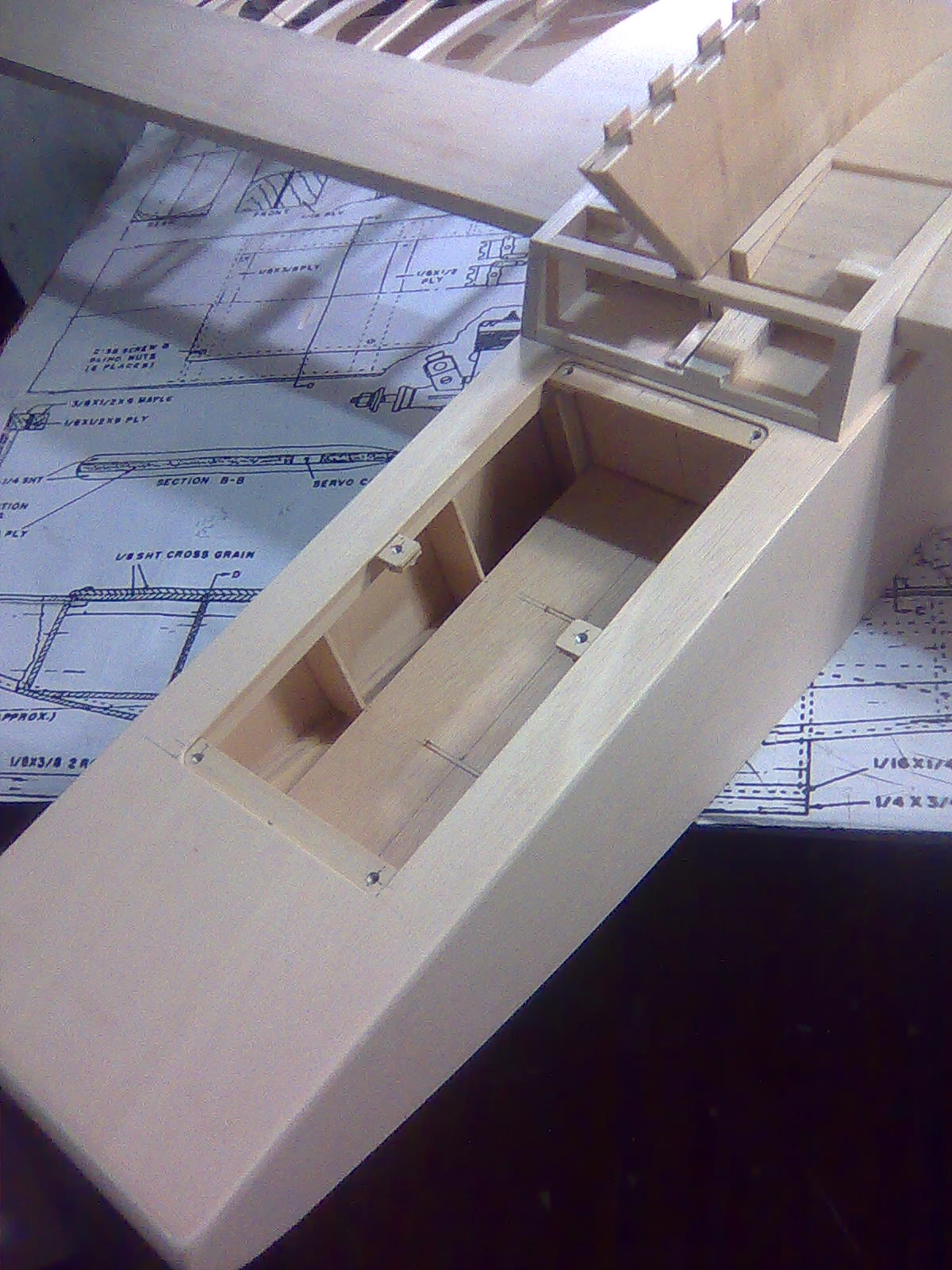

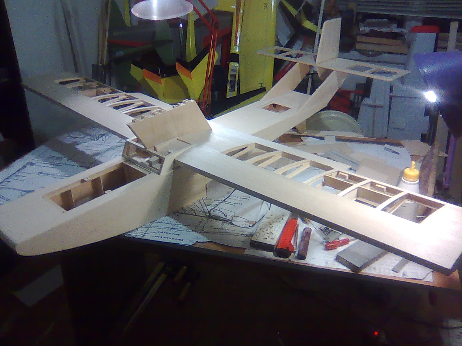

    Да , самолет именно этот , правда масштаб увеличен- размах получился -1630мм. В общем продолжение затянувшегося банкета. Был другой проект . он закончен, теперь в работе этот. Лодка собрана, хвостовое оперение - то же, рули пока не навешены. Стабилизатор с килем( воздушным)будет съемным на шпильках. Крыло с пилоном силовой - то же, на четырех винтах 5мм. В остальном есть ньюансы конструкции, убраны все боудены, и все сервы максимально близко приведены до рулей. После вклеивания всех серво коробочек будут ещё фото, а так пока вот это
