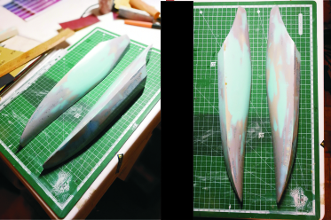

    Спонсоны готовы к матрицированию.

ID:	293535Наконец-то закончил шлифовальные работы, матрицы на спонсоны - твердеют, надеюсь на этой неделе сделаю все формы. Надо еще отфрезеровать каркас внутренний, а вот успею ли...

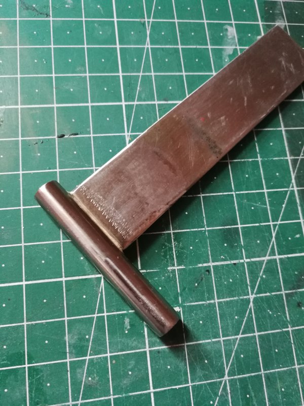

    Всем привет...работа идет.
    Не все гладко но идет. Матрицы готовы и немного испорчены, все растягивается...а так ведь хочется на воду уже. И вот в итоге философский мыслей о том "покупать или делать" родилась вот такая вот деталь:Нажмите на изображение для увеличения.
    Меня всегда душит совдепавская жаба - все сделать самому, сэкономить, и т.д... Очень мне это не нравится в себе, я периодически с этим борюсь, но получается не всегда. Как и в этот раз.
    В общем решил я сделать струт самодельный из нержавейки, но ни материалов ни инструментов как ни странно у меня не оказалось, только лишь полоска нержавки, в итоге я отправился на железный рынок и начал покупать:
    - трубка тонкостенная 400мм длиной, Ф = 7,5мм - 80грн
    - припой с содержанием серебра 40% - 140грн(заказывал через интернет)
    - горелка газовая(пришлось купить так как моя не потянула - не дала нужной температуры - 180грн
    - балон с газом - 90грн
    Итого 490грн, и это не считая, времени и транспортных расходов... Для себя сделал более чем исчерпывающие выводы, хоть и знаю что на те же грабли наступлю, потому как не ради экономии мы всем этим нашим любимым делом занимаемся.
    Вывод - потрачено денег 20$, готов струт из нержавейки, осталось куча невостребованного материала(и не факт что понадобится), потрачено время(а еще посверлить, и обпилить) на не самую как по мне приятную процедуру пайки. Оттак и живемо)

    Струт будет на подшипниках или на втулках ? Ф 7,5мм внутри ?
  6. #36
    Постоянный пользователь Аватар для movar
    03.07.2011
    966
    Струт 7,5мм внутри, будут втулки из какого то новомодного материала - кетрон пэк, кетрон хпв, или зеламид... Вообще последнее время думаю так что шарикоподшиники надо ставить в трубе, а по ближе к винту - втулки.
