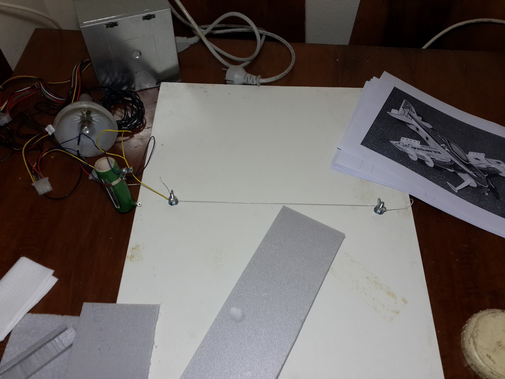

    EPP купили в "Эпицентре". Лист 1100х55х20 мм. Для порезки соорудили пенорезку для нарезания листов ~6 мм.

    Для равномерной подачи листа сын соорудил подающий механизм из ЛЕГО.

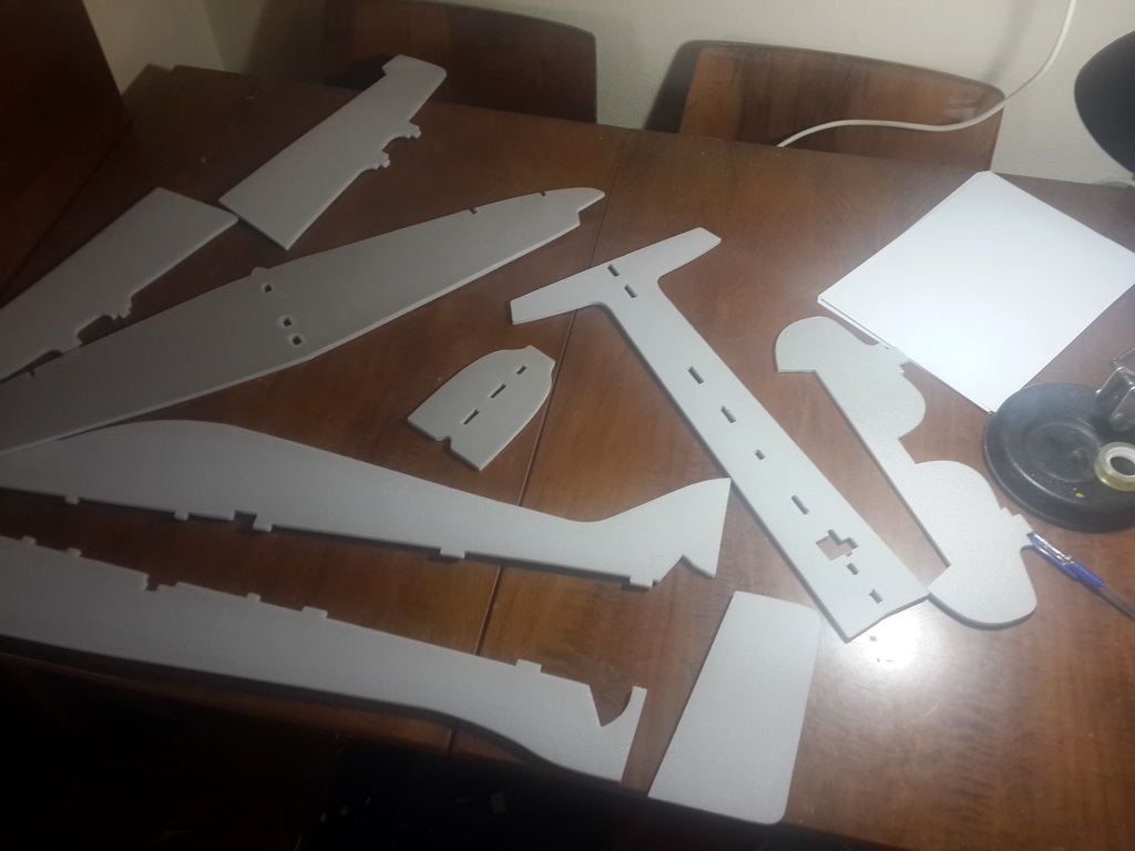

    Порезали основные детали.
ID:	290124 Нажмите на изображение для увеличения.
    Решили особо не раскрашивать. Так, по минимуму.

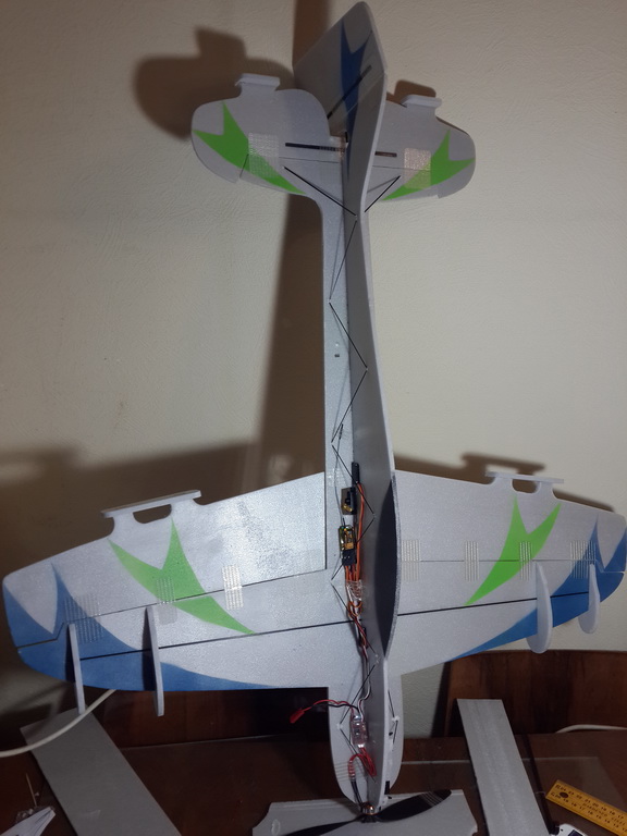

    На сейчас вот что получилось. Крыло усилил карбоновым прутом 2 мм. РВ и РН карбоновыми пластинами.

    Ставим ферму для жесткости из угля 1мм. На стабилизатор 1.5.мм.
    Во время проверки электроники выяснилось, что две сервы были со скрученными редукторами. Пришлось поставить 9-граммовые.
    Полетный вес получился 175 грамм. Для зала, конечно, тяжело. Но сын будет учиться на улице, так что ему нормально.
    Попробовал пропеллер - 9x3,8. Тяги стало с хорошим запасом.
    Ну и все с навешенными рулями и рюшиками .
