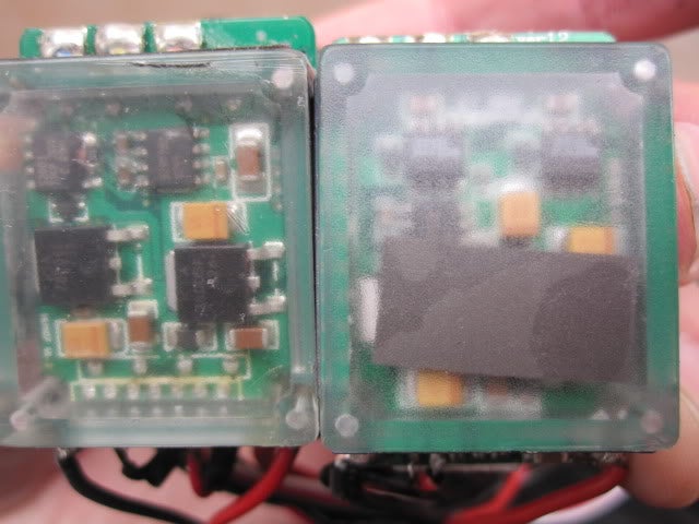

    купил fs racing 53810. Проехали 30сек и перестала реагировать на управление. Выяснил что с эска по трехпроводному шнурку не подается питание на приемник пульта (пробовал подать напругу на всс все завелось (кроме заднего хода)). С эска на трехпроводном разъеме (желтый 3 вольта, красный и черный теперь идут как минус). Модель эска вроде как Hobbypower 60A SL V2. Внешне 1в1 без надписей. После осмотра смутили капли олова.
    подскажите куда копать?
    И ещё вот этот черный квадрат очень сильно нагревается, вот это налипшее на нем это он расплавил пластиковый корпус за 30 сек который его от влаги защищает.
    И на крайний случай, если вместо 60А поставлю на 80А, всё будет норм?
    Замінити 7805, корпус D2-PAK
    купил, они оказались в 2 раза больше....
    ой, таки помилився D-PAK корпус або ще замістьнеї можна L4149
