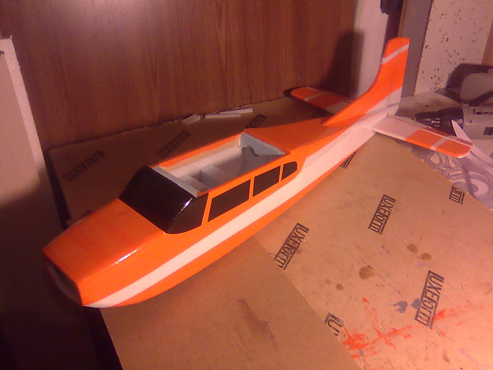

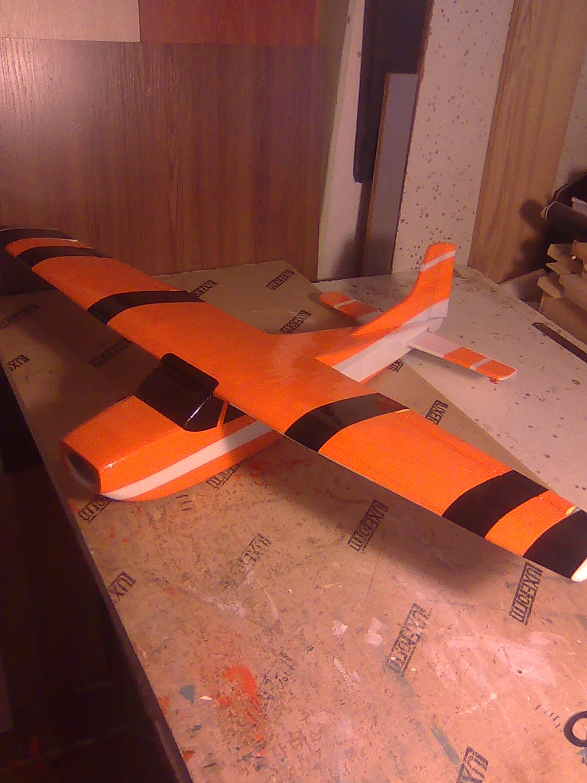

    А может вот такое ? очень неплохо летает, да и выглядит красиво. Нажмите на изображение для увеличения.

ID:	288679 Цессна, она и в Африке -цессна.
    Крыло на резинках. Элероны по желанию, шасси то же .
    Симпотная Цесна. Игорь, а вы освящали постройку этого самолёта в койнить теме?

    Собственно то что вы нашли по Снежку, это и есть более чем достаточно- нормальные чертежи, поэтапное фото сборки. А в остальном каждый строит исходя из своих материалов, своего виденья и мастерства. Больше по объемы вы вряд ли найдете. Честно говоря я себе уже этот ZIP уже слил, потому ка у меня и того не было. Только чертеж и профиль крыла в сечении. Самому то мне не надо, но теперь гораздо проще будет объяснять детворе как надо строить.
    А по поводу моей цессны, то да , я не освещал постройку. Как то показалось, что этих Цессн у нас на форуме уже столько было, не хотелось ещё доливать воду. Да и по постройке она сложнее снежка будет, зато копийнее смотрится. Дело в том, что передняя часть фюза , от носа до задней кромки крыла пилится из двух слоев 5см экструдера Потом склейка , получается ширина заготовки около 95мм( с учетом подгонки и прошкуривания . Потом делаются боковины из потолочки спереди по экструдеру -один слой а в хвост -два слоя. Крыло в оригинальных чертежах из 6мм депрона спрофилированное. Я делал как у снежка ( ну по такому же принципу, только лонжерон из ясеня на ребро).
    Сохранились фото ну не всей постройки а уже готового самолета с разных ракурсов , вот..............................

    Cessna185.pdf Cessna185[A4].pdf Cessna185tiled(1).pdf
    Я думаю по чертежам все ясно, удачи в строительстве. если будет вопросы по этой Цессне- спрашивайте. Где то три, или четыре таких модели летают по Украине.
