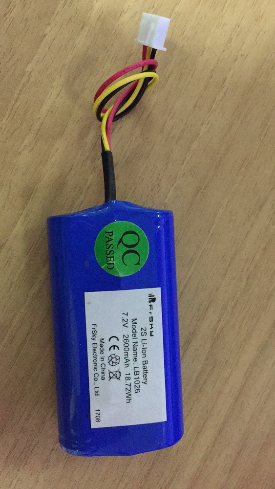

  9. #19
    По LiON аккумам внутри:
    1. Фриска использует тупые 18650 элементы.
    2. Они добавили в упаковку элементов свою плату защиты - по температуре
    3. Средний контакт балансировного разъема на материнке сообщает температуру в зарядное FCX10,
    4. В заряднике, кроме защиты по температуре, встроены куча защит по напряжению, току и т.д.
    5. Если хочется использовать свои 18650 - нужно вынуть плату из родного пака. Либо забить на термозащиту, как я сделал. Поставил просто тупые 18650 и все
    это фото размещения 2-х внутренних антенн
    а это фото родного пака
