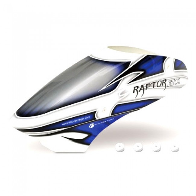

    Вместо скучной синей канопы V1
    V2 укомплектован более яркой (но на мой взгляд не на много) стеклотканевой канопой

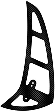

    Хвостовой плавник доставшийся первой версии от Raptor G4
    заменён на более широкий, как бы, для лучшей читаемости в небе

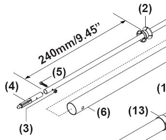

    Передаточное отношение хвоста - 4:27 (опционально можно изменить на 4,71 путём установки наборчика PV6140)
