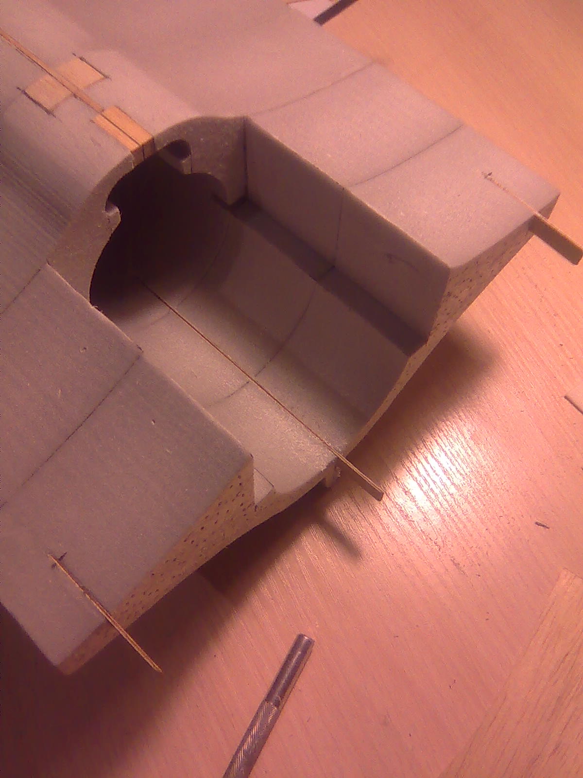

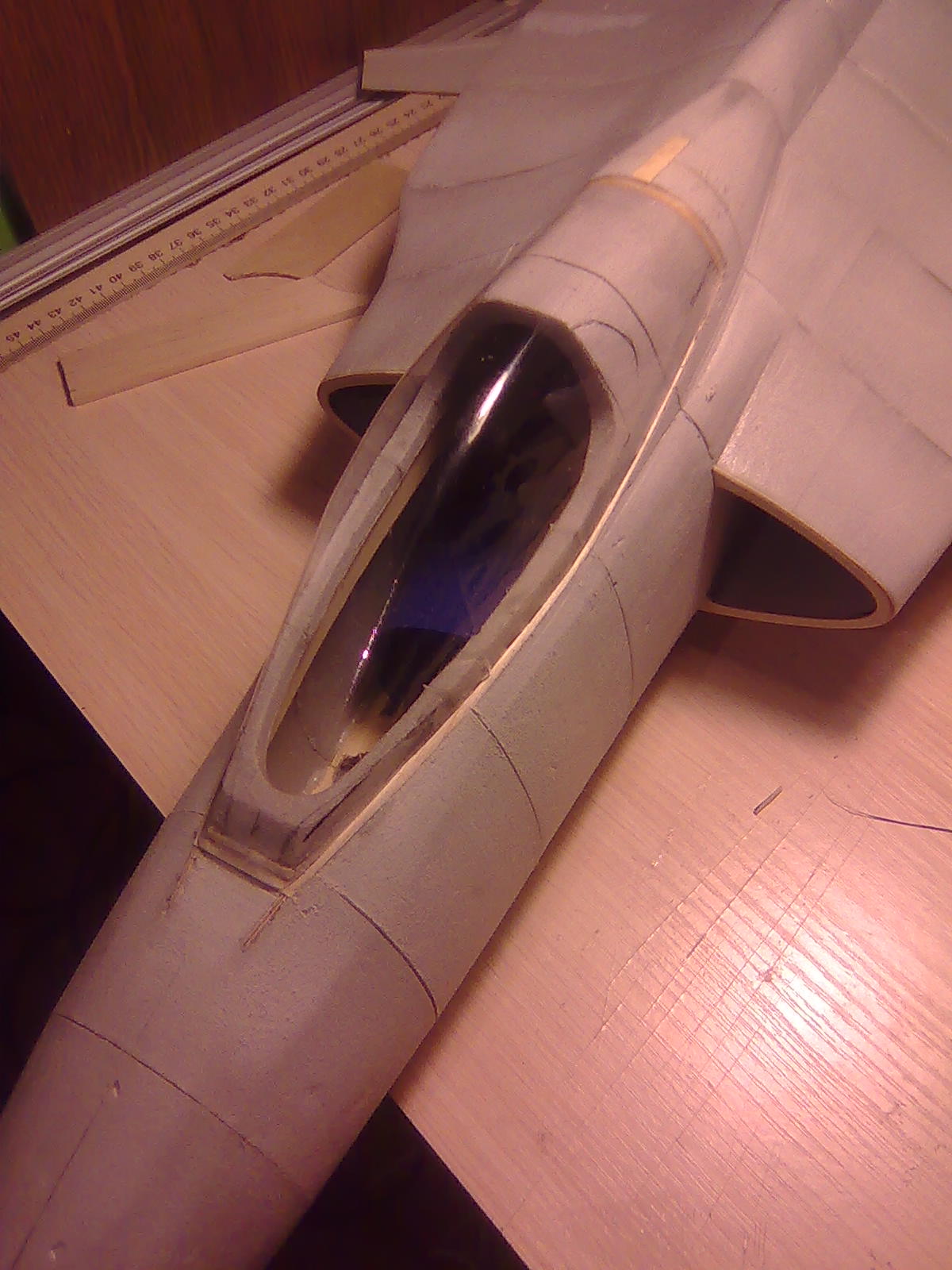

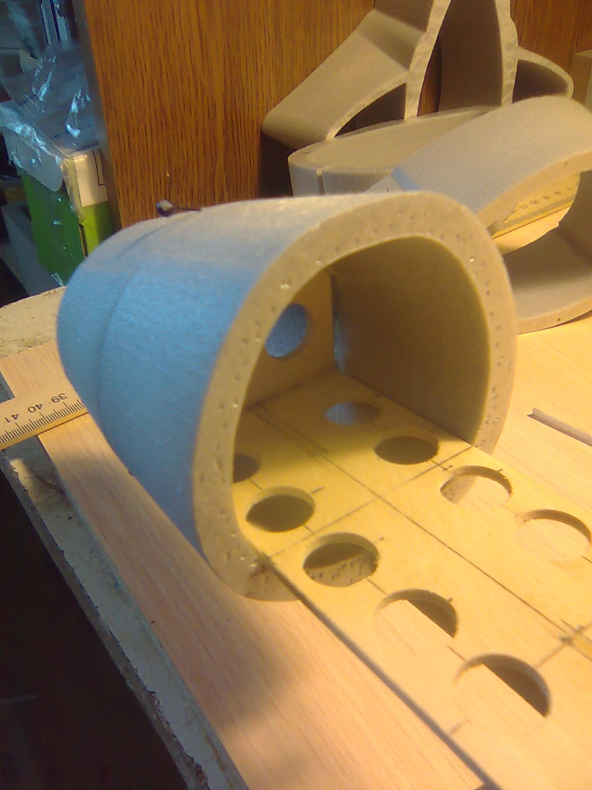

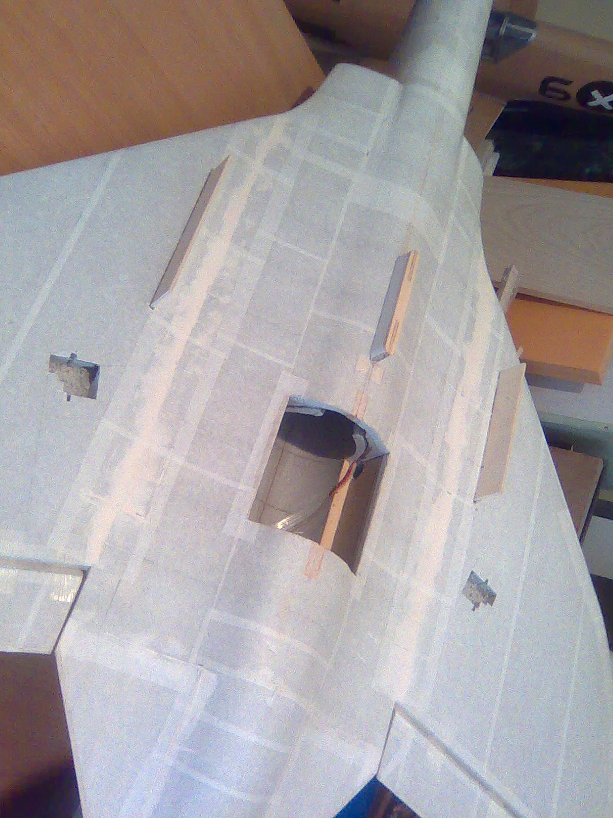

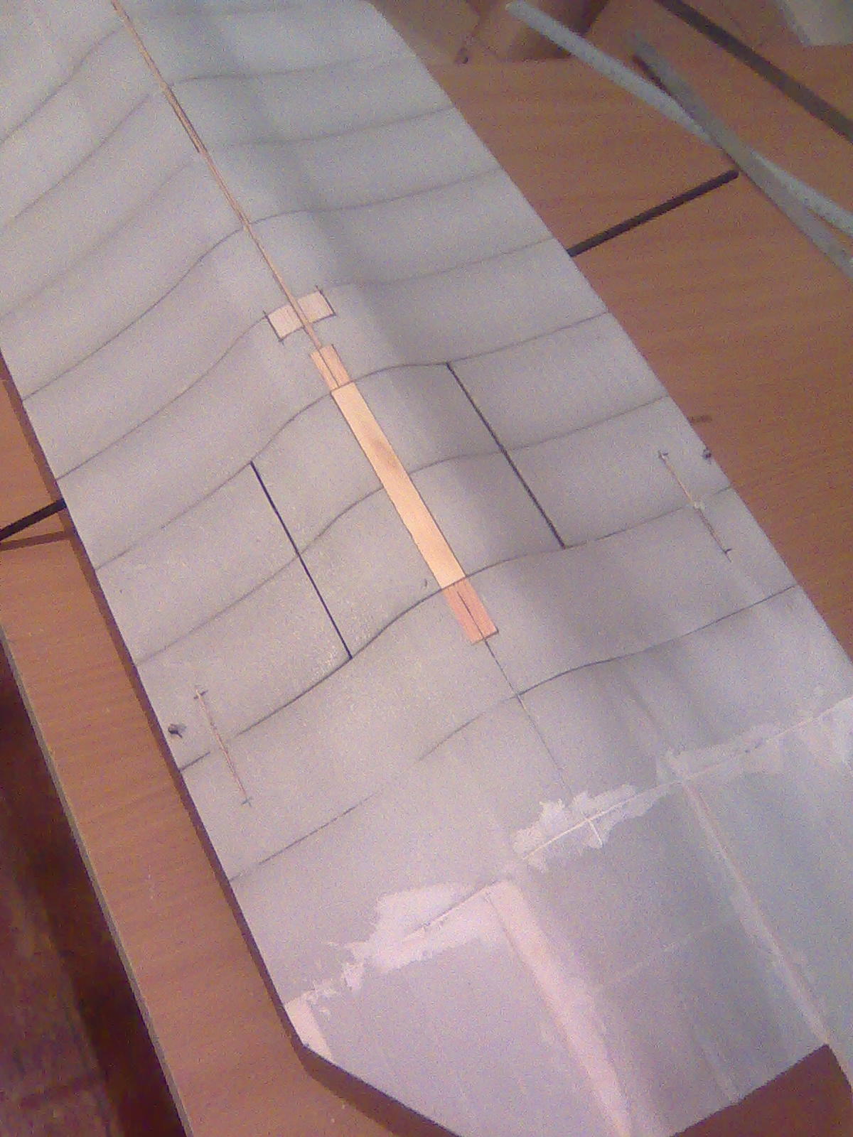

    Добрый день всем. Вот решил создать тему постройки, правда самолет уже практически построен, так что инфа пойдет пакетом сразу , ну разве что без покраски. На данный момент самолет в состоянии мумии(весь обклеен калькой). Управление - руддер и элевоны. Снизу на крыле три кронштейна подвески. Средний,на фюзе, что бы удобно было бросать, а крайние на крыле для подвесных баков (ещё в работе) на которые самолет будет садиться , и есть надежда , что будет и взлетать. Баки будут съемные.
    Теперь ТТХ: длина габаритная 1030мм; размах-780мм. Вес планера с тремя сервами - 615г без подвески баков и покраски. Вес начинки в пределах-600г; площадь крыла-33.6 dm2 . Нагрузка на крыло-33.2г/d2 без баков и 39г/d2 с баками. Фото по состоянию на сегодня. Все фото не вошли, плиз кто нибудь перебейте пост.

    Ух ты! Дождались! Ура! Давай ещё фото
    Ну и сразу вопрос по силовой - распиши подробнее плиз какой имп, регуль, батарея и предполагаемая тяга
    07.05.2011
    3,009
    Спасибо Андрей, продолжаю. Ну вот ещё пяток фото на довесок. Силовая имп на 5лопат. мотор - твой инраннер. Выдавал вроде кило тяги на 4банках. Попробую на этом. Есть ещё имп от Элки , но там контроллер тяжелее и акк то же. Да и тяги для этого самолета через край. не хотелось бы иметь перегруженную пулю. А вес озвучен в первом посте. 1215г без подвесных баков. Сколько затянут баки -пока не знаю(предварительно-пара-100г, хотелось бы меньше).

    Нет, я решил не заморачиваться с механикой, во всяком случае на этом образце. Посмотрим , как полетит, а там видно будет. Дело в том, что если делать рабочими триммеры, то надо делать и закрылки. А это уже 6 серв, вместо 2. Да и моя аппа это не потянет, в смысле миксов. так шо , шо маемо, то маемо. Сейчас сижу, пилю подвесные баки.
