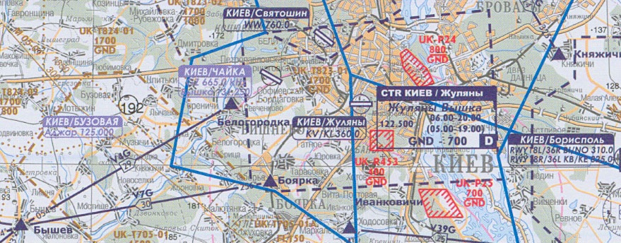

    Вняв призыву "относится с уважением", скачал аэронавигационные карты Украины. Интересная и полезная штука. Вот только некоторые обозначения непонятны
Название:	аэронавигационные карты.jpg
    Т.е. вроде как нижняя и верхняя граница по высоте, но хотелось бы знать наверняка, т.к. никогда этими картами не пользовался ранее. Кстати, скачал я версию 2008 года, эти карты вообще как часто меняются?
    И по этим картам получается негде летать в окрестностиях Киева выше 400 метров. Везде какие-то зоны, маршруты, аэродромы.

    Забавно получается. По нормальной логике о безопасности должны думать те, кому угрожает опасность. Т.е. службы большой авиации должны позаботиться, чтобы хотя бы как-то обозначить на земле зоны глиссад, аэродромов и проч. Придумали же это летающее громадье, додумайте как обозначить, обезопасить зоны его полетов, если это так необходимо, если вам не пофиг. Но ничего подобного не делается. Авиамоделисты, непрофессионалы, должны думать о том как летать, чтобы не сбить профессионала . Не ожидал я такого идиотизма от большой авиации. Ну а насчет "партизанить" и летать только на спортивных аэродромах, то так можно докатиться и до езды на велосипедах только в специально отведенных местах.
    когда это разрабатывалось, то кроме пернатых в этих зонах больше никто не находился, дойдет и до большой авиации, а нам от этого легче не станет)
    В Европе и на велосипедах ездят по строго отведенным дорожкам и модели запускают в строго отведенных местах... .Да Вы скажите спасибо, что у нас еще не поставили авиамоделистов в такие рамки. Вам мало неконтролируемого воздушного пространства?! Так это пока гром не грянет..., СЛА летает по уведомительной системе, вот и моделисты так будут . И страховку платить заставят и места определят.... .Вот тогда и поглядим на идиотизм.
