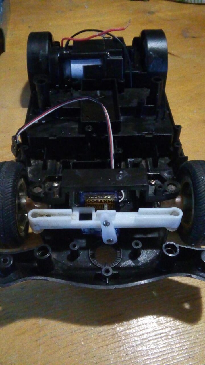

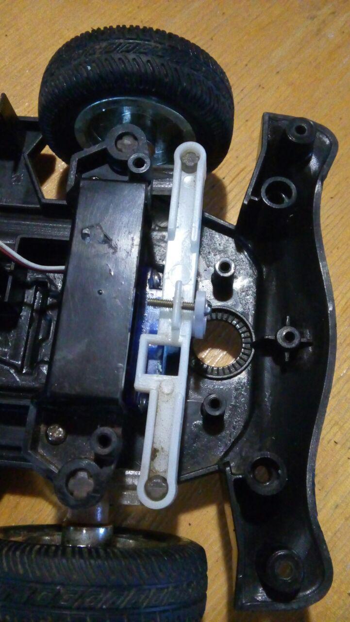

  2. #12
    Продовжую ...Переробив рульове керування, поставив серву, в поперечный тязі зроблено вертикальний паз для ходу приводного штока (гвинт М2).

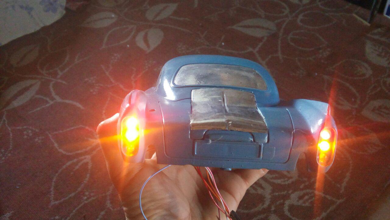

    Підготував отвори під 3мм світлодіоди та лінзи фар. Лінзи трохи завеликі були, тому обточив до потрібного діаметру.

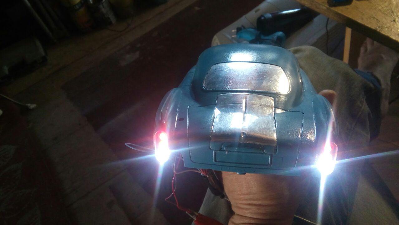

  4. #14
    прийшлося зняти стару краску та пройтись грунтом, щоб нова рівно лягла. Звісно це не шикарно вийшло, але трішко посвіжішало Принаймі зовнішній вигляд. Імітацію скла виконав фольгою-скотчем

  5. #15
    Встановлюємо "лампочки"
