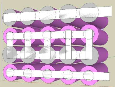

    Сварка: в наших магазинах нашли только стальную никелированную.
    На али видели чистую никелевую простую ленту и ленту для соединения сразу двух групп банок.
    Должно получиться что-то вроде этого:
    Но: практически вся она толщиной 0,15мм (есть только пара лотов 0,2мм). Будет ли ее достаточно для заявленных токов?
    Тут https://endless-sphere.com/forums/vi...p?f=14&t=68005 нашли таблицу для разных материалов https://endless-sphere.com/forums/do...62a8bc264f0fe6
    С другой стороны даже если найти толстую ленту (0,3мм+), могут возникнуть сложности со сваркой - аппарат может не проварить.

    13.07.2013
    315
    Я бы предложил для выбранной на рисунках конфигурации использовать все перемычки из провода сечением 0,75 кв.мм.
    ( Сварку никогда не делал, на практике несколько раз наблюдал, что точки сварки грелись и отрывались. Ничего не посоветую)
    В параллельных секциях - все перемычки из одного провода.
    Последовательное соединение предлагаю выполнять тремя проводками - по центральной банке, и две по краям.
    Для уменьшения "перегрева" - зачищать полоски длинного провода, и паять за один заход. А перемычки последовательного соединения припаивать сверху, а не рядом на поверхность аккумулятора.
    Провод 2,5 кв.мм. - "яскраве збочення". Повторюсь - основное падение напряжения при протекании тока будет на внутреннем сопротивлении аккумуляторов. А чем тоньше провод перемычки - тем меньше подогрев банки при паянии.
    Заметные потери на 2-х см. кусочках начинаются при сечении менее 0,5 кв.мм. Вот если 20 см - тогда все в 10 раз заметнее.
    Удельное сопротивления никеля в 5 раз больше, чем у меди. Приварить его гораздо легче, чем медь - не та теплопроводность. Лично мне с никелем не хочется связываться, но чтобы аргументированно советовать, нужно пустить ток и сравнить.
