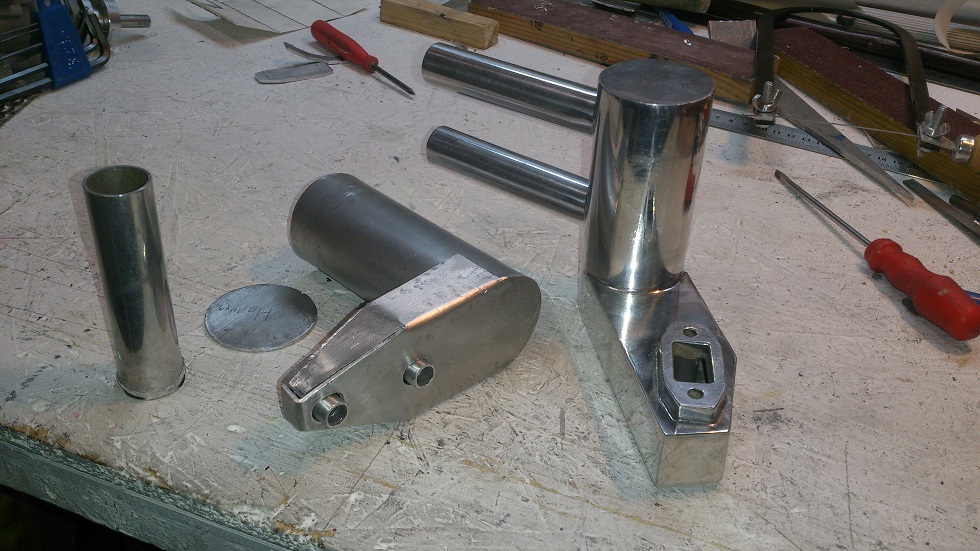

    Спасибо, попробую сделать с одной трубой. Материал АМГ 2 или 3, толщиной 2мм.Что интересно вес фирменного и самодельного совпали
ID:	273147   Нажмите на изображение для увеличения.
ID:	273148   Нажмите на изображение для увеличения.
ID:	273149   Нажмите на изображение для увеличения.
    23.05.2010
    1,114
    Ще зварювання добавить ваги, але то не сутьтево.
    Одне в цій конструкціі не до вподоби, те, що випускний колектор прямокутний.
    Він "душить" двигун, бо при виході газів з циліндра, вони мають перед собою перешкоду - стінку.
    Я завжди робив колектор загнутий, звичайно, якщо він не буде виступати за капот літака.
    Головне, що така конструкція більш міцніша, а зварений профіль часто лопає від газових імпульсів!
    Та коли все готове, то треба довести справу до кінця і нехай собі літає.
