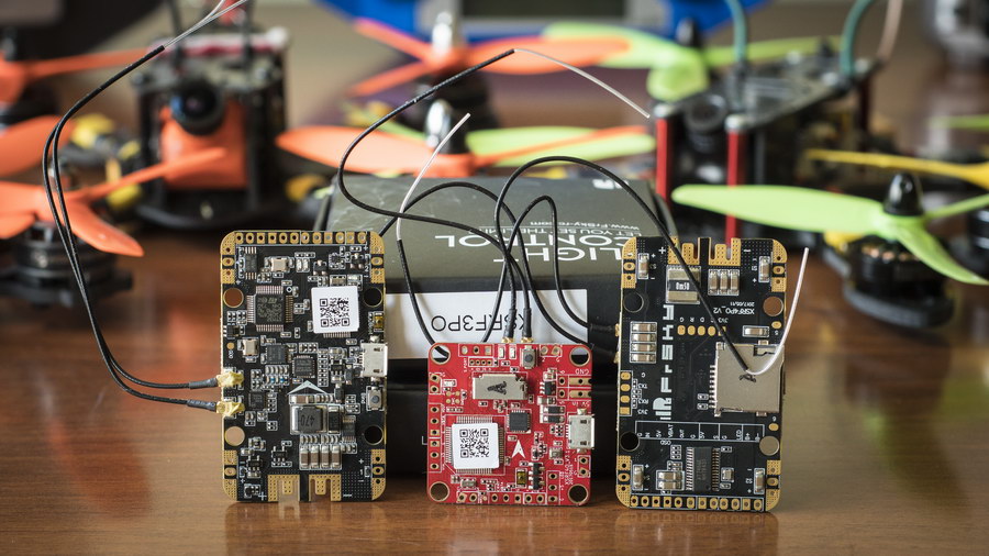

    Мой обзор новыx полетников FrSKY XSRF3PO, XSRF4O, XSRF4PO

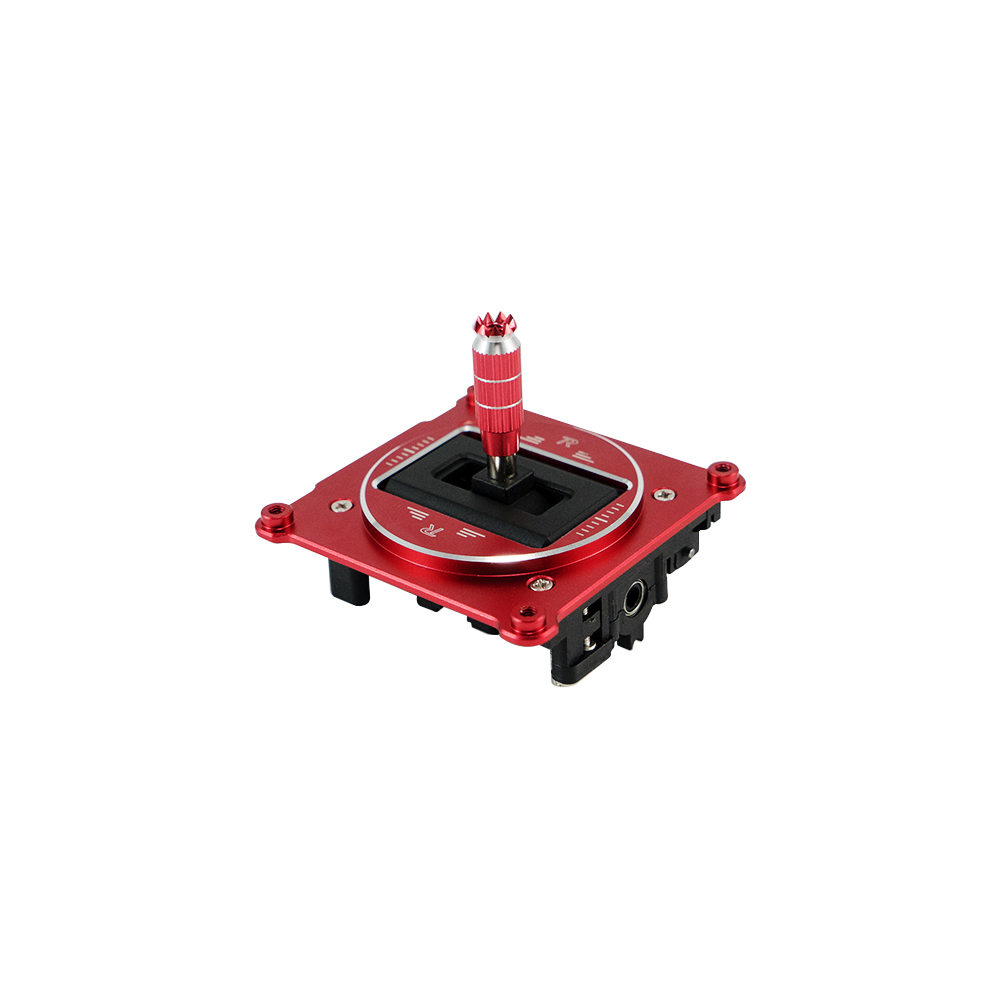

  5. #145
    Вышел новый стик газа с более широким ходом
    FrSky M9-R Gimbal специально разработан для гонок FPV, 3D и акробатических неподвижных крыльев и 3D Heli, которые используют передатчик FrSky Taranis X9D / X9D Plus. Более широкий ход дроссельной заслонки на 45 ° позволит вам достичь чрезвычайно высокого разрешения дроссельной заслонки, что приведет к точной регулировке. Комбинация карданного датчика холла и включенных кончиков лотоса приведет к тому, что ваши пальцы или пальцы будут с одним с радио. Мы дали ему красное металлическое тело, чтобы придать ему готовность к гонке.
  6. #146
    05.05.2012
    446
    22
    Немного странное решение.
    На самолетных версиях топовых аппаратур ход стика по каналу газа наоборот уменьшен, чтобы обеспечить более быстрый отклик.
    У себя на Таранисе со стиками М9 я тоже его механически уменьшил при помощи нехитрой доработки и перекалибровки. Летать 3D стало реально удобнее.
    Может быть неточный перевод?
  7. #147
    да вообще маркетинг.... цвет только интересный. в остальном - дело привычки
  8. #148
    перевод гугла, скорее всего имелось в виду что ход ограничен 45 градусами , родной там порядка 60
  9. #149
    30.11.2010
    369
    На вертолете шаг/газ для полетов 3D нужен ювелирный. Аппа универсальна, что тут странного?
    Мне угол отклонения новых стиков ващщще не понравился, я летаю комбинированным хватом, а эти стики заточены для максимальной адаптации к управлению большими пальцами. Наверно это хорошо, т.к. подавляющее большинство так и летает.
    Но после полетов на них, я вычеркнул их из списка покупок. Если эти стики не вернут к родным углам, то в ряд ли я их когда-нибудь приобрету.
  10. #150
    12.08.2010
    2,294
    31
    У родных сколько? 80 градусов?
    В описании написано 2.5 мВ/градус рабочее напряжение 3 В итого получается 120 градусов в описании 45 градусов возможно 45 от центра? Т.е. полный ход 90 что даже больше чем у резистивных.
    А вообще Александр наверное может уточнить, он же с ними плотно контактирует.
