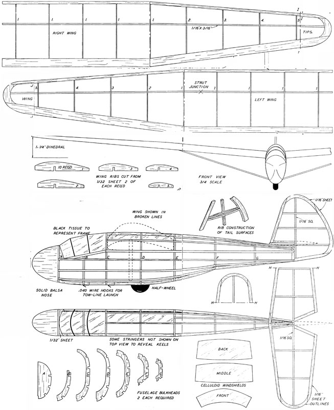

    Хороших чертежей прототипа я не нашел, но может это и к лучшему – не будет соблазна уходить в копийность – больше свобода творчества!
    [attachment=21683:St_2_1.jpg][attachment=21684:St_2_2.jpg]Но зато давно попались чертежи маленькой резиномоторной модели, сделанной легендарным Earl Stahl.
    Кстати, сайт Earl Stahl содержит еще массу замечательных резиномоторных моделей. Там же есть даже вариант затягивания маленького планера резиномоторным Стинсоном! Так что прототип для планера тоже уже есть!
    [attachment=21685:St_2_3.jpg][attachment=21686:St_2_4.jpg]
    [attachment=21687:St_2_5.jpg][attachment=21688:St_2_6.jpg]
    [attachment=21689:St_2_7.jpg]
    Вообще резиномоторные модели являются великолепным образцом для разработки легкой, летучей, целесообразной конструкции. У них нет ни унции лишнего веса, пропорции хвостового оперения оптимизированы для получения большей устойчивости. Я уже неоднократно, с успехом, применял методы конверсии проектов резиномоторных моделей в RC модели!
    Поэтому за основу я беру эти чертежи резиномоторного Стинсона, промасштабированные до размаха 1600мм. Считаю этот размер весьма удобным для эксплуатации и подьемным для 46-го мотора, при условии грамотной конструкции!
    Чертежей конструкции я специально разрабатывать не собираюсь. Все будет делаться «на лету». (Но этот метод применим только для достаточно опытных конструкторов)
    По мере продвижения проекта постараюсь делиться некоторыми теоретическими и конструкторскими соображениями.

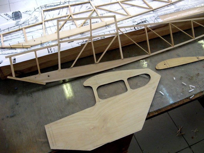

    ПОСТРОЙКА.

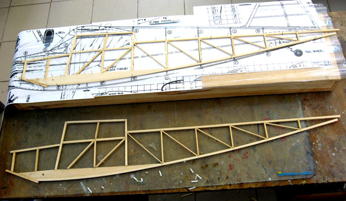

    Итак, после полетов 13 июня(суббота), весь день принималось решение о постройке и выборе прототипа, а в 21 час вечера было начато изготовление фермы фюзеляжа.
    Что может быть целесообразней классической сосновой фермы?
    [attachment=21690:St_3_1.jpg]Лонжероны сечением 6 х 5 мм. В районе шасси устанавливается мощная сосновая деталь, на которую будут крепится шасси и поплавки. Необходимо разнести нагрузки от шасси на максимально большое расстояние и передать его на ферму посредством стоек и раскосов.
    Раскосы в основном сечением 5 х 4 мм.
    [attachment=21691:St_3_2.jpg]Вся склейка на ПВА МБ. Время доказало жизненность и надежность этого клея. Не люблю я смолу!
    [attachment=21692:St_3_3.jpg]Из 1мм авиационной фанеры делаются две боковины, которые должны увязать в передней части ферму, организовать коробку под крыло и оформить переплет окон.
    [attachment=21693:St_3_4.jpg]
    [attachment=21694:St_3_5.jpg]Фермы после склейки тщательно вышкуриваются до толщины 5мм.
    [attachment=21695:St_3_6.jpg]Склейка на ПВА МБ к ферме.
    [attachment=21696:St_3_7.jpg]
    [attachment=21697:St_3_8.jpg]Для идентичности боковин склейку ведем совместно.

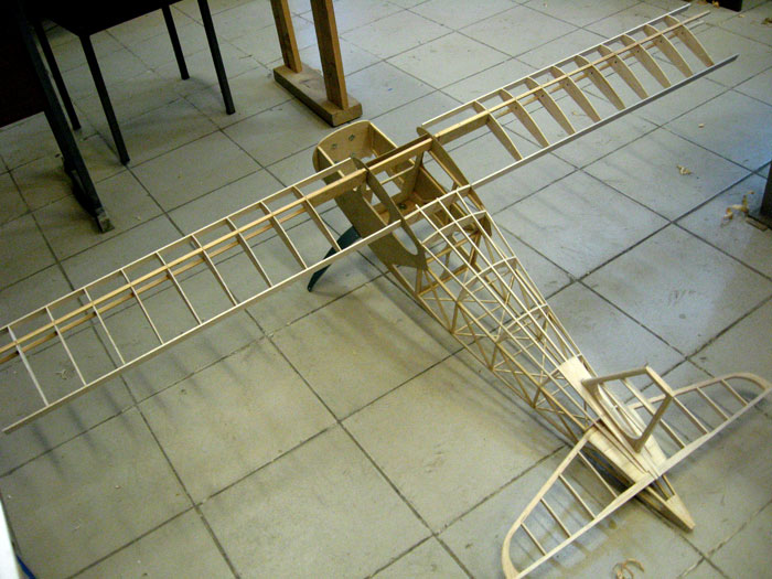

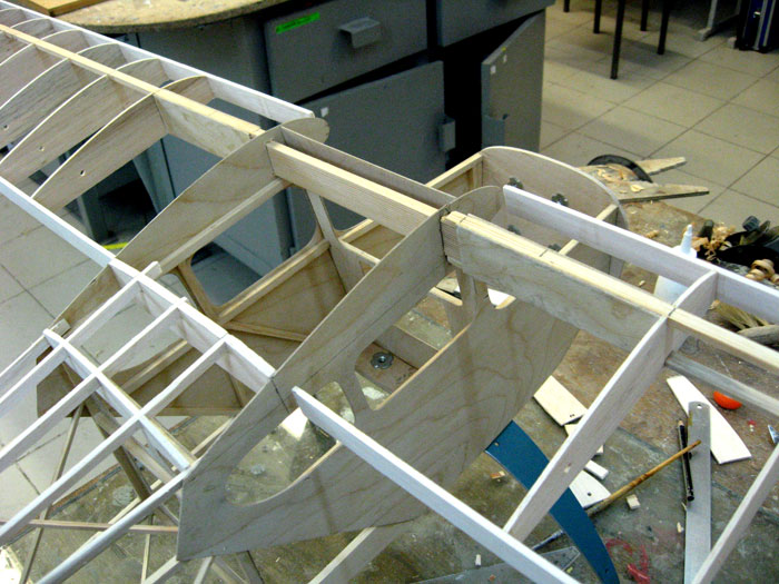

    [attachment=21698:St_4_1.jpg]Шпангоутов всего 3. Передний силовой из 4мм фанеры и два из 1мм с облегчениями.
    [attachment=21699:St_4_2.jpg]Сразу передний шпангоут размечается под ДУ и устанавливаются грибки под мотораму.
    [attachment=21700:St_4_3.jpg]Собираем силовую часть фюзеляжа на 3-х шпангоутах и сводим боковины фермы в хвостовой части. Там устанавливается еще один шпангоут из 1мм фанеры.Шпангоуты усиливаются поперечными стойками из сосны 5 х 4мм.Тщательнейшим образом контролируется симметричность и перепендикулярность всех элементов фюза.
    [attachment=21701:St_4_4.jpg]Собираем полностью хвостовую ферму. Во всех узлах фермы должно сходится одинаковое количество поперечных элементов. Верхние и нижние диагональные раскосы устанавливаются крестообразно для жесткости на кручение. Все элементы фермы устанавливаются практически без натяга, чтобы не вызвать искривление конструкции. Все время идет контроль симметричности и незакрученности фермы. Конечно можно это делать и на стапеле, но тогда не исключены внуренние напряжения в элементах фермы, которые могут после снятия со стапеля проявиться. Я больше доверяю своему глазу.
    [attachment=21702:St_4_5.jpg]Снизу сразу устанавливается площадка из 8мм фанеры под шасси с грибками под М6.
    Потом будет еще одна площадка под крепление поплавков.
    [attachment=21703:St_4_6.jpg]Ферма получилась легкая и сверхжесткая.
    [attachment=21704:St_4_7.jpg]

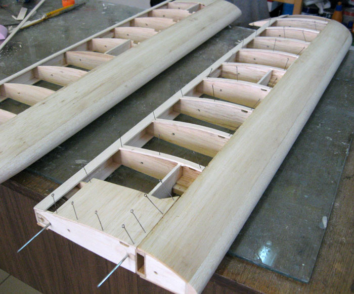

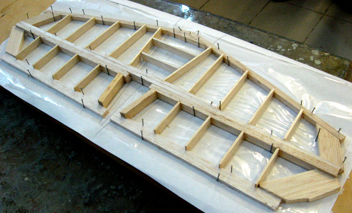

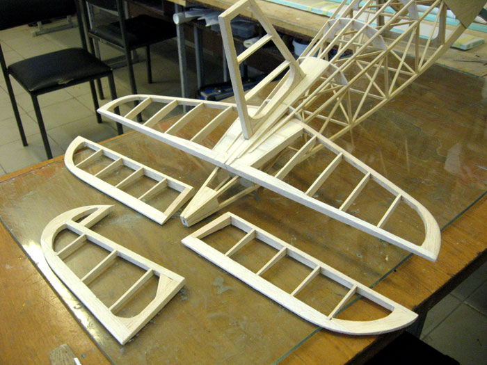

    [attachment=21705:St_5_1.jpg]Начинаю формировать легкий верхний гаргрот фюзеляжа из бальзовых полушпангоутов и бальзовых стрингеров. Он не несет практически силовых нагрузок (фермы достаточно), поэтому его желательно делать максимально легким.
    [attachment=21706:St_5_2.jpg]Параллельно начинаю собирать оперение, так как окончательное оформление гаргрота требуем присутствия оперения.
    Оперение будет несъемным, так как габариты фюза с оперением легко позволяют разместиться в салоне автомобиля. Это намного упрощает конструкцию.
    Стабилизатор делается из легкой бальзы, максимальная толщина составляет 15мм. Толстый стабилизатор благоприятно влияет на эффективность ГО и жесткость. Размеры стабилизатора делаю, как на резиномоторном (увеличены на 20% от прототипа) Это благотворнейшим образом повлияет на Аг.о.(коэфф. прод.устойчивости). Т.е самолет будет чрезвычайно устойчив по тангажу при широком диапазоне центровок. Рули делаются достаточно большими и отклонения их тоже будут приличными. Будем рулить так рулить!
    [attachment=21707:St_5_3.jpg]Киль делаю тоже несколько большим от прототипа за счет увеличения площади руля направления. Вообще, хочу сказать, что «киля много не бывает»! Чем больше площадь киля, тем комфортней самолет! К тому же я собираюсь уменьшить поперечное V крыла до нуля. По теории площадь киля теснейшим образом связана с поперечным V, и удачное соотношение этих двух параметров определяет «комфортность» самолета в пилотировании. Если грубо говорить, то увеличивая поперечное V, надо уменьшать киль и наоборот. Избыточная площадь киля ведет к спиральной неустойчивости, а недостаточная к «голландскому шагу». В этом вопросе я полагаюсь на свой опыт и чутье.
    [attachment=21708:St_5_4.jpg]Устанавливаем стабилизатор на верхние лонжероны фермы под углом 0град. к строительной горизонтали фюзеляжа.
    [attachment=21709:St_5_5.jpg]После обработки вес стабилизатора с рулями составил 45 гр.
    [attachment=21710:St_5_6.jpg] Теперь можно дособирать верхний гаргрот фюзеляжа и установить киль.

    Надо приступать к крылу, так как в фюзеляже надо делать стыковочные узлы под крыло.
    Крыло будет из двух консолей, которые на сосновом штыре крепятся к фюзеляжу. Сзади они будут фиксироваться маленьким буковым штырьком. Стягиваться консоли будут двумя резиновыми кольцами. Подкосы дополнят силовую схему. Она не совсем «честная», так как классическое подкосное крыло предполагает шарнирную заделку корня крыла. Но я увеличиваю надежность системы сочетанием жесткого защемления консолей и дублирующих подкосов. Это решение недопустимо в большой авиации, из-за веса, но для модели вопросы эксплуатационности и надежности более приоритетны.
    Данная силовая схема очень хорошо работает при знакопеременных перегрузках на прямом и обратном пилотаже. Классическое подкосное крыло обычно делается на непилотажных машинах. А при ударе консолью сосновый штырь ломается, резиновые кольца лопаются и консоль без повреждений отскакивает от фюзеляжа. Проверенно неоднократно!
    Такая силовая схема уже применялась мною на Пилатусе, и я был очень доволен ее надежностью, живучестью при ударах и удобством эксплуатации.
    Профиль крыла применяю легендарный Р-II (Красильщикова). Он был применен немцами на Шторхе, что во многом определило его великолепную летучесть.
    За основу берется 14% профиль несколько большей хорды и обрезается по хвостовику до получения 3мм задней кромки(по условиям эксплуатационности) В итоге получаем примерно 15.5 % профиль, при хорде 240мм. К слову сказать, огромное значение для характеристик крыла имеет передняя часть профиля, особенно до 25%, хвостовик профиля практически не влияет на летные характеристики!
    Таким образом мы получаем достаточно приличную строительную толщину профиля.
    [attachment=21711:St_6_1.jpg]

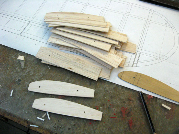

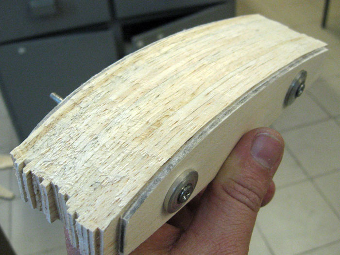

    [attachment=21712:St_6_2.jpg]Пару слов об изготовлении нервюр. Классика жанра. Берем наилегчайшую бальзу 2.5мм.По фанерному шаблону профиля делаются 2 шаблона из плотной бальзы с занижением на 2 мм по контуру под бальзовую зашивку. По этим шаблонам с припуском вырезаем остальные нервюры.
    [attachment=21713:St_6_3.jpg]Собираем пачку.
    [attachment=21714:St_6_4.jpg]Бальзовые шаблоны черним карандашом, чтобы не зарезать контур.
    [attachment=21715:St_6_5.jpg]Пропилы под лонжероны делаем тонким ножовочным полотном и окончательно разделываем натфелем под лонжероны.
    [attachment=21716:St_6_6.jpg]Лонжероны должны почти без натяга входить в паз.
    [attachment=21717:St_6_7.jpg]Силовая часть каркаса классическая! Устанавливается технологическая передняя кромка (3мм) под приклейку лобика. Потом приклеится 7мм кромка, которая обработается в профиль.
    [attachment=21718:St_6_8.jpg] Консоль собирается очень быстро и приятно! И вторая… (20мин на консоль)

    [attachment=21719:St_7_1.jpg]Ламинированная законцовка крыла делается по классической технологии на пенопластовой оправке из 4 пластин 2мм бальзы на ПВА МБ. Потом это дело распилится на две идентичных законцовки.
    [attachment=21720:St_7_2.jpg]Временно удаляются две корневые нервюры и с помощью боковин из 1мм фанеры оформляется пенал под сосновый штырь. Такая конструкция очень технологична и очень хорошо передает усилия от полок лонжеронов на штырь.
    [attachment=21721:St_7_3.jpg]
    Для полной уверенности посчитал сечения полок лонжеронов для гипотетического расчетного случая полета на скорости 100км/ч с совершением резкого маневра. При этом расчетная схема – защемление консоли у корня. Получаются полки 7х4 мм. Примерно такие я и представлял интуитивно. С учетом того, что будут еще подкосы, запас прочности получается с хорошим запасом. Но для лонжеронов мне не жалко веса. Этот запас идет на повышение коэффициента безопасности. Штырь тоже теоретически можно сделать меньшего сечения.Мой сосновый штырь сечением 35 х 6 мм будет нести в 1.5 раза большую нагрузку от расчетной, но уменьшать его сечение нецелесообразно по технологическим и эксплуатационным соображениям
    [attachment=21722:St_7_4.jpg]
    [attachment=21723:St_7_5.jpg]Предварительная примерка консолей.
    [attachment=21724:St_7_6.jpg]
    [attachment=21725:St_7_7.jpg] Формируем фюзеляжный пенал под штырь из двух сосновых полок 8х4мм и фанерных стенок. Пенал увязывается с передним шпангоутом и фанерными боковинами фюзеляжа.

    Зашивка крыла.Делается из легкой 2мм бальзы.
    [attachment=21735:St_9_1.jpg]Приклеиваются полки шириной 15мм на заднюю кромку.Лобик приклеивается с помощью горячего отверждение на ПВА МБ.Сначала тщательно промазываем каркас, прикладываем лобик. Клей отпечатывается на лобике. Тщательно пальцем втираем клей в лобик и в каркас. Сушим на воздухе «до отлипа».
    [attachment=21736:St_9_2.jpg]И потом «пришквариваем» утюгом. Исключительно удобный , быстрый и надежный способ приклеивания лобиков!. Конец верхнего лобика предварительно намачиваем, и он без проблем обжимается по достаточно сложной поверхности двойной кривизны, формируя зону законцовки.
    [attachment=21737:St_9_3.jpg]Торцуем переднюю кромку с лобиком и приклеиваем переднюю кромку из 10мм легкой бальзы для завершения формообразования профиля. Обрабатывается потом рубанком и доводится наждачным бруском до желаемого профиля.
    [attachment=21738:St_9_4.jpg]Попутно собираются закрылки совместно с элеронами простой конструкции.
    [attachment=21739:St_9_5.jpg]Завершают зашивку крыла полки нервюр и накладки корневой части.
    [attachment=21740:St_9_6.jpg]
    [attachment=21741:St_9_7.jpg] Зашитые консоли. Дикая жесткость. Классика однако! Вес консоли - 170гр.
